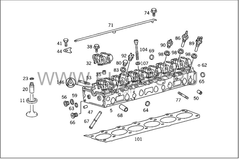

С прошедшим Вас, господа Мерсоводы
Название "подшипник распредвала" взято с экзиста. Точно не могу сказать как называется.
32 номер на этой схеме
После разбора не смог найти 1 шайбу под компенсатор. Это критично? Маслоотводные каналы же идут напрямую в картер? Если она поплавает в картере до следующей смены масла, ничего не случится?

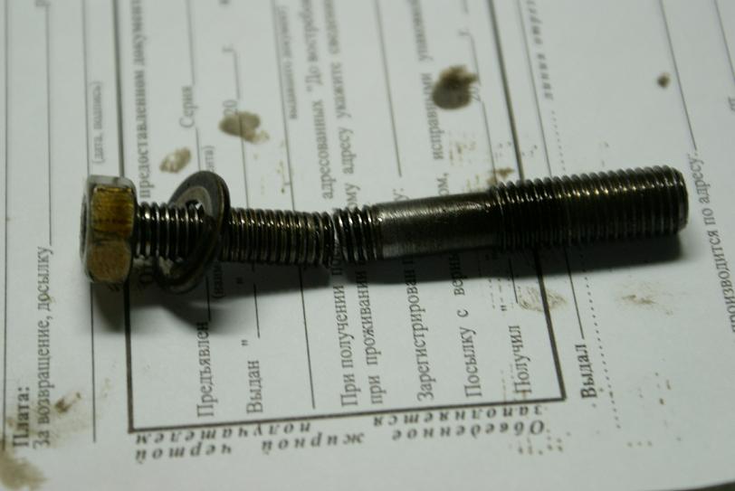

1 из 4 шпилек лопнула, 3 других сорвали резьбу. Варианта по восстановлению я вижу 2. То ли спец пружинками восстанавливать резьбу, то ли точить шпильки под больший диаметр резьбы. Самодельная шпилька и лопнула.
Восстанавливать - набор около 3-х тыс.руб стоит. Точить- неясно сколько, да и где. Думаю на Тимирязевку съездить, на рынке вытачивают, поспрошать. Или все таки лучше восстановить?

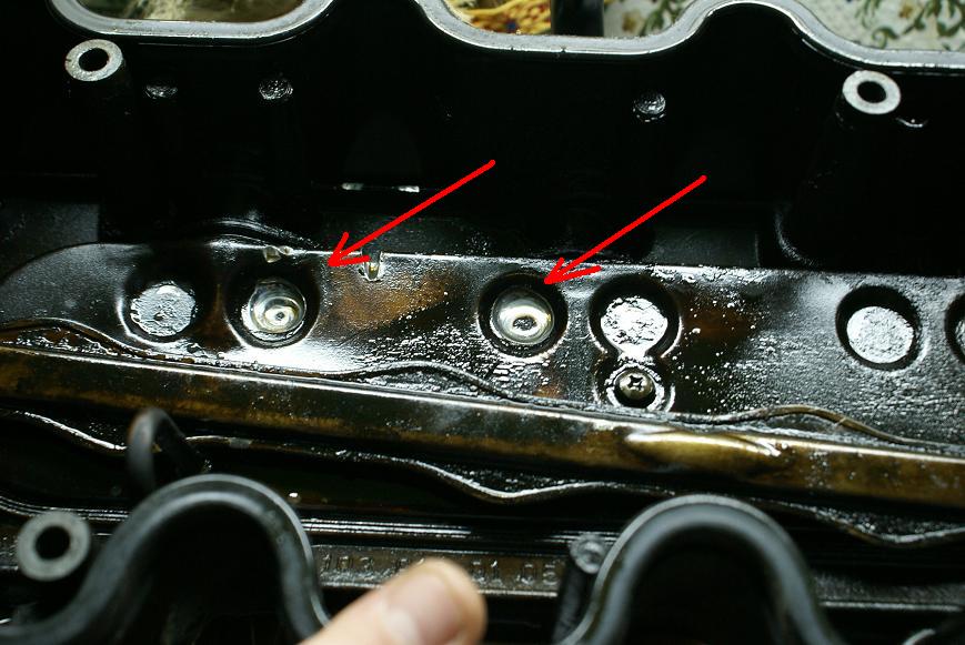

Скачущие незакрепленные коромысла разломали масляную рейку, которая подает масло на распредвал (номер 71 на схеме.). Обзвонил все знакомые разборки - нет ни у кого. Может у кого из форумчан завалялась лишняя?
Так же эти коромысла наделали вмятины (возможно сквозные) в крышке отвода картерных газов. Это критично? Или не обращать внимания?
Спасибо
W124 2,6л 103.940 1988 год

хм странно что шпильку так разломало, скорее всего сначало ослабли 3 родных винта (или все 4 самодельные шпильки были?) а шпильку уже потом "раскачало"
Думаю стоит выточить шпильки, чем мудохаться с резбой, да и сам "подшибник
распредвала" внимательнее обсмотреть может тоже деформировался
вентиляция картера по большому счету фигня но стоить на разборке тоже будет копейки)))

Судя по тому, что не могу найти масляную планку, то и крышку вентиляции искать я буду долго.
Может просто снять ее, выправить и подпаять? Температура, мне кажется, выше 150 не поднимается? Да и масляную планку тоже? В ней сорвало трубочку, по которой идет подача масла.
По поводу шпилек. Родная резьба в голове 8мм. Уже слизана. Если прогонять на 10-ку, стоит ли предварительно рассверлить? Или сразу почуть метчиком? Уж не знаю, есть ли сверло на 9мм, поищу завтра.
На соседних подшипник есть болты, которые держались на честном слове. Может их на какую химию посадить?

Одинаковыя, кажись. :redface: :-) Видимо, "рвали" резьбу, нарезали бОльшую. Эти болты "тянутся" , и рвутся - как на фото выше. Я себе новые заказывал (при сравнении видно "потянутость" болтов).

Диаметры должны быть одинаковые , резьба М8 . Это конструкция ГБЦ на 102 и 103 такая , даже при ослаблении этих болтов масло под них попадает сразу , надо масло оттуда откачивать , иначе гидроудар и резьба в алюминии выдавливается . Сам так по глупости накрыл 4 или 5 болтов , не помню уже . Надо разворачивать сверлом на 9.1 и прогонять метчиком на 10 . Ремонтные шпильки есть в ВАЗовских магазинах , где-то 80-ки .
Кстати , сломалась шпилька тоже в интересном месте . Я такое один раз видел , когда рокер на полуоси заклинило и он настучал по болту .
А вот шайбочку надо найти , если в головке осталась . Настучит куда-нибудь тебе (((

Шайба и в головке может валяться где-нибудь в пазу в каком-нибудь . Она стальная - магнитом не пробовал искать ? Потому как если потом прилетит в цепь , будет ахтунг полный . В худшем случае цепь заклинит .
Голова не снята ? Я сверлил обложив ветошью вплотную и обмазав литолом вокруг места сверления , чтобы стружки не насыпало в голову . Там много не надо , чтобы постель распредвала надрало .
