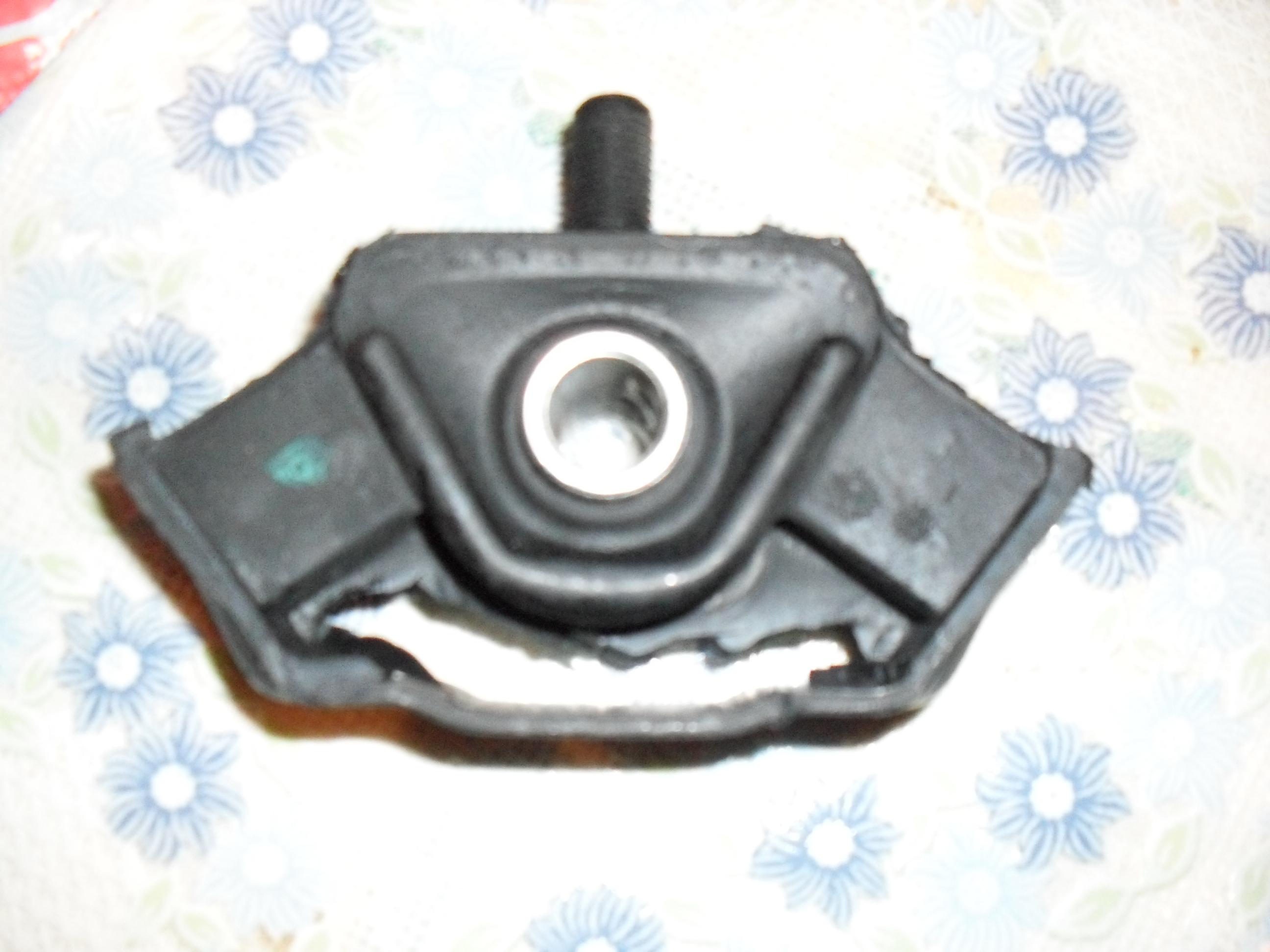

Сегодня решил заменить опору КПП на своем мерсе и не могу понять какую мне ставить их существуют 2 вида, какая между ними разница(может в жесткости или еще в чем) и какая должна стоять у меня на машине.
Старая(снятая с машины) была с продолговатым центральным отверстием, но сомнения возникли потому, что у знакомого на двухлитровом дизеле стояла с круглым центральным отверстием.

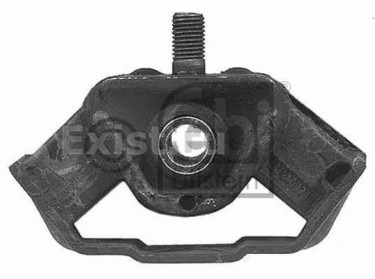

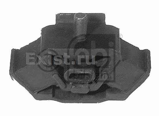

Полазив в экзисте и посоображав немного,я вроде понял, та что стояла у меня(продолговатая) она для АКПП, т.е. она жесче,т.к. АКПП тяжелее,чем МКПП, а с круглым отверстием для МКПП(Экзист так гласит :biggrin: ). Следовательно мне нужна с круглым отверстием, поправьте меня если я не прав.

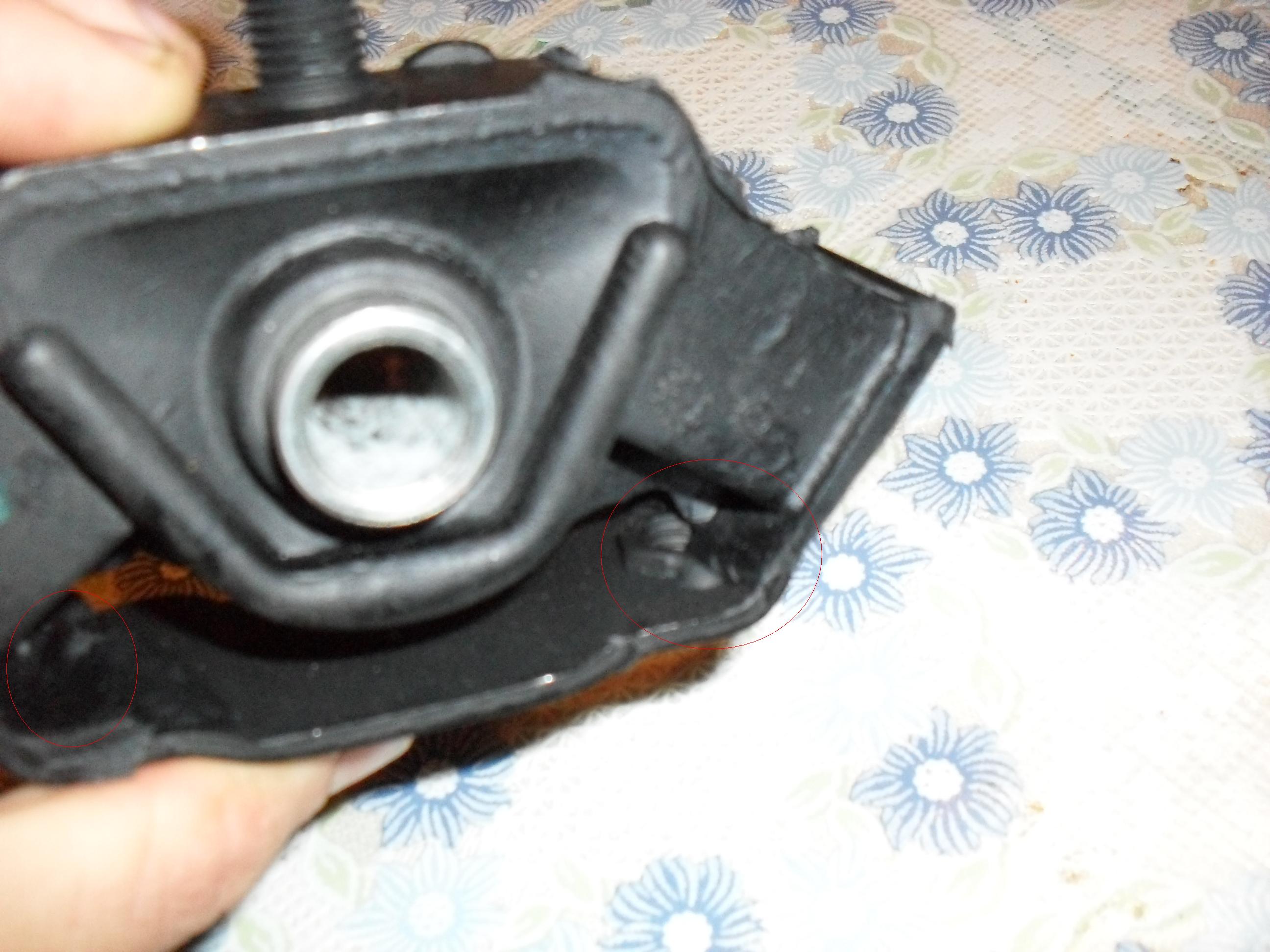

На прошлой неделе пришла моя подушечка, на выходных ее поставил, до этого стояла хоть и с автомата(еще заводская либо кто-то до меня оригинал ставил), но была намного лучшего качества, чем купленный сейчас Febi(купил бы Лемф, но в наличии не было).
Febi сделана очень топорно, в местах где красные кружки(на фото) заканчивается резина, а на старой подушке вся железная часть была заключена в резину, т.е. лучше держалась в резине, на Febi она(резина) только приклеена на двух точках опоры внизу и все, следовательно я думаю эта подушка и прослужит не долго, но посмотрим сколько прослужит(в принципе что купил ее жалею, лучше бы наверное подождал и купил Лемф).
Кстати, забыл сказать причиной замены стал посторонний шум(как на коробке при неисправном подшипнике первичного вала(сначала на него и думал)) при заводке холодного двигателя, по мере прогрева пропадал, затем, через некоторое время шум стал появляться и при прогретом двигателе т.к. думал на коробку, то сначала начал с малого, заменил масло - не помогло, затем проверил опору КПП и вот тебе - она неисправна(Металлическая обойма оторвалась от резиновой части, к тому же подушка села на пузо, т.е. на траверсу), заменил и теперь нет такого шума, как от подшипника, все работает тихо, как и должно работать.

Ещё вопрос.., на твоей новой опоре есть внизу отверстия под болты? а то что-то нигде на фотах однозначно не видно...
Да есть, на последнем фото они отмечены красными кружками.
