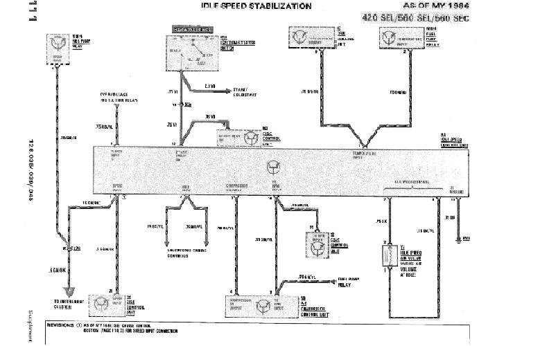

Оба провода с РХХ идут в разъем SUControl. С него обычно начинают "прозванивать" систему. Распиновка на работе (понедельник). А когда стали пропаивать блок, то были ли на нем след предыдущего посещения человеческой руки?

#19 ОФФЛАЙН   Misha190E
Misha190E
  • Cообщений: 13946
  • Город:Москва, ЮЗАО
    W210 был
Отправлено 09 January 2011 - 19:28
что-то нифига не вижу :)
вот че откопал
http://www.diakom.ru...AGRAMS/3073.pdf
Сообщение отредактировал Misha190E: 09 January 2011 - 19:29

#20 ОФФЛАЙН   Lenny-K
Lenny-K
  • Cообщений: 33
  • Город:prm
Отправлено 09 January 2011 - 21:37
вот че откопал
Misha190E респектовье!
