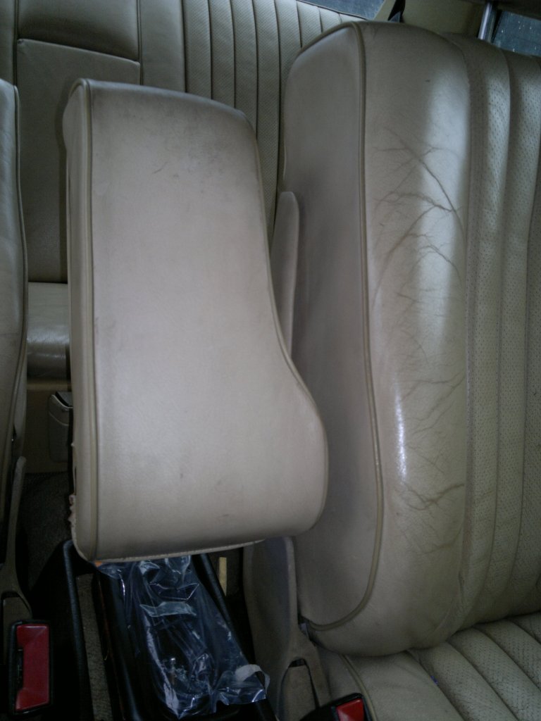

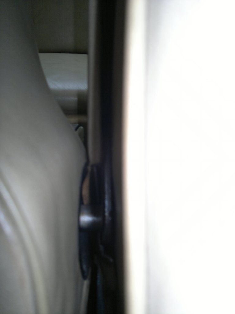

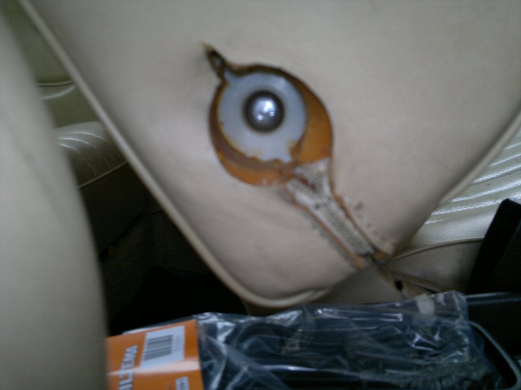

Какой -то дебил воткнул подлокотник наоборот,только обратил внимание, как он снимается?или может он не родной ?

родной для 124, только видимо от праворучки, потому и перевёрнут. Сними заднюю обшивку с кресла (-2самореза снизу открути и сдёрни вниз обштвку), открути 2 гайки на 10 и он у тебя в руках.

я хотел его развернуть , а если сниму вместе с крепежной скобой толку не будет...как снять с оси на которой он поворачивается?

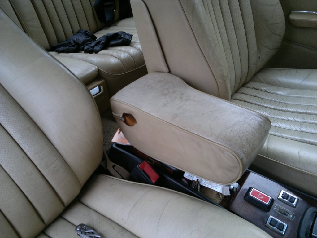

ан нет, счас фотки посмотрел свои -стоит верно, нет кнопки фиксаторной, потому и дыра.

понятно , значит от криворукого мерина стоит. кольцо от фиксаторной кнопки изнутри., а отверстие очень мало с наружной стороны...или кнопка маленькая была?

Не, кнопка она стандарт и на 201 и на 124 подлокотнике.

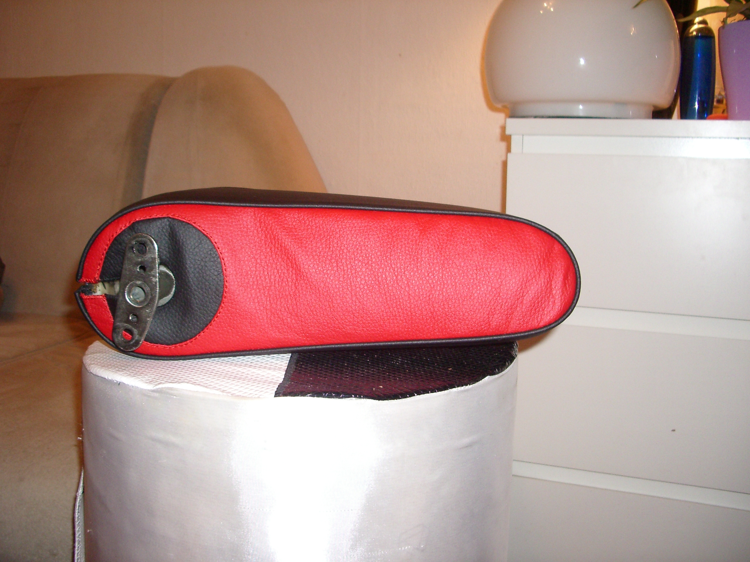

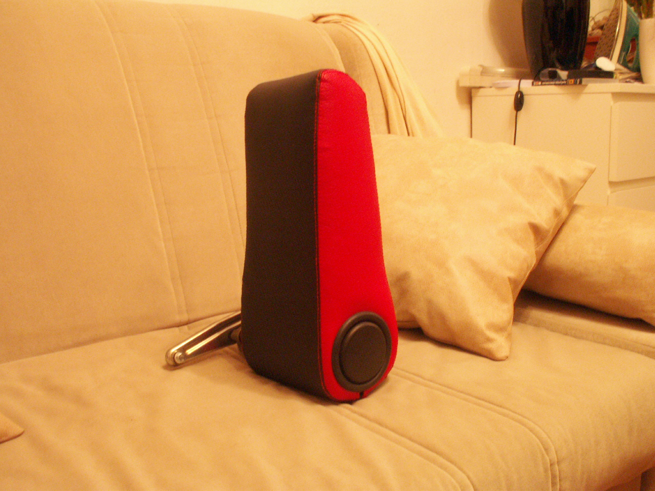

Тогда снимаешь , с торца выкручиваешь болтик и разбираешь, там насколько я помню несложно. По моему или с той стороны, или со стороны полой оси ( на фотке видно что ось с дыркой :mrgreen: в неё загляни ) , счас уже не вспомню. Но реально там всего с пяток деталей. Механизм точно полностью разборный. По переворачиванию не подскажу ибо разбирал только для почистить смазать, першить из тряпки в шкуру.

всё у тебя ровно стоит. и разницы между право- и леворукими подлокотниками нет. просто вы...баный сам подлокотник.

Подлокотник стоит так как он стоит.. и перевернуть его не получится.. не встанет он наиборот! А кнопки на таких и не было, на том месте заглушка пластиковая должна быть, чтоб дыру закрывала.
