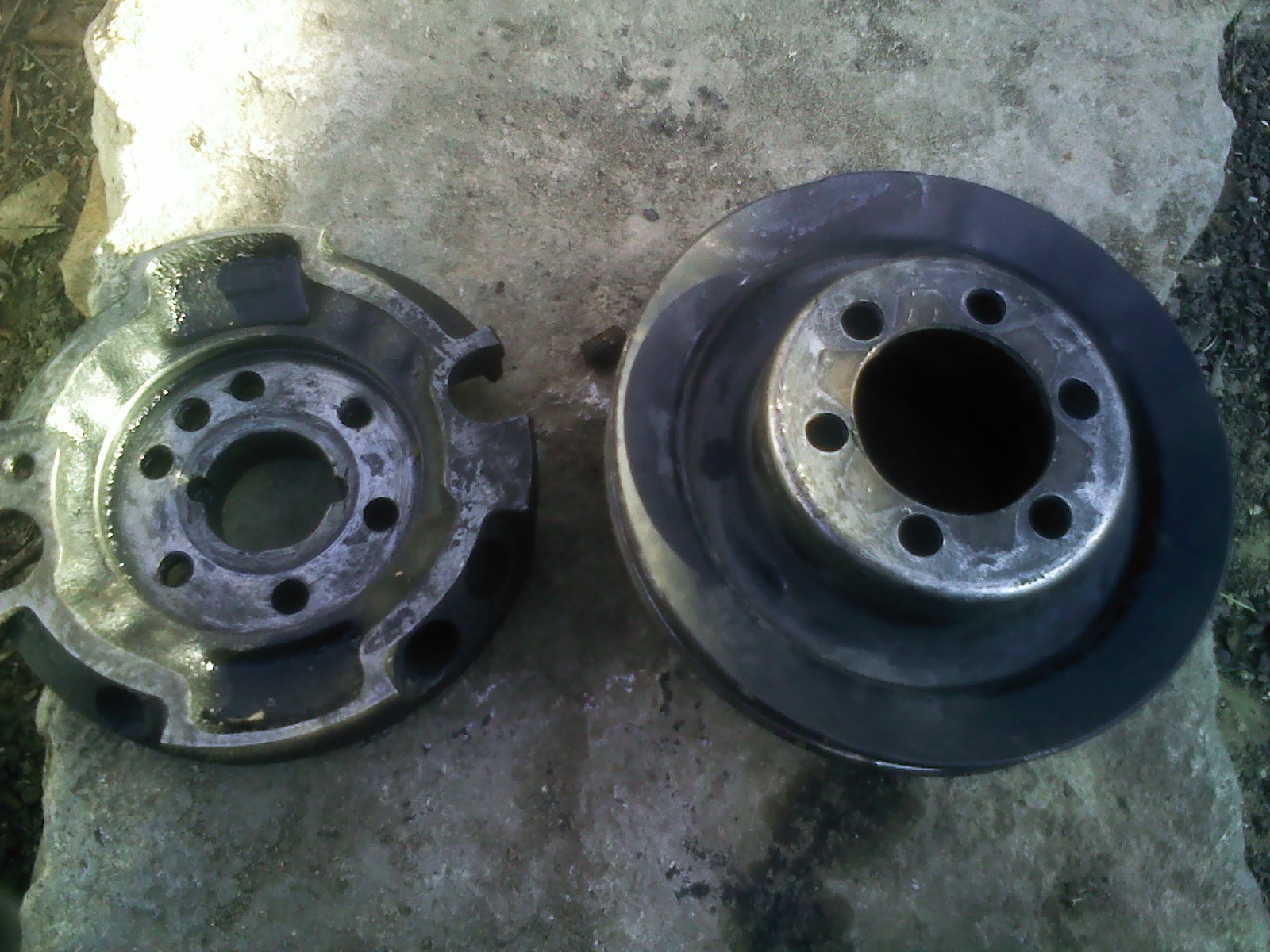

Всем Привет.
У меня такая проблема на ходу открутился шкив коленовала.Pic_1128_176.jpg что должно быть между ними
w123 617 двигатель.Если можно то фото как оно выглядит и размеры интересует толщина.
