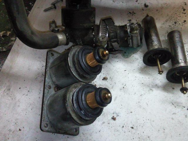

З.Ы. Клапана работают исправно - разбирал, прочищал. Провода от катушек целые. Единственное что, резинки на клапанах порваны.

Ничего не надо чистить, менять термостаты и двигатель тоже не надо!
Вот что надо менять так это клапана. Порваные резинки и дают такой эффект.
Вот как должно выглядеть, чтобы работало:
