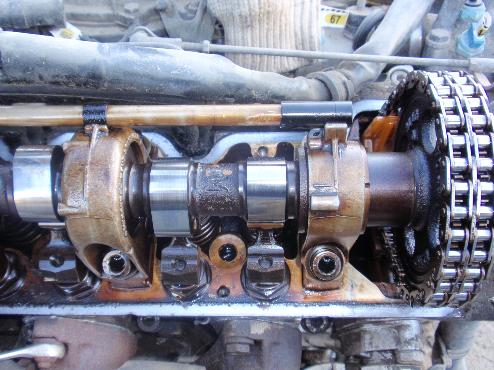

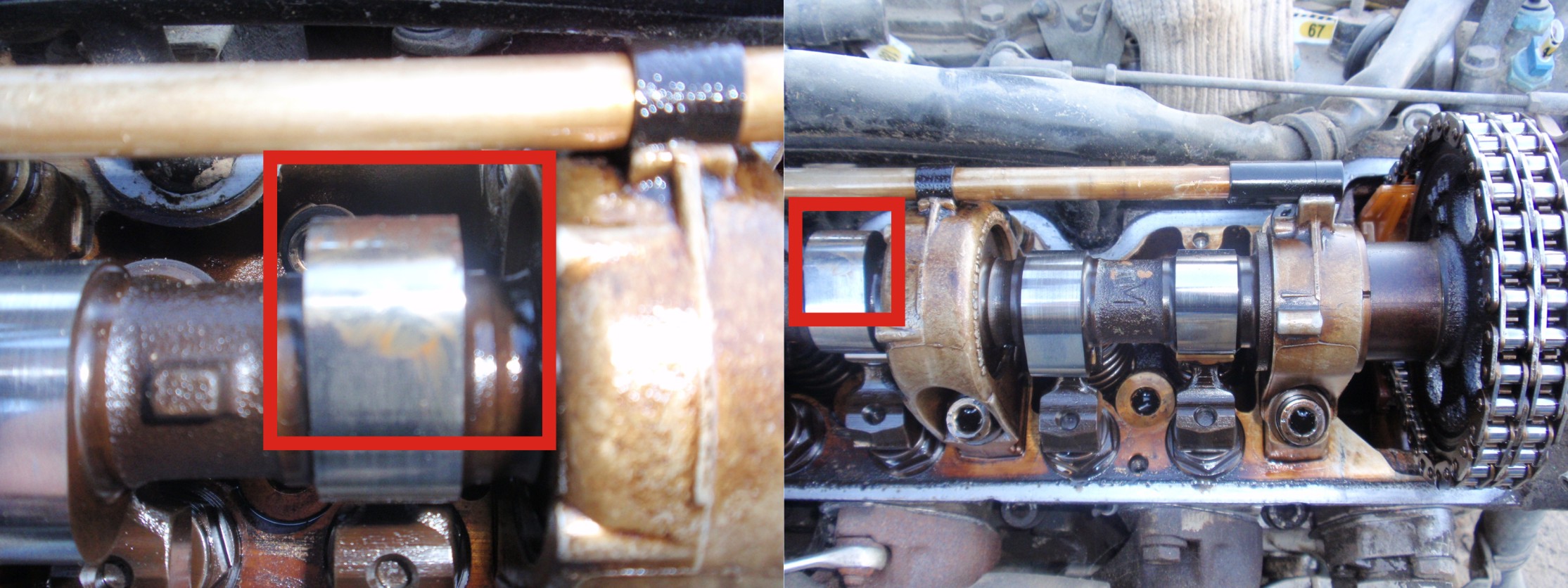

добрый день!
вскрыл посмотреть распредвалы и на одном есть немного ржавчины, от нее как то можно избавиться? :smile: или лучше оставить как есть?
как опредилить состояние валов, протертостей нет, может чего не усмотрел?

#4 ОФФЛАЙН   motorhead126
motorhead126
  • Cообщений: 806
  • Город:г.люберцы
    w126 5.0 1989 г.р.
Отправлено 10 January 2011 - 20:53
как с валом быть :confused:
не парься сбей ржавчину мелкой наждачькой -800-ой например
если валы без ступенек то все ОК

#6 ОФФЛАЙН   anton076
anton076
  • Cообщений: 891
  • Город:Ярославль
Отправлено 10 January 2011 - 22:10
если хочешь повозится сперва по рже 800 потом 1200й потом 2000й и после-пастой ГОИ наносишь на шерсть и вперед пока не заблестит как зеркало. только потом промой распредвал как следует от абразивной пыли а то хуже наделаешь. удачи!

#9 ОФФЛАЙН   Silin Mike
Silin Mike
    Почитатель W123
  • Cообщений: 8277
Отправлено 11 January 2011 - 09:51
Судя по фоткам,ГРМ в отличном состоянии.Не пойму,что смущает автора?Закройте крышку и всё! :wink:

Отправлено 11 January 2011 - 10:43
смущает немного ржавчины, не хочется чтобы эта мелочь переросла в большую бяку :mrgreen:

#12 ОФФЛАЙН   qwertyz
qwertyz
  • Cообщений: 5296
  • Город:Новосибирск
    W124 300E 4matic
Отправлено 11 January 2011 - 12:11
Это правая головка же ? Откуда там столько конденсата , чтобы вал приржавел и притом именно в одном месте ?
головка правая, в течении года заводил где то раз в месяц, прогревал-глушил, снял в июле, так и лежит накрытый
на место надо возвращать, вот и решил посмотреть, надо попробывать провернуть и с другой стороны посмотреть

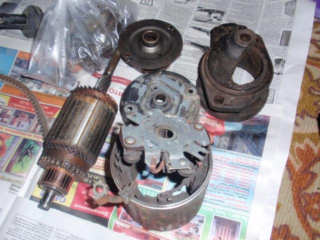

у меня стоит бендикс бош 1006209402, в магазине есть 1006209439
с виду одинаковые, единственное на ...39 где стоит вилка втягивающего есть еще одно железное кольцо (похоже на крепление-стопор вилки)
как узнать взаимозаменяемость?

фото стартера
п.с номера ремней расшифровал))) большой 0059979592 маленькие 0099975392 и 027903137А (последний не мерсовский) может кому то пригодятся

#19 ОФФЛАЙН   Silin Mike
Silin Mike
    Почитатель W123
  • Cообщений: 8277
Отправлено 13 January 2011 - 00:25
посмотрел в экзисте, оригинал и елринг всего по одному комплекту
пользовали ли goetze, может их взять, есть пока 3 комплекта
Любые из этих - нормально будет.
незнаю, первый раз с таким сталкиваюсь
может закрыть все вокруг, место вокруг вышкуривания обклеить, чтоб песок в мотор не сыпался
а потом просто сдуть всю пыль компрессором
Ничего шкурить-дуть не надо.Оставьте всё как есть.

Отправлено 13 January 2011 - 19:29
ок, goetze тогда возьму, а то уже ставить
в выходные проверну, посмотрю что с других сторон
может попробывать растворителем протереть или бензином?
