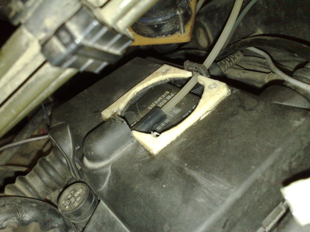

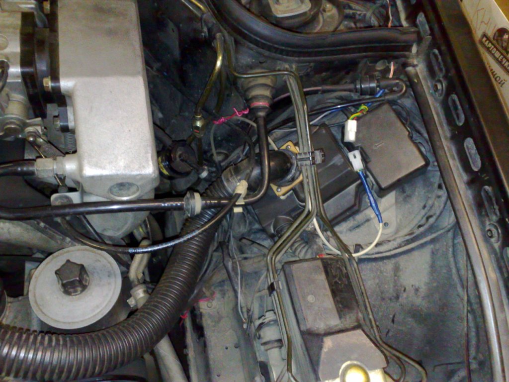

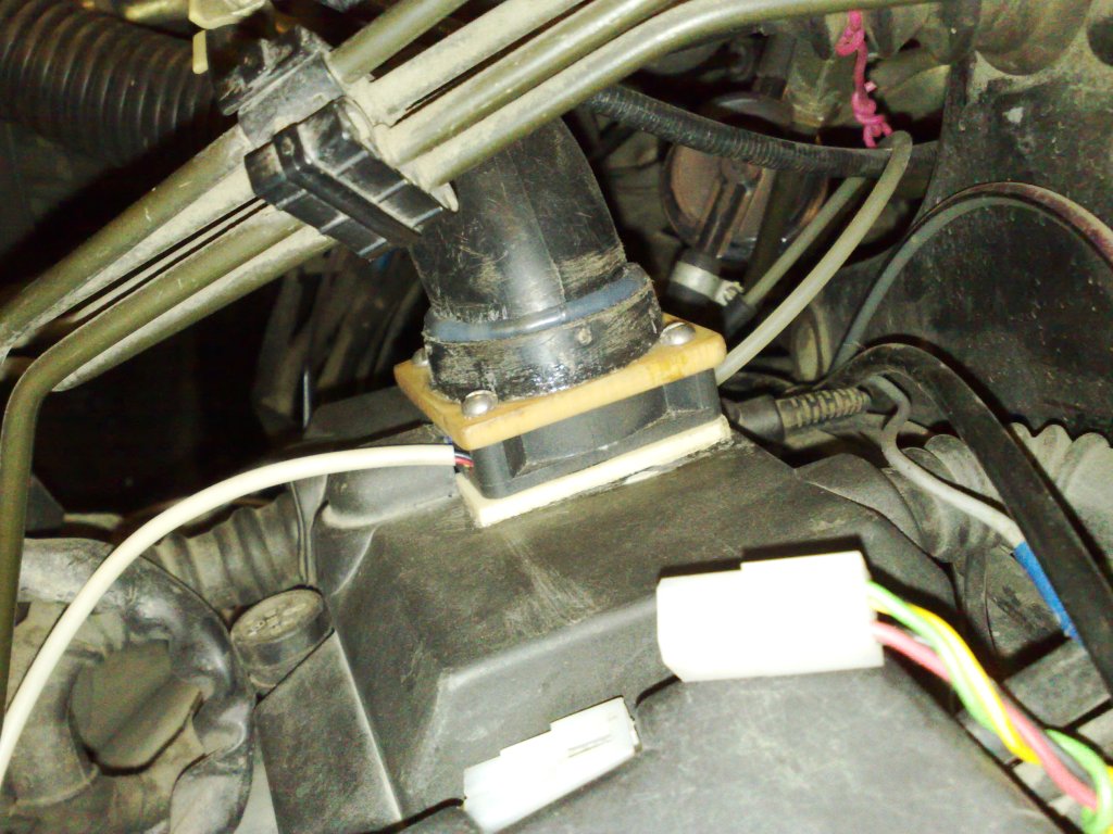

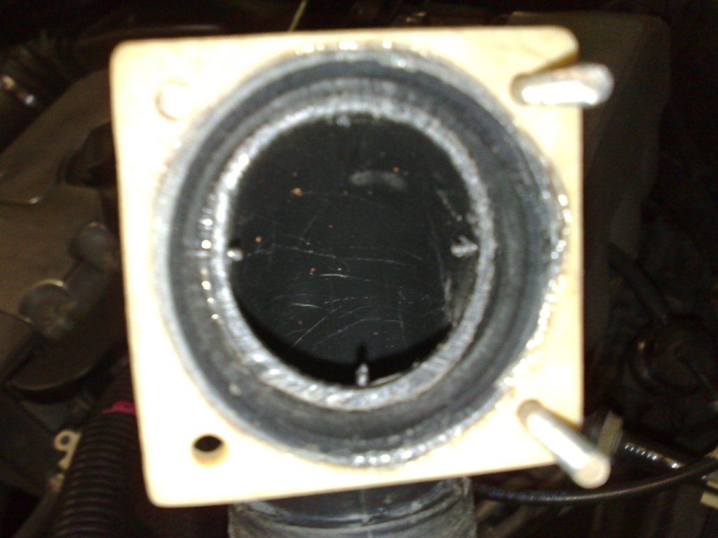

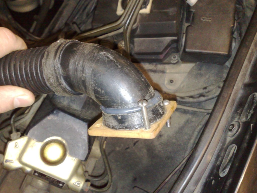

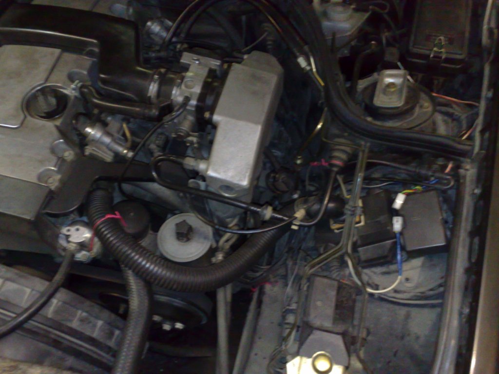

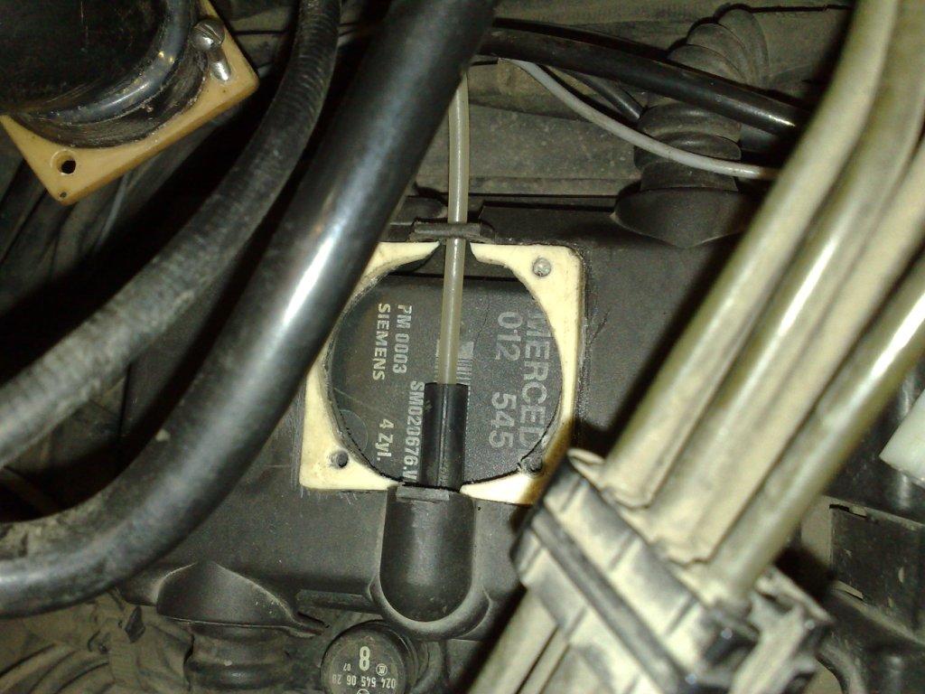

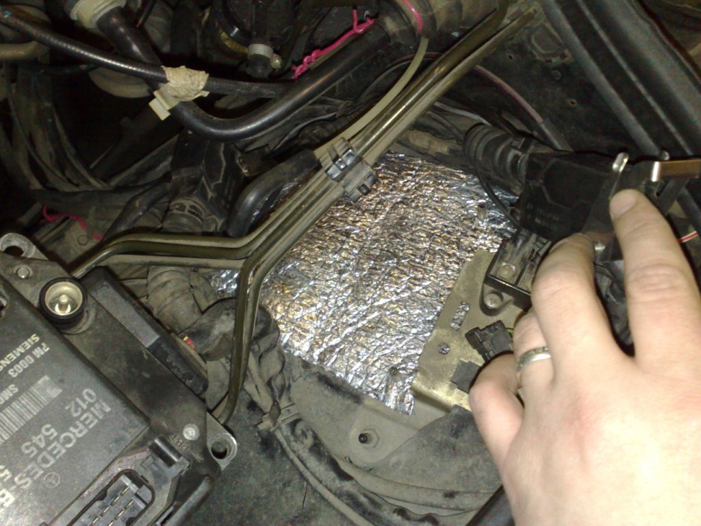

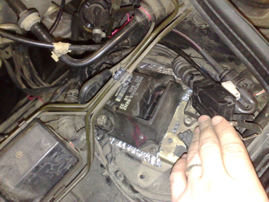

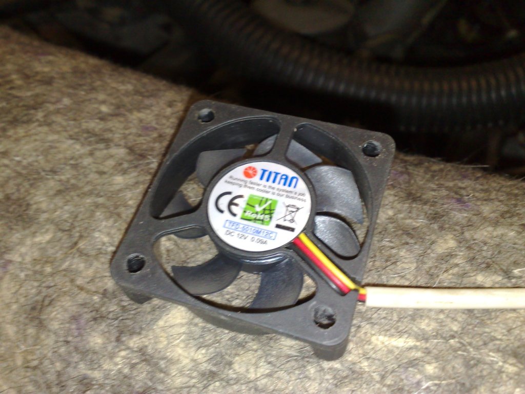

после долгих поисков решения проблемы почему в мороз машина тупит и скачут обороты, был помыт PMS, но проблема не решилась, тогда было принято кардинальное решение:обогрев блока PMS-я подумал что из-за низкой температуры мембрана сенсора утрачивает эластичность в следствии чего не реагирует на разряжение во впускном коллекторе.... а если на нее подовать теплый воздух, то может проблема исчезнет?! и началась работа.
для начала приглядел кулер от компа(он на 12 вольт) и интегрировал его на крышку PMS, далее соорудил пластмассовый переход от диаметра крыльчатки на диаметр воздуховода. материалы не покупались (за исключением кулера)- пластмасса на опрные площадки,конус-переход тоже из пластмассы от раструба огнетушителя ОУ-5, отвод от сифона советского образца,воздуховод от сифона нового образца.воздуховод+отвод+конус скреплялись на клей и разогретые штифты из проволоки,ну и болтики. вот так вроде :)

На фото что то не разглядел, от куда он берет теплый воздух, труба уходит куда то под впускной коллектор, что там так тепло?
Пока без авто.
#7 ОФФЛАЙН   Robo_T
Robo_T
  • Cообщений: 482
  • Город:Таймыр,Дудинка
Отправлено 12 January 2011 - 03:53
забор воздуха берется от головки блока возле крышки масляного фильтра там достаточно тепло :)
