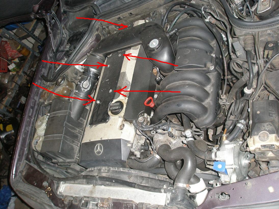

А вы точно об этой крышке и этих болтах говорите? просто резьба ихняя не в клапанной крышке а глубже - в блоке. по крайней мере у меня....
я конечно перепроверю всё, но блин.... :bangheat:

Ребята, вот послезавтра буду возле машины - сфоткаю вам болты!
их длина - около 8-10 см, сами понимаете какова глубина клапанной крышки. если я ошибаюсь и всё так просто - переточу резьбу и заодно покрашу эти клапанную и мелкую крышки и выложу фотоотчёт!
