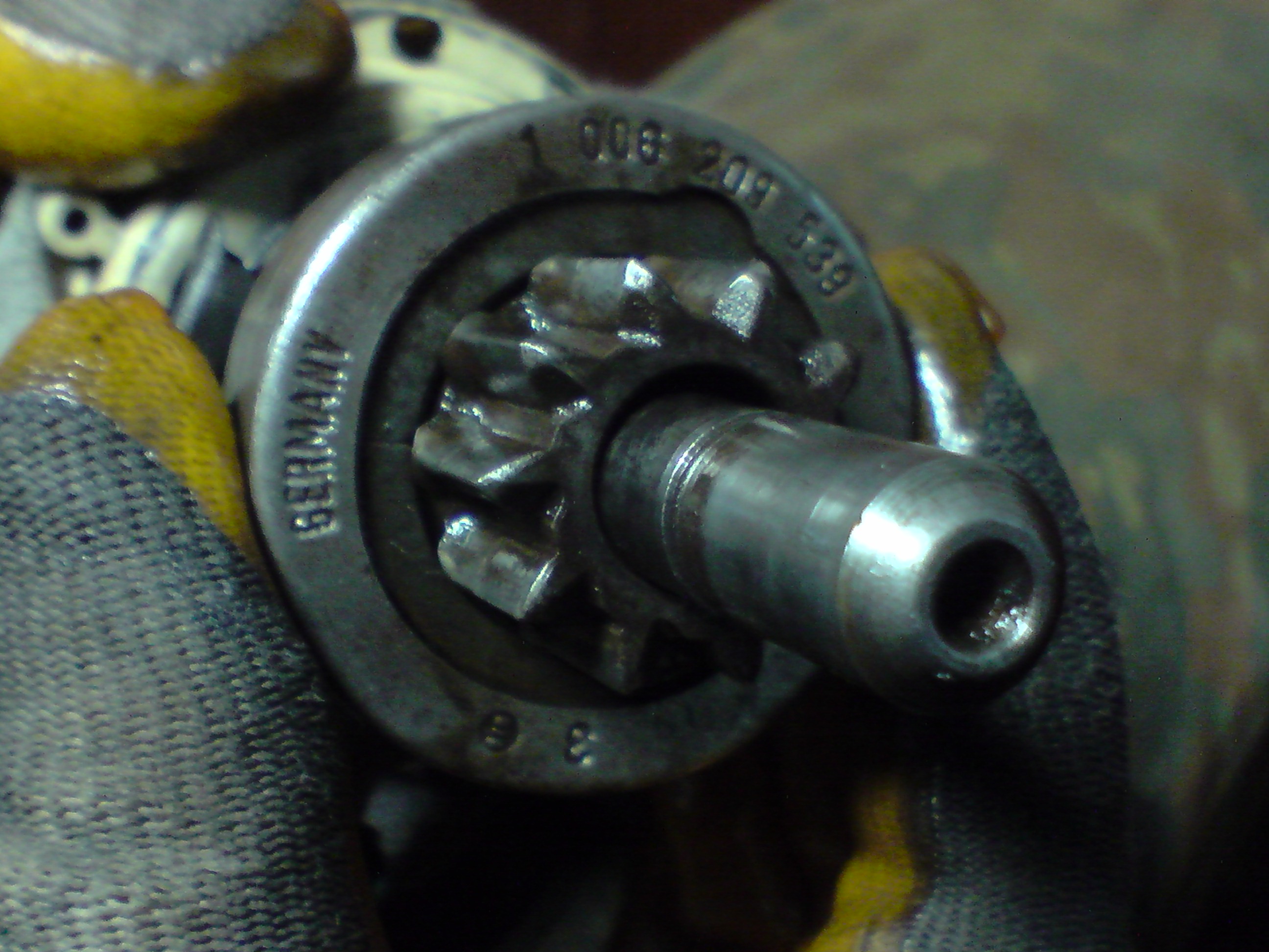

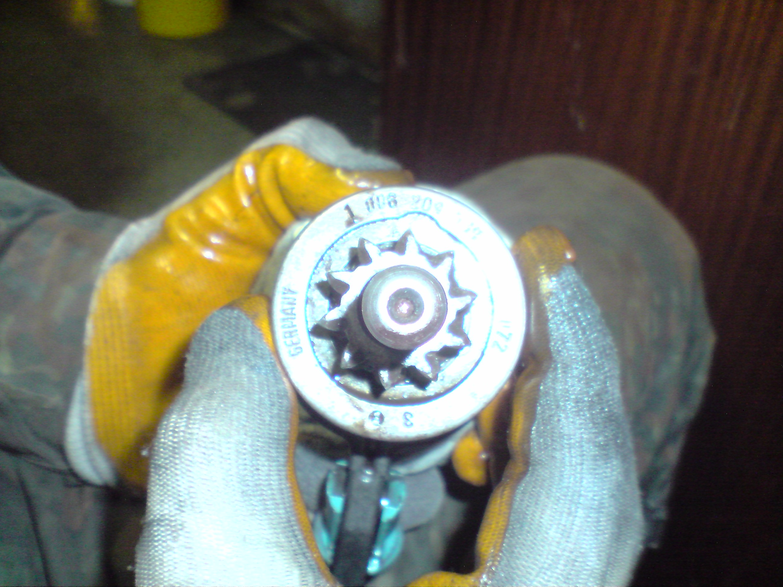

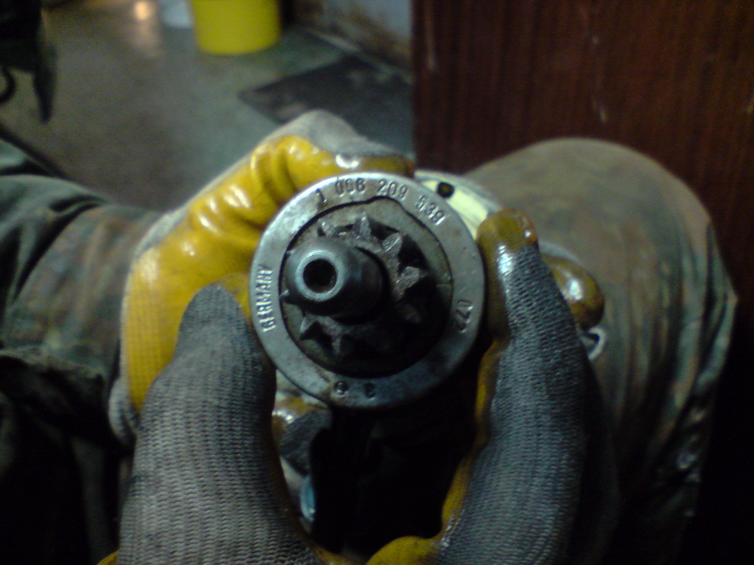

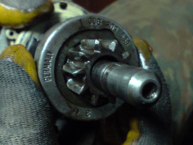

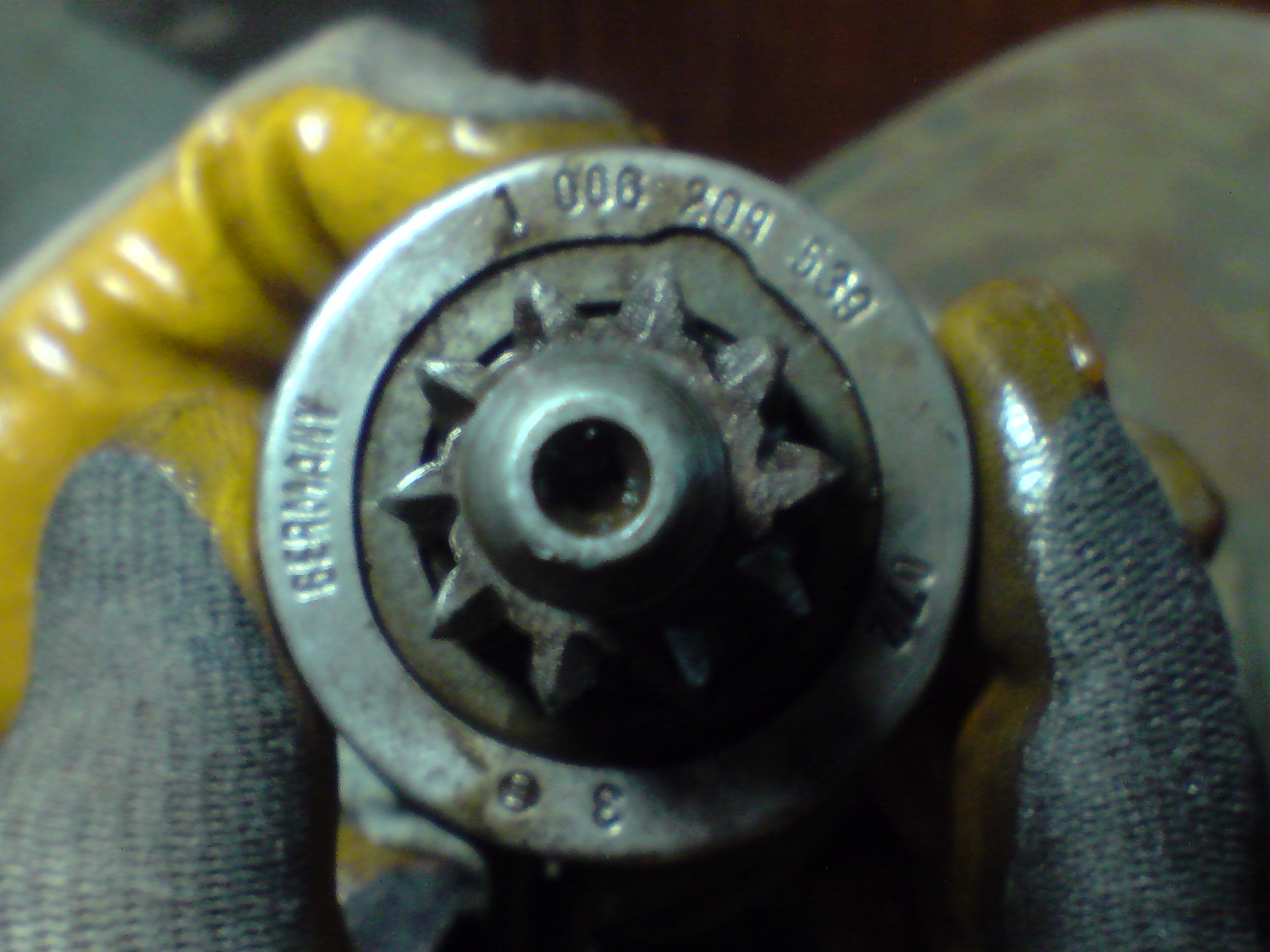

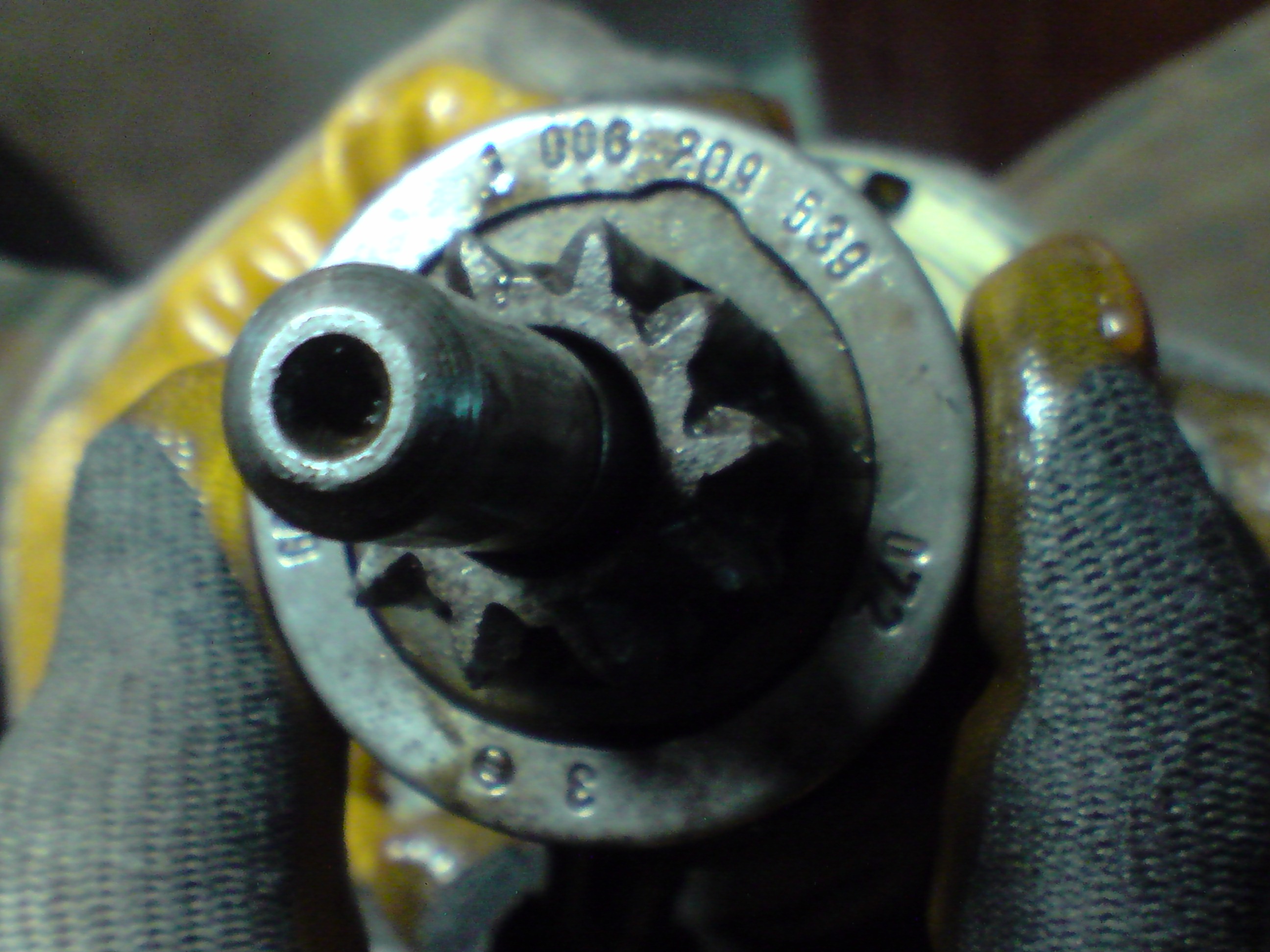

Перебираю стартер с M103, вызывает недоумение зазор и люфт меж остью и бендиксом :neutral:
У кого есть какие мысли, информация, фотки, опыт, прошу поделиться.

Да заходим,читаем!Просто не помню по памяти.Ощущение такое,что бендикс неродной.Вроде по центру должна быть медная втулка.Могу ошибаться.Ща,может ещё кто-чего подскажет.

всё верно втулка там должна быть, но её уже там нет....
бендикс под замену без вариантов. а вал померять. если есть выработка, то проще заменить стартер.

Спасибо за ответы буду точить новую втулку медную, все остальные детали в хорошем состоянии (малый износ)

втулки под бендикс отдельно небывает ,она довольно хитрая и идет только вместе с бендиксом.

Что в ней особенного :confused: Латунь(боббит),на крайняк медь,капролон, сталь.
Внешний Д=14, Внутренний Д=12 Длинна=30

вазьми любой бендикс от таза например и посмотри,сталь приварится скорее всего от назрузки и оборотов кпролон мягок и слаб как и медь,вдобавок прессануть втулку с толшиной стенки 1 мм тож надо с умом.Купи бендикс,придави жабу,кроилово ведет к попадалову

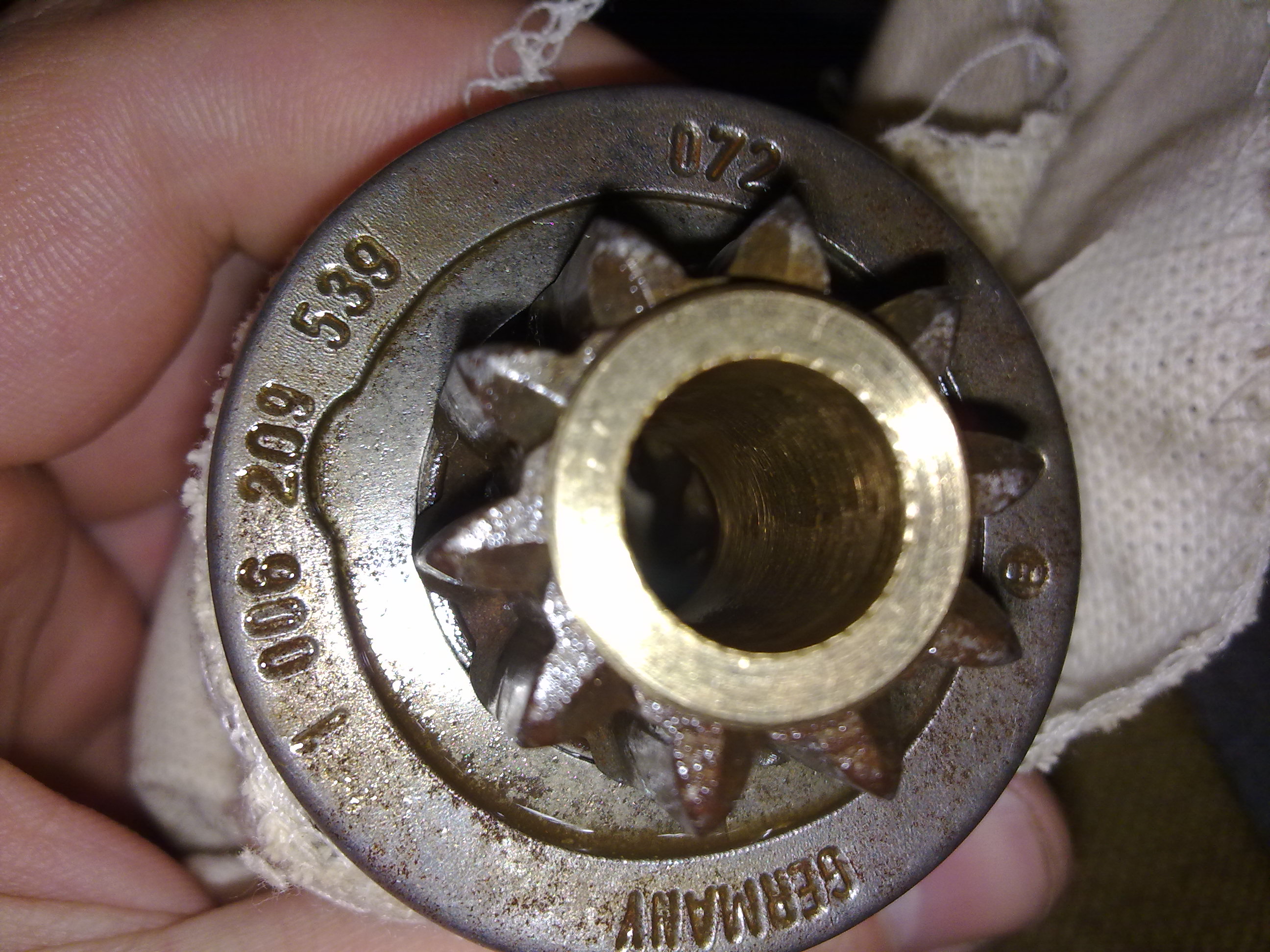

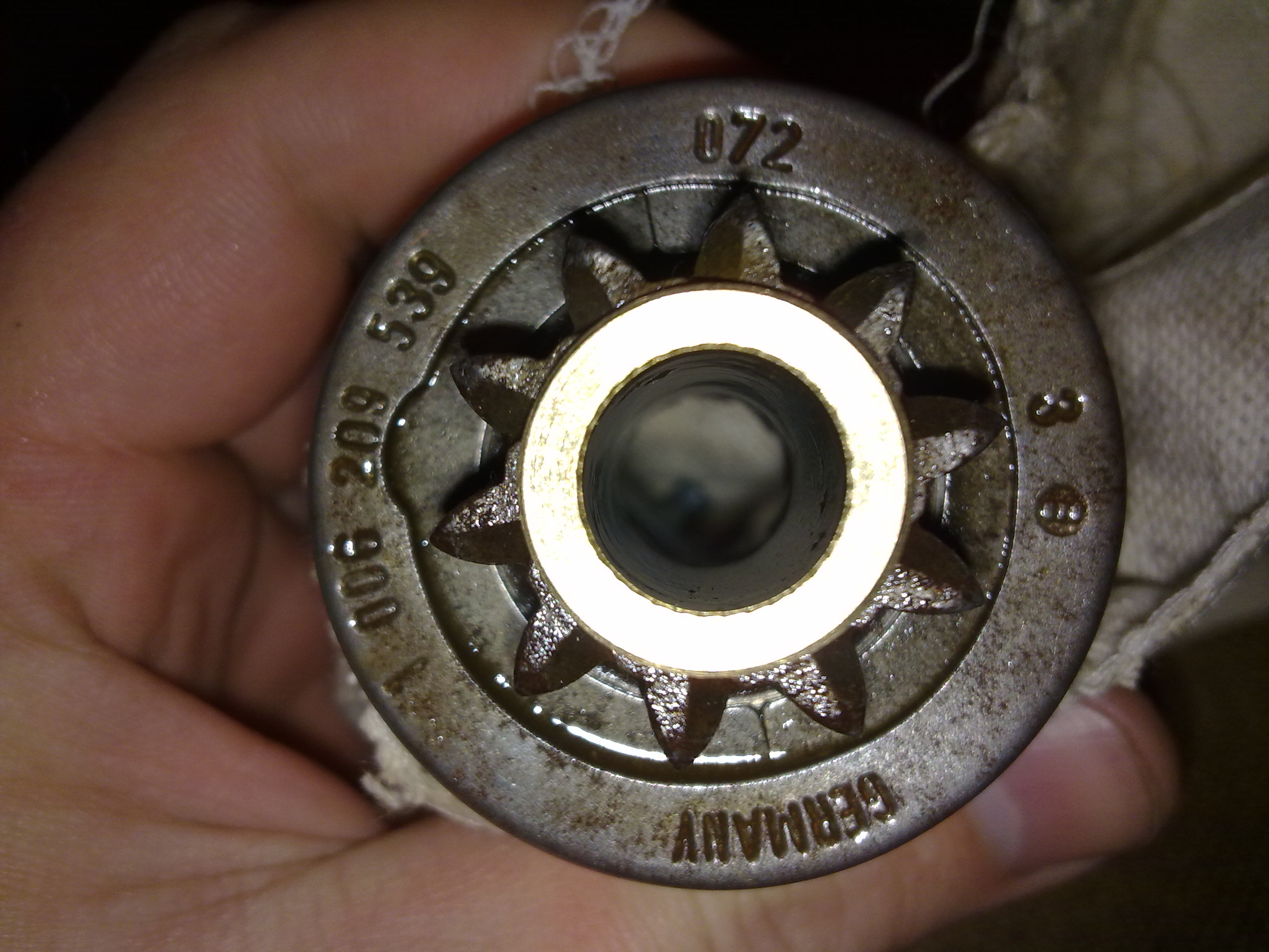

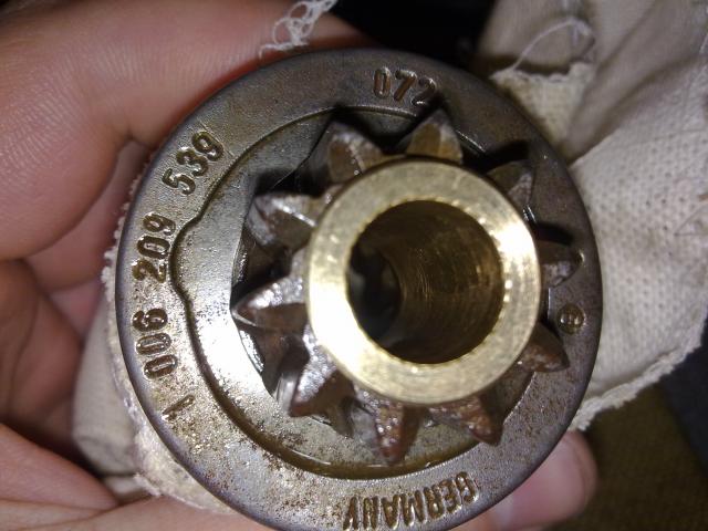

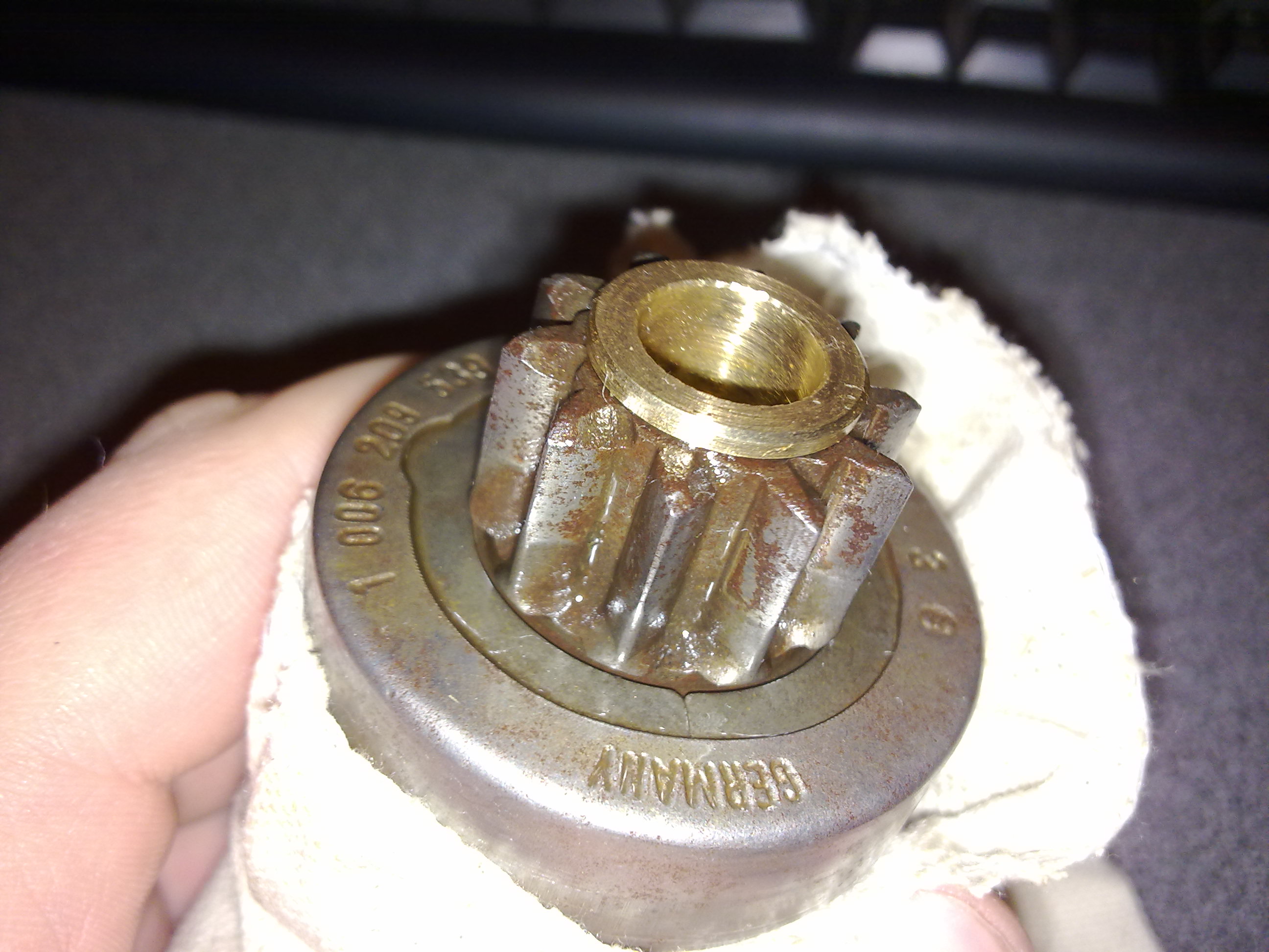

Вот что получилось, запресовалось и развернулось для снятия заусенцев разверткой =)
Латунь
MOUSE да я ващще на 102 езжу там все ок, а здесь на другой мерин будет со 103, соберу- потом ходовые испытания, затем устранение "косяков."
Да не норм и сталь и капролон и медь, вот только через годы, когда смазка высохнет сталюга может клинить, а медь и капролон быстро износятся и будет болтаться.
Вся конструкция двигается вдоль оси когда выдвигается к маховику коленвала и вращается на оси стартера если маховик крутится быстрее вала стартера
