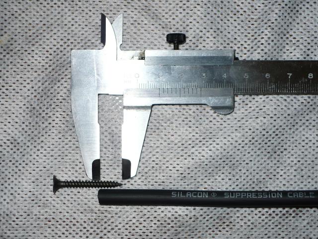

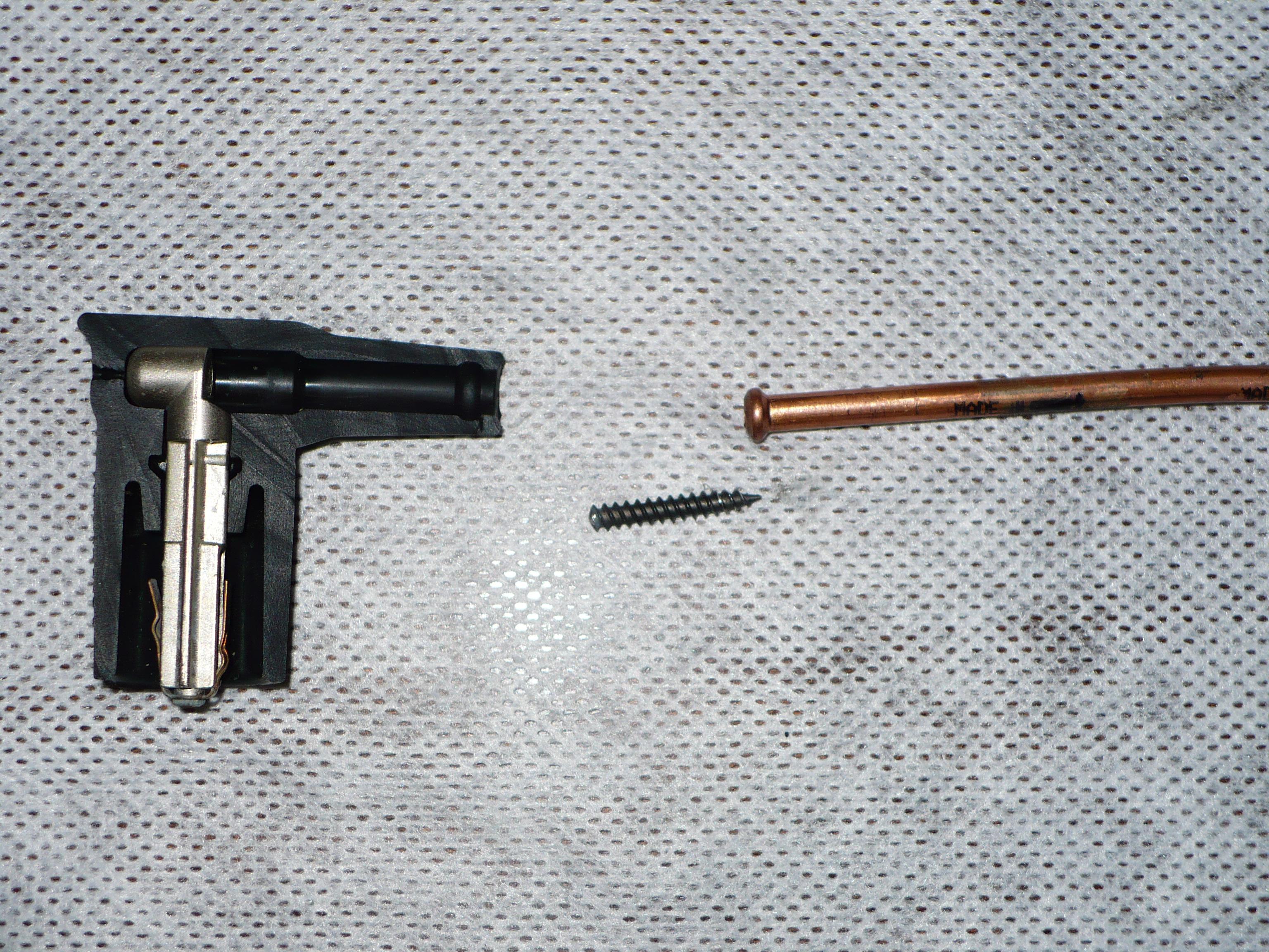

По просьбам трудящихся - небольшой фото-отчет по проводам:
Итак - провода из чистейшего силАкона:

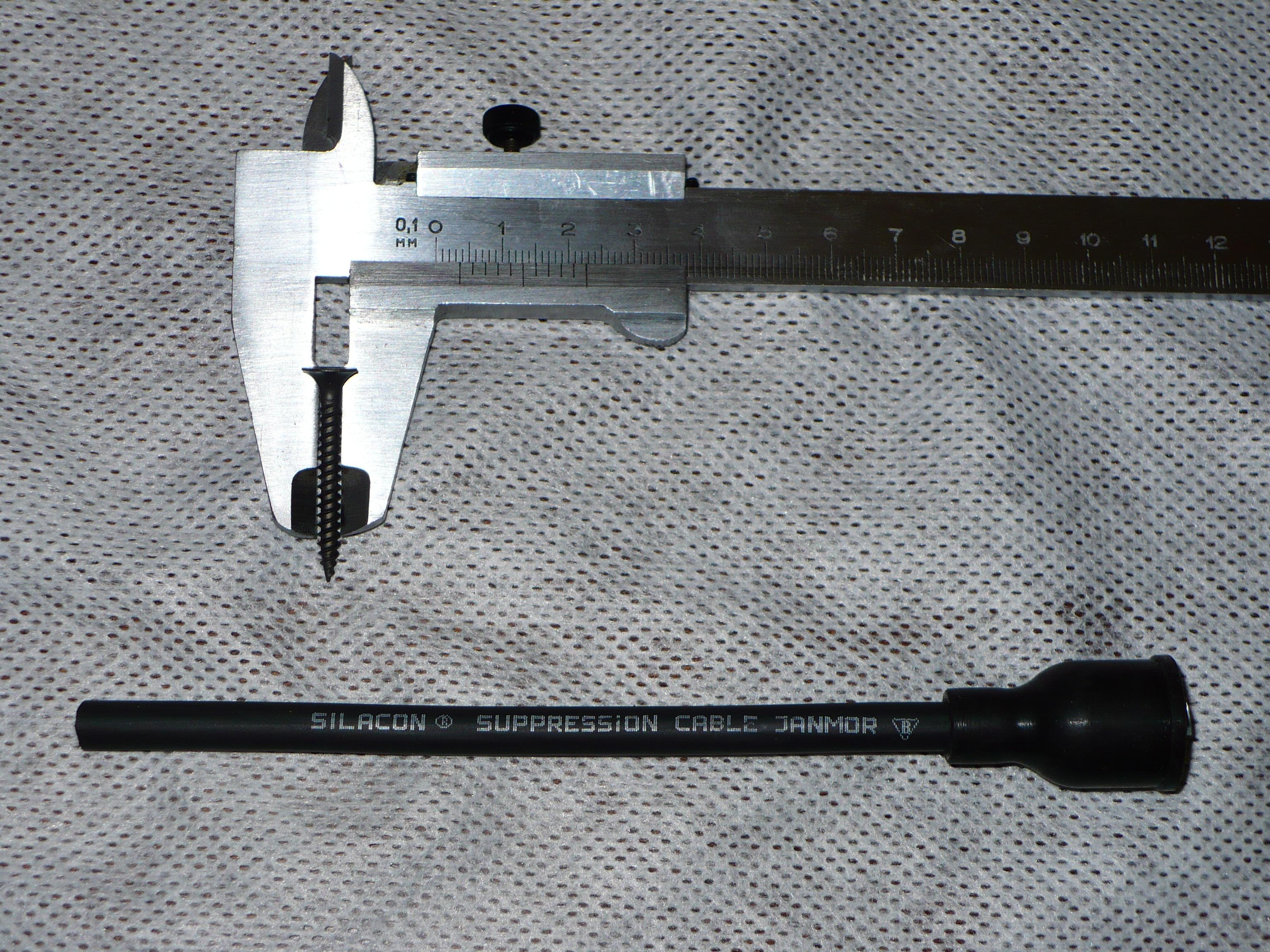

Отрезаем необходимую длину провода, для наглядности показан укороченный центральный провод, и берем саморез по металлу (черный) диаметром 3,5мм (важно!):
Вкручиваем саморез точно в сердцевину провода, на глубину 10-12мм:

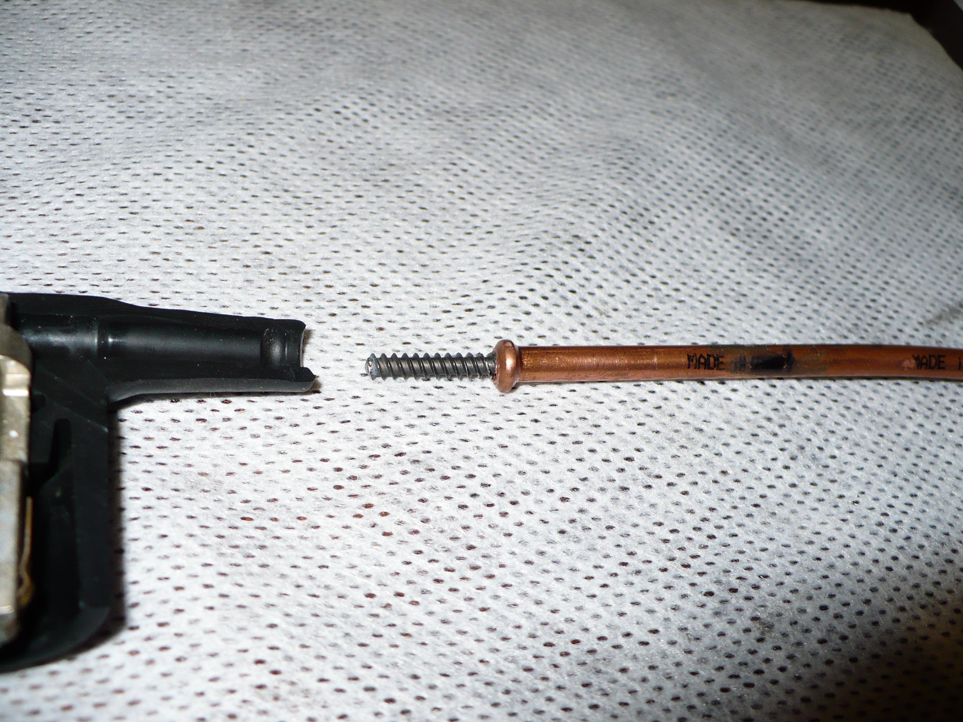

Затем берем старый оригинальный провод, и откручиваем с него нужный нам наконечник.
#7 ОФФЛАЙН   HyMik
HyMik
  • Cообщений: 487
  • Город:МСК
    W126 280SE 1982
Отправлено 22 January 2011 - 13:00

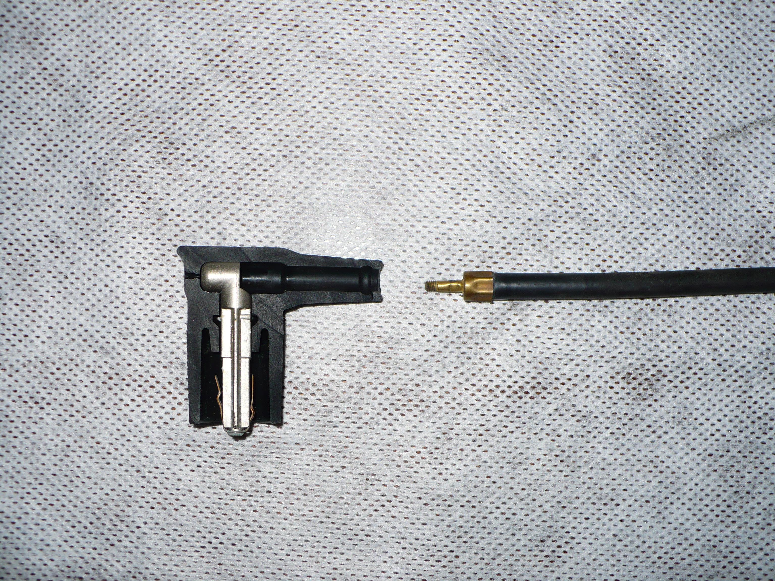

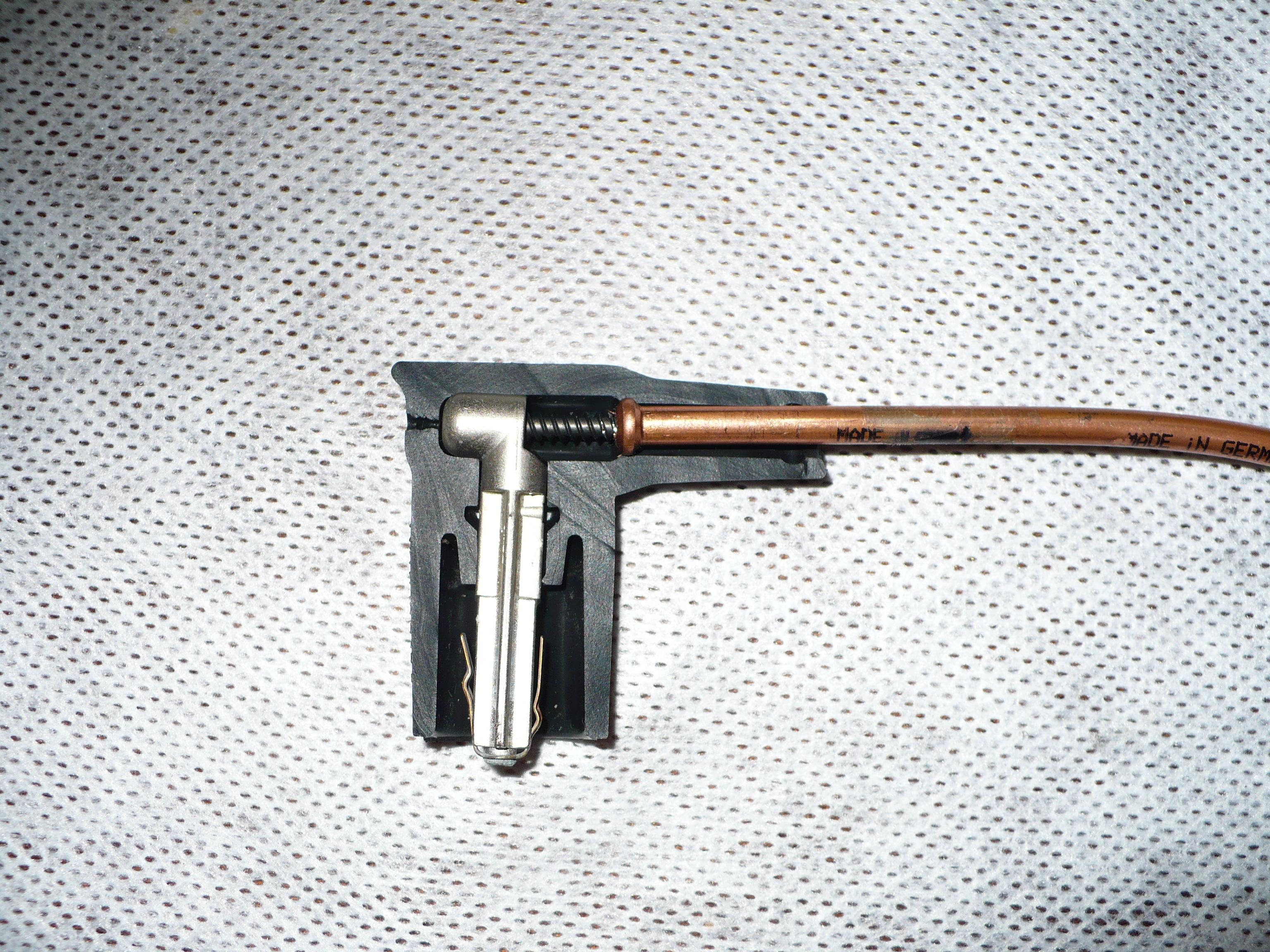

Аккуратно срезаем болгаркой (или любым иным способом) шляпку, и зачищаем торец, так чтобы у резьбы был заход, оставляем ровно 8мм:

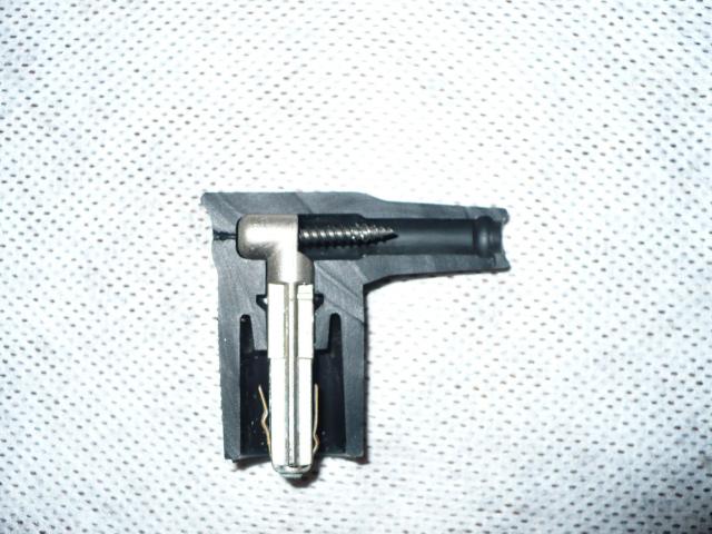

Завкручиваем полученный провод в наконечник, смочив ВД-40 или силиконовой смазкой:
Если наконечники были БОШ (с латунными сердечниками), то все получиться сразу.

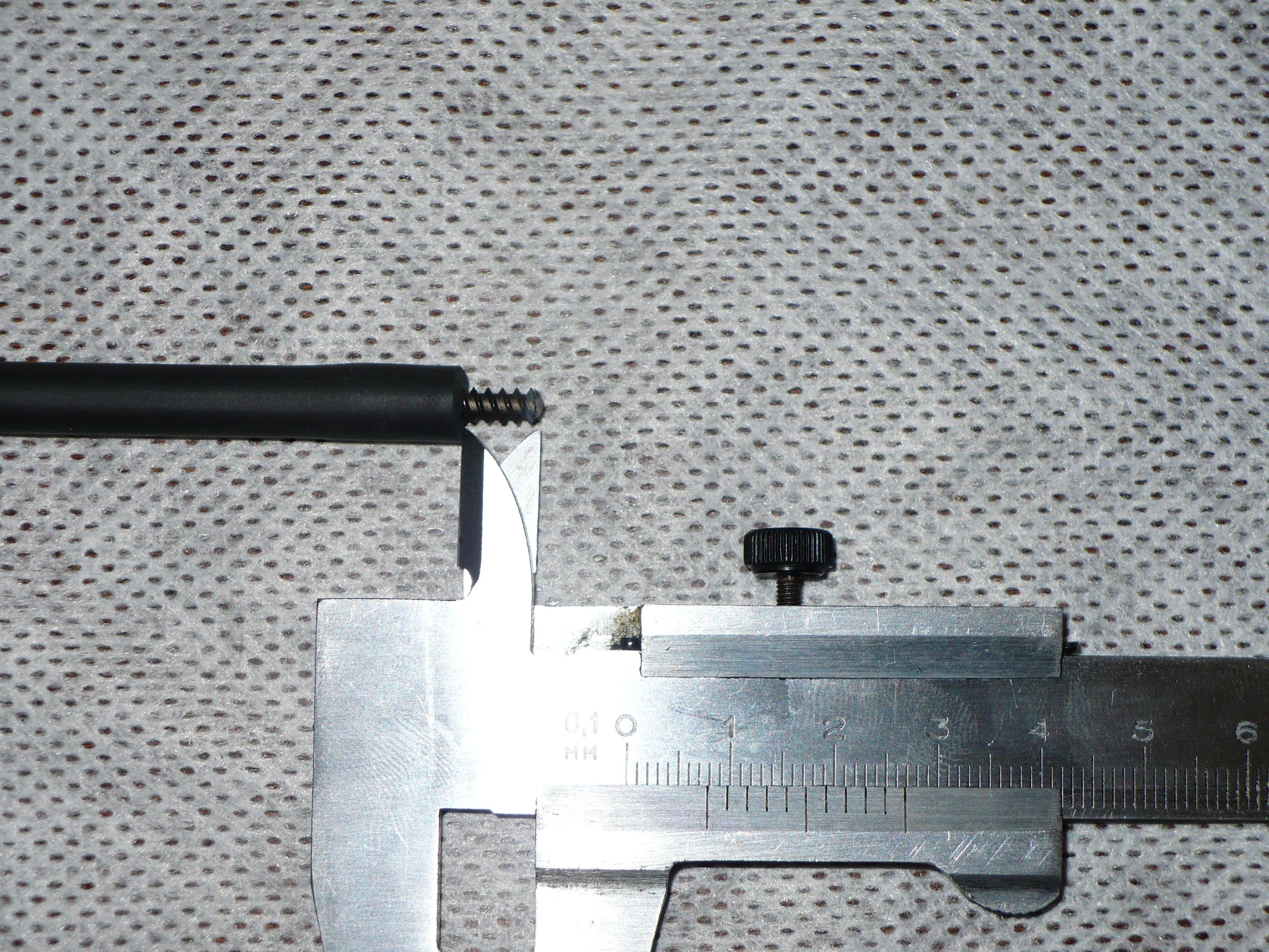

Возможно - саморез откажется закручиваться в сердечник, а вместо этого пойдет глубже в провод (например если наконечники БЕРУ - сердечник там стальной), в этом случае саморез отрезаем длинной 18-20мм и вкручиваем его в наконечник, при помощи подходящей трубки, например - тормозной. Трубку нужно обжать таким образом, чтобы саморез в неё не вкручивался, но держался:
Важно проследить за тем, что саморез вкручен ровно по центру канала, и не перекошен.
Затем смачиваем ВД-40 и аккуратно вставляем провод в наконечник - до упора. С легким нажимом вкручиваем провод до упора, при этом следим чтобы он вошел не менее 10ти мм в глубину. Проверяем - легким подергиванием, крепко ли сидит провод. На всякий случай прозваниваем тестором полученный провод, сопротивление зависит от типа и длинны кабеля, и должно состовлять от нуля до нескольких десятков килоом (обычно 10 - 30 кОм).
Вроде всё. Будут вопросы - задавайте! :smoke:
