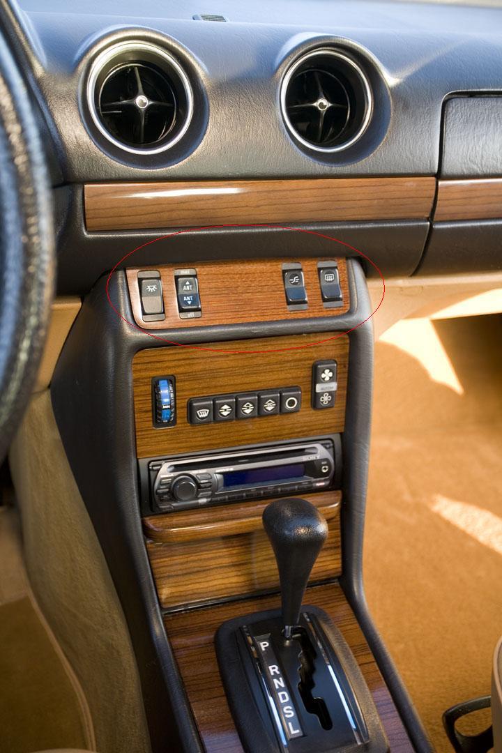

Не надо бороду снимать. Снимаешь ручки печки, откручиваешь гайки, можно снять верхную панель с кнопками и магнитолу. Этого хватит, что снять тяги.

Как было сказано выше"снимаешь три крутяшки(ручки регуляторов), затем головкой на 24(или плоскогубцами если нет головки) снимаешь 3 гайки, затем вытаскиваешь корпуса(крыглые такие, как тарелочки), снимаешь панельку печки и пол дела сделано, затем можно снять панельку с кнопками(фото) сверху регуляторов печки и через это отверстие уже разъеденить троса печки, делов минут на 15-20 с разборкой-сборкой. Магнитолу снимать не надо, да и неудобно через ее отверстие лазить.
