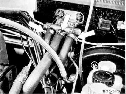

Несколько дней назад заметил капли жидкости под машиной в районе крана отопителя, стартера, осмотрев подкапотное выявил подтекание ОЖ из крана отопителя. Сам кран вроде силуминовый с пластмассовыми клапанами, вопрос - есть ли к нему ремкомплект(в Экзите не нашел) или только новый кран брать? Снял его, пока(временно) поставил другой(с донора 2л. бенз.), но он там не такой(чуть-чуть) у него все 3 шланга сверху(и подача и на левую и на правую части салона), все бы ничего и не течет он, но тросы регулировки короткие под этот кран, т.е. их хватает чтоб регуляторы только в среднем положении стояли(т.е. краны наполовину открыты). В мануале прочитал что на тросах есть гайки(регулировка для увеличения длины троса), но у себя их не нашел, т.е. я так понимаю либо они не регулируются либо есть несколько видов тросов?
