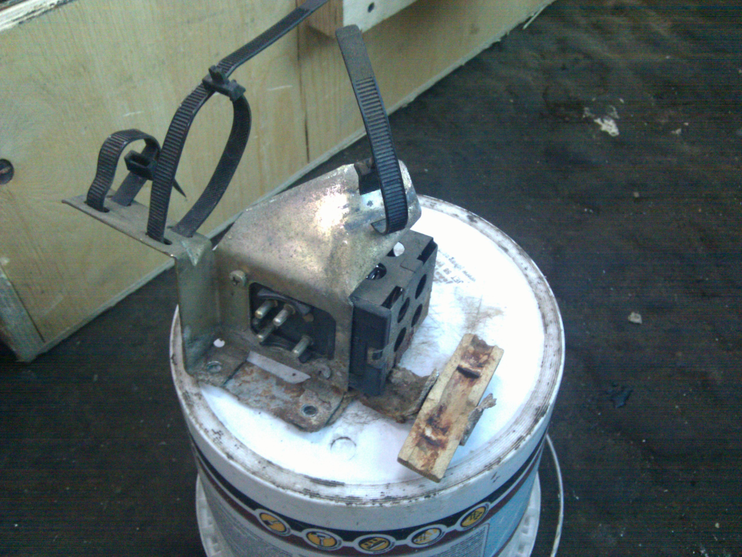

капитально ремонтируем 560SEC. при замене втулок стабилизатора, по коробкой предохранителей, обнаружили 2 резистора (на фото) подскажите к чему они относятся? Маленький( справа часть его керамического корпуса) судя по всему требует замены. Не могу найти в программе EPC номера деталей этих.

Те,что в металлической коробочке, похожи на резисторы вентилятора печки.А вот маленький,керамический-ХЗ.А по проводке не отслеживается?

1-я скорость доп. вентилятора радиатора.

знаете номер? может этот: A0001582545?
