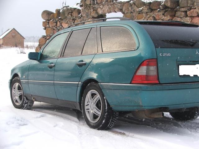

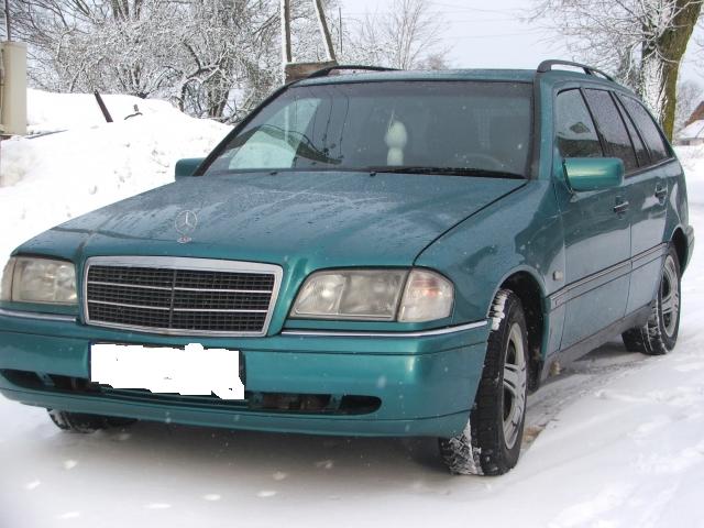

День добрый,
возможно скоро стану владельцем W202 C250td, кузов универсал, АКПП 1996 года :
так как это мой первый Мерседес, и первый дизель, прошу советов на что обратить внимание при покупке. Плюсы, минусы, особенности эксплуатации дизеля, ссылки на отзывы/тесты, вообще любую информацию.
Поиском подобных тем не нашёл, да и вообще в интернете довольно мало информации и отзывов именно по такой конкретной модели.
Заранее всем спасибо за помощь.
