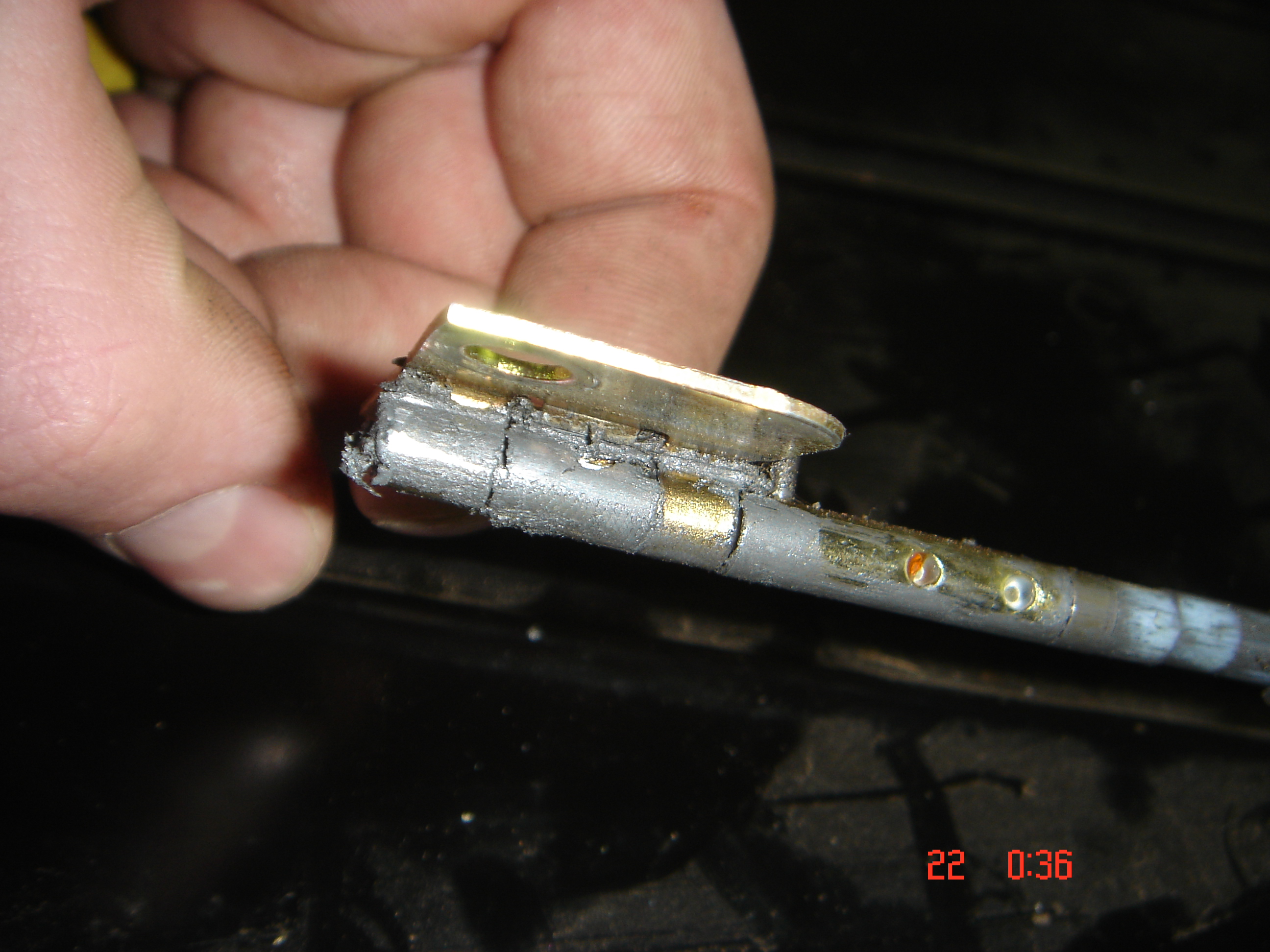

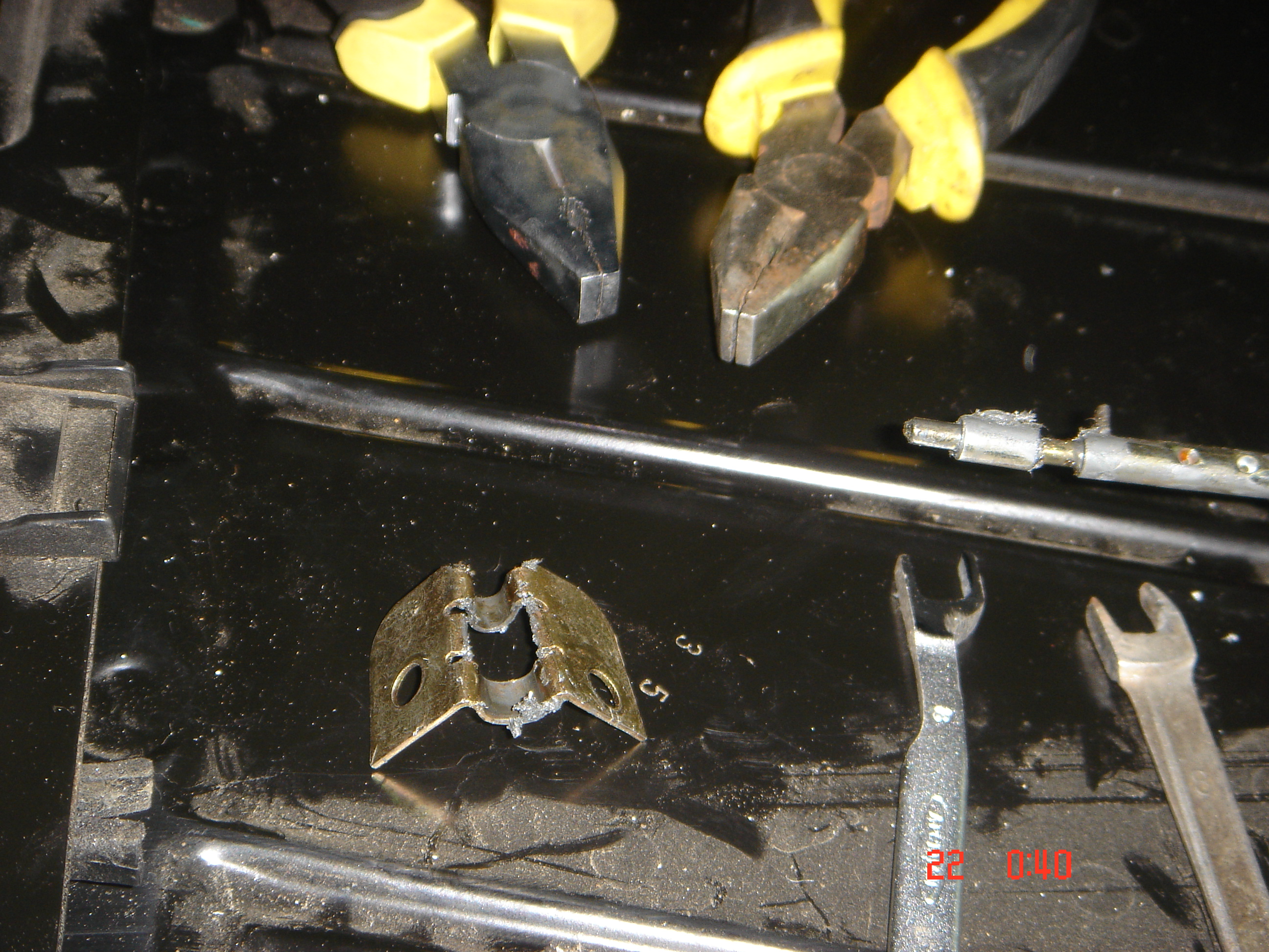

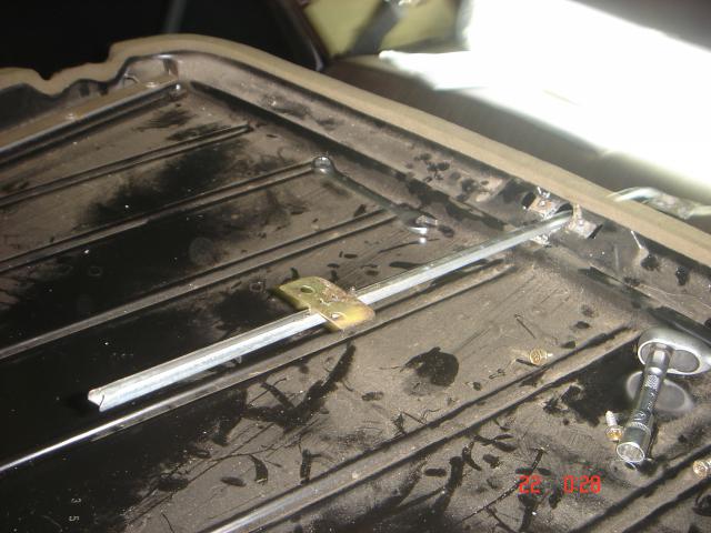

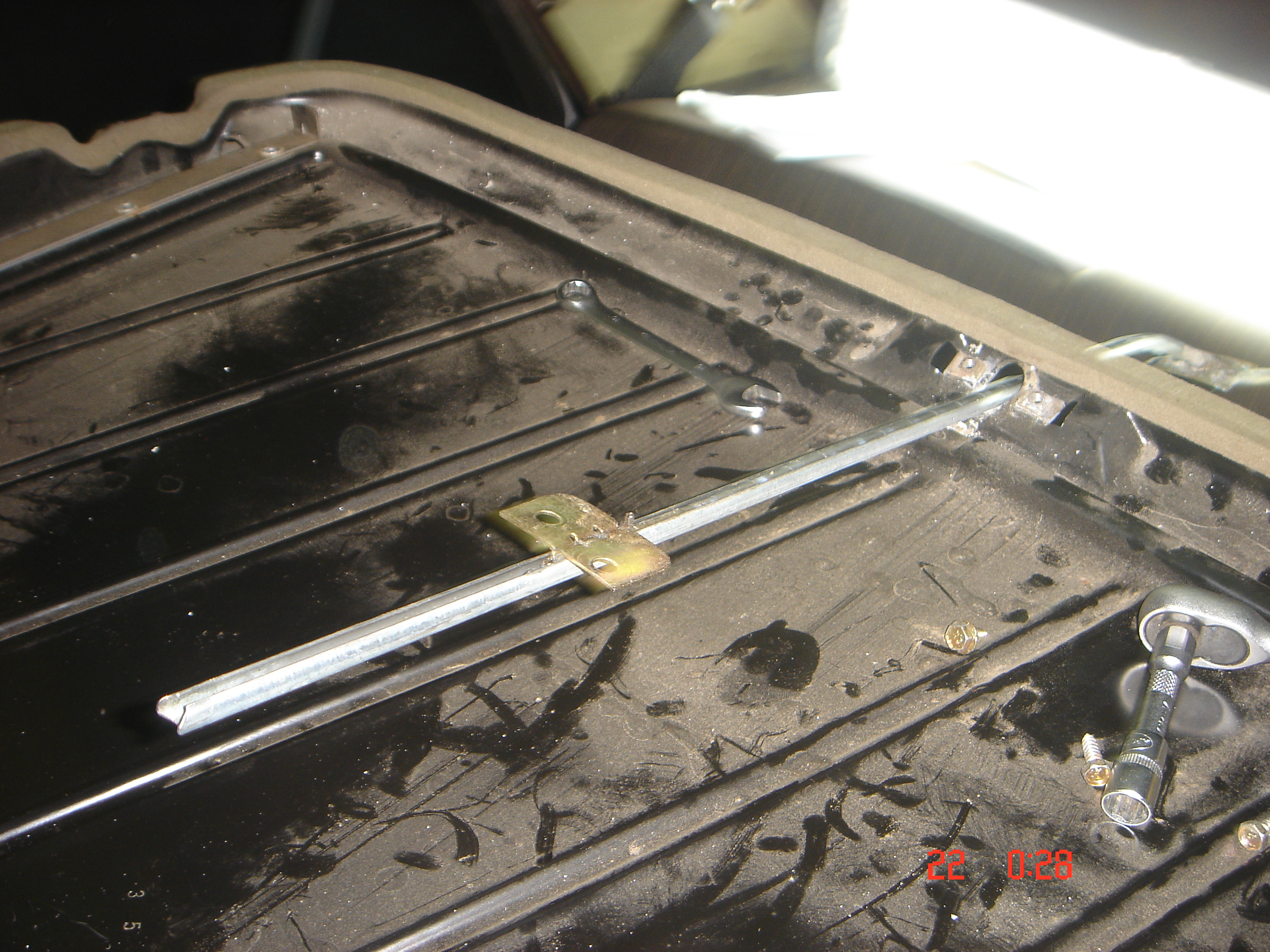

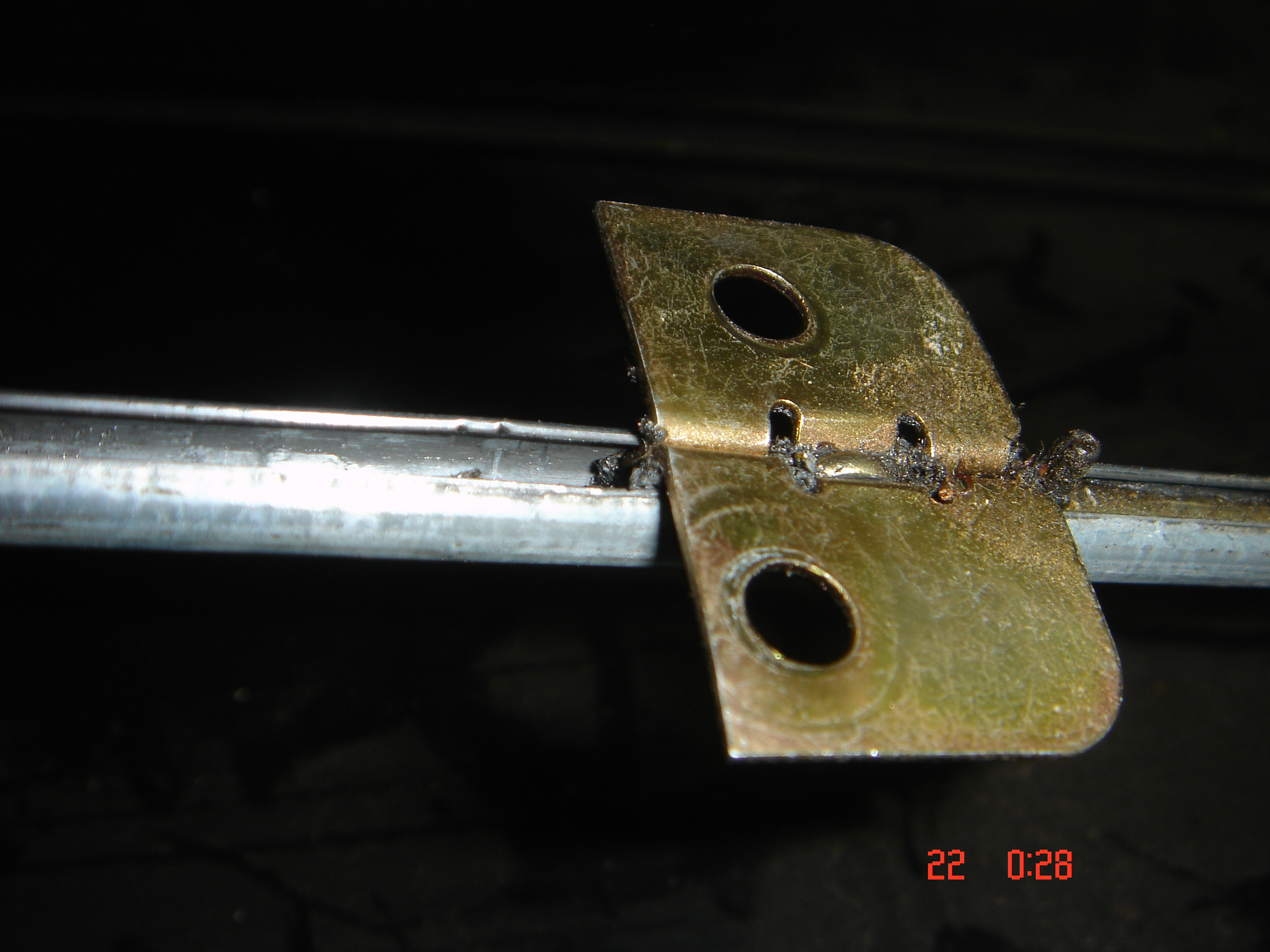

Други,подскажите как решить проблемку!Переставляю с донора полностью электро люк в сборе.Все сняли,но не можем разобраться как отсоединить трос от самого люка или от мотора.Времени в обрез-завтра авто загонять на покраску,а еще много че надо сделать.......

#19 ОФФЛАЙН   sheremet
Отправлено 21 March 2009 - 01:37
тросс отсоединяется от люка и при помощи ручного привода вытаскивается вперёд из направляющей трубки!
рубка просто откручивается от корыта люка и остаётся на месте!

#20 ОФФЛАЙН   GANT
GANT
    мерсоманьяк
  • Cообщений: 649
  • Город:Мурманская обл г.АПАТИТЫ
    разные
Отправлено 22 March 2009 - 13:45
Люк отсоединили и вытащили ничего боле не демонтировав!
