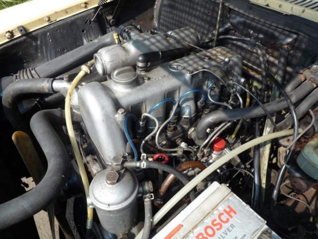

Преобрел с ремонда ТНВД с вакумным регулятором. Трубкой подключил регуляток к коллектору впускному. Все работет. Глушу двигатель рычагом на ТНВД с левой стороны. Но со стороны двигателя есть еще рычаг , он подсоеденен к блоку заслонок на впускном коллекторе. Назначение этого рычага? Дизель работает и с подсоединеным рычагом и без него. Да двигатель ОМ616 установлен на УАЗ.

Сфоткай что ли. Может быстрей ответят.

Рычаг с насоса, как я помню, идет на шарнирный рычаг закрепленный на клапанной крышке, от этого рычага идут два рычага один на газ, другой на заслонки.
О назначение могу только догадываться, т.к. изначально чего не хватало в этой системе, а посмотреть не у кого. Закрепил заслонки в положении открыто.
По идее если снять рычаг, заслонка закроется и движок не заведется.
Мои версии о назначении заслонки-более плавный разгон(у меня педаль газа очень чуткая), более мягкое глушение двигателя(на современных дизелях так делают).
