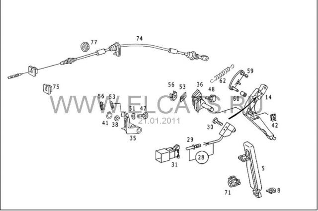

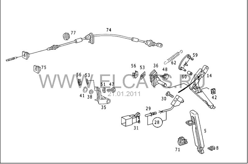

Где именно стоит? , если под педаль то это кнопка кик-дауна для коробки.
Если мотор с трамблерами то сфоткай выключатель и выложи.
фоткать нечего, за неимением чего,,, а вот картинка
номера 28 29 30 31

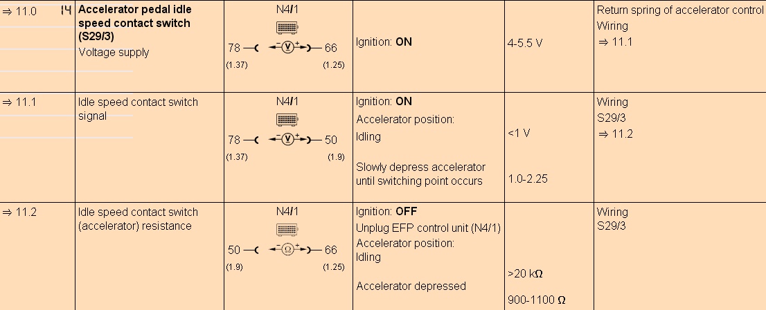

не знаю что там за ошибки описаны в первом посте...
но по концевику педали...
ошибка выглядит так: 14 (224) Accelerator pedal idle speed contact switch (S29/3)
сам концевик, не просто выключатель, он с сопротивлениями, но можно сделать из обычного концевика, добавив сопротивления в цепь...

в общем у меня этого выключателя нет
я воткнул сопротивление вместо него 1 Ком получилось 1,65 В
по идее мозги думают, что педаль нажата и все додлно быть нормально
до этого я воткнул туда диод, напряжение было 0,63 В на холостых работала хорошо, но при разгоне отсекалась и становилась в аварию
после того как поставил сопротивление 1кОм в аварию не становится но при определенном положении газа , где-то на треть,- машина начинает дергаться, по видимому форсунки отключает или еще что , а если дашь больше газу,- то едет но как то вяло
думаю добавить вольтаж до 2 В , может что и изменится
вот и непонятно, почему написано 1-2,25 вольт???
это что должно быть любое напряжение в этом промежутке??? или в зависимости от положения педали плавно изменяться от 1 до 2,25?
пока концевик не нашел, вот и думаю что нить вместо него поставить, но не знаю устройства его
по схеме ,- обычный концевик,,,,,,

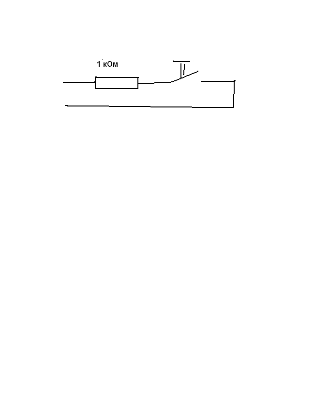

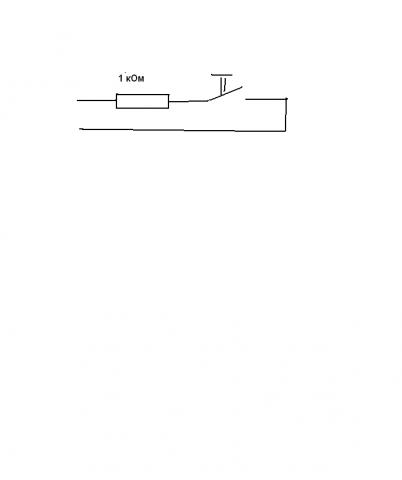

прикол у меня в старфаиндере написано не >20 кОм а >20 Ом хотя по-сути здесь ничего страшного нет
тогда получается что при нажатии на педаль газа концевик замыкается и ключает в цепь сопротивление около 1 кОм
а при отпускании педали сопротивление идет к бесконечности,- разрыв то есть
правильно????
если так тогда не могу понять почему у меня рывки???
сопротивление у меня включено постоянно без концевика, то есть мозги думают что педаль все время не в положении СТР (слегка нажата)
попробую поставить подстроечное сопротивление может добавлю вольтажа до 2 вольт и будет лучше

сегодня поставил вместо постоянного резистора, подстроечный
накрутил вольтаж до 2,2 В
сопротивление получилось 300 Ом сделал тест драйв,- машина дергаться перестала
попробую уменьшать напругу, увеличивая сопротивление до появления рывков
спасибо за советы, очень помогли
