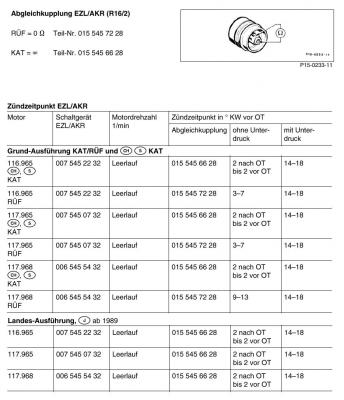

Нарыл сегодня на немецком форуме по поводу корректора EZL:
Фотка слабенькая, но, какая есть.
У меня именно такой корректор (вернее его нет).
КАТ = бесконечностьОм. При этом на ХХ угол опережения -2...+2 относительно ВМТ, когда вакуум отключен.
Поставлю себе RUF = 0 Ом. Он дает 3...7 град опережения при отключенном вакууме.
