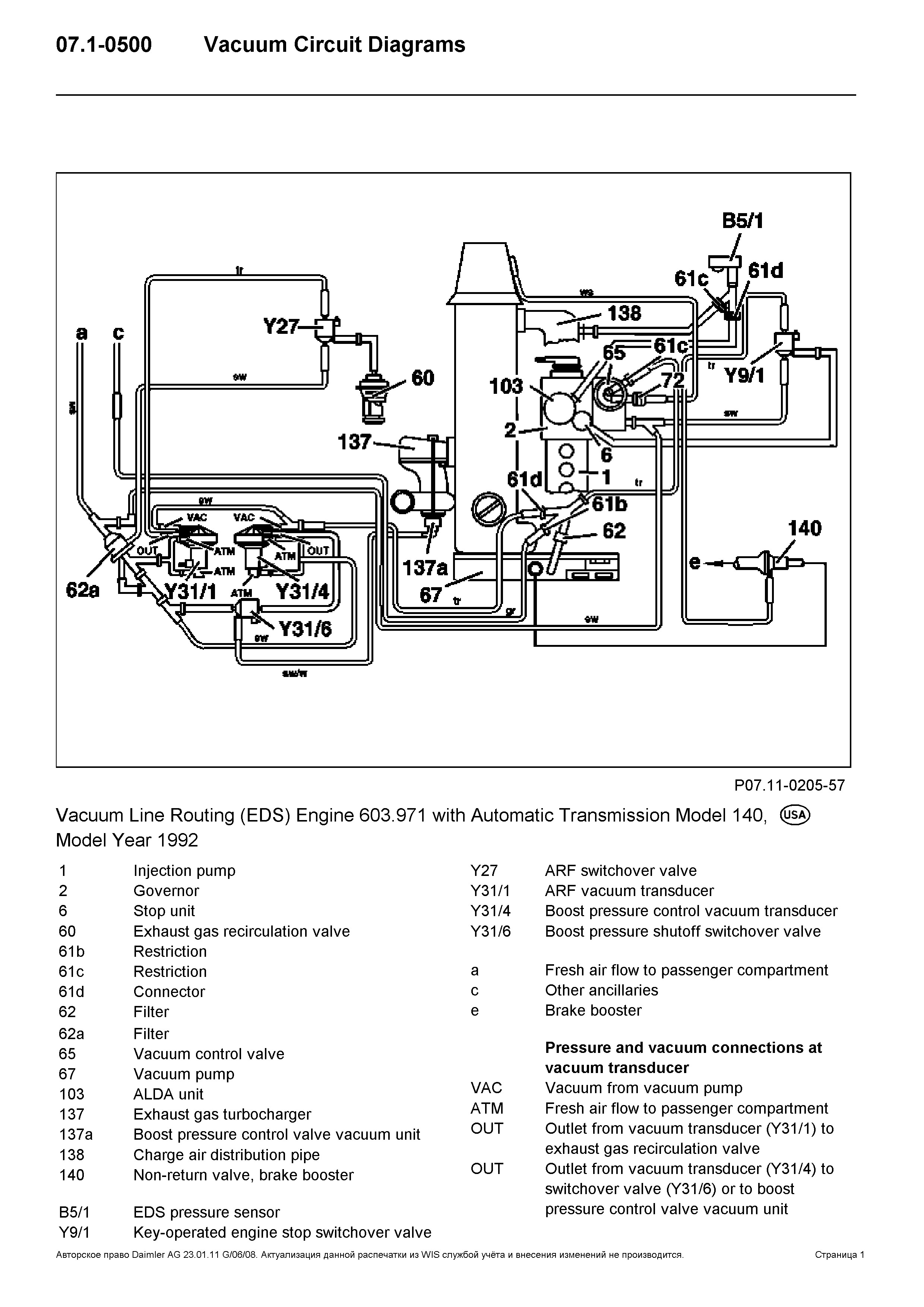

Доброго времени. Возникла тпроблема с вакуумом на 140-м с 603 мотором. Машина преобретена недавно. После востановления ц.з., пропала глушилка, как выяснилось там кулибины пытались решить много проблем с вакуумом посредством замещения одного другим. Так -вот , сейчас полная разруха под капотом, глушилку удалось востановит методом тех-же кулибиных. Но при этом клапаны управляющие турбинкой- управляют неизвестно чем, насос под задним сидением отключен, и ничего неработает. Господа если есть у кого схема вакуума на эту машинку WDB1401341A172528 , то поделитесь пожалуйста.

вот, пользуй :mrgreen:

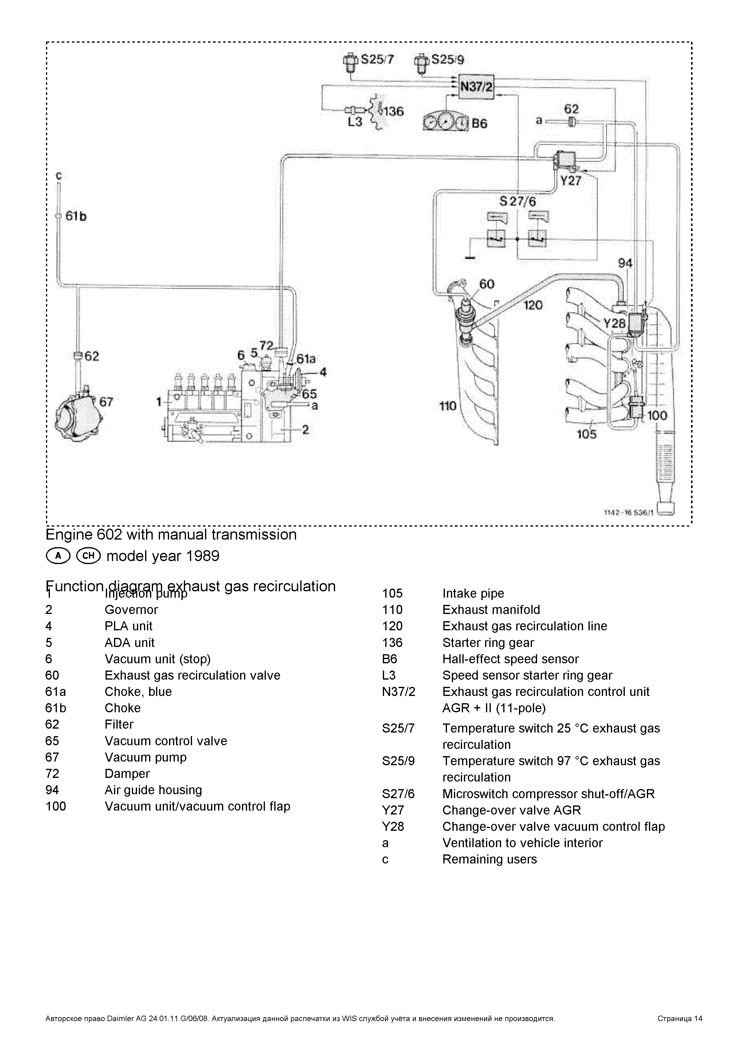

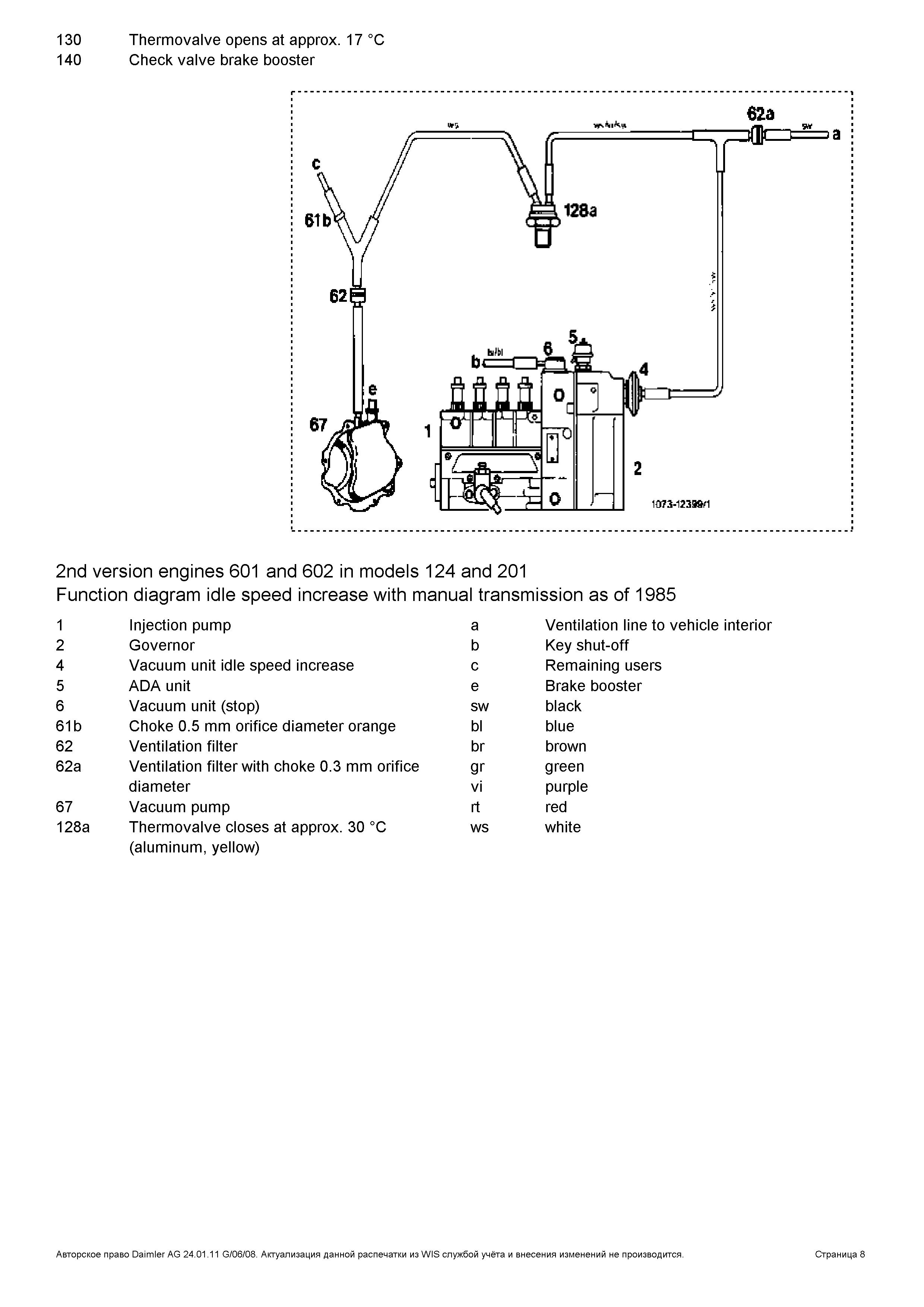

Synoc, у вас прям кладезь вакуумных схем... )) Я уже поднимал давно вопрос про вакуум на 602.912 с рециркуляцией и МКПП (здесь - http://www.oldmerin....p;#entry552134), но там именно моего варианта не нашёл. Пришлось из 4-х додумывать одну. Может появилась именно моя схемка. Помоги, пожалуйста, если сможешь. Спасибо... ))
ВИН бы, а так вот:

ВИН? Да, пожалуйста.. Только не знаю, насколько он вам поможет - мне сказали, что не бьётся по нему мотомобиль, хотя экспертиза сказала, что заводской... :(
WDB1241251B748943
Меня, вообщем, что под капотом очень интересует на предмет подсоединения:
- на "башке" два вакуумных датчика - за каким лешим их два и как их цеплять - не понятно. Первый ещё понятно, а зачем второй-то?
- На ТНВД сбоку, под глушилкой, Г-образный резиновый отвод. К автомату что ли...
- клапаны рециркуляции (или как их, под ВИН-номером и на корпусе воздухана находятся, чёрные, квадратные с эл.питанием) - понимаю, что один из "сосков" должен быть не зацеплен к системе вакуума. Предполагаю, что как сбросник работает. Прав ли я?
И спасибо за помощь ещё раз...

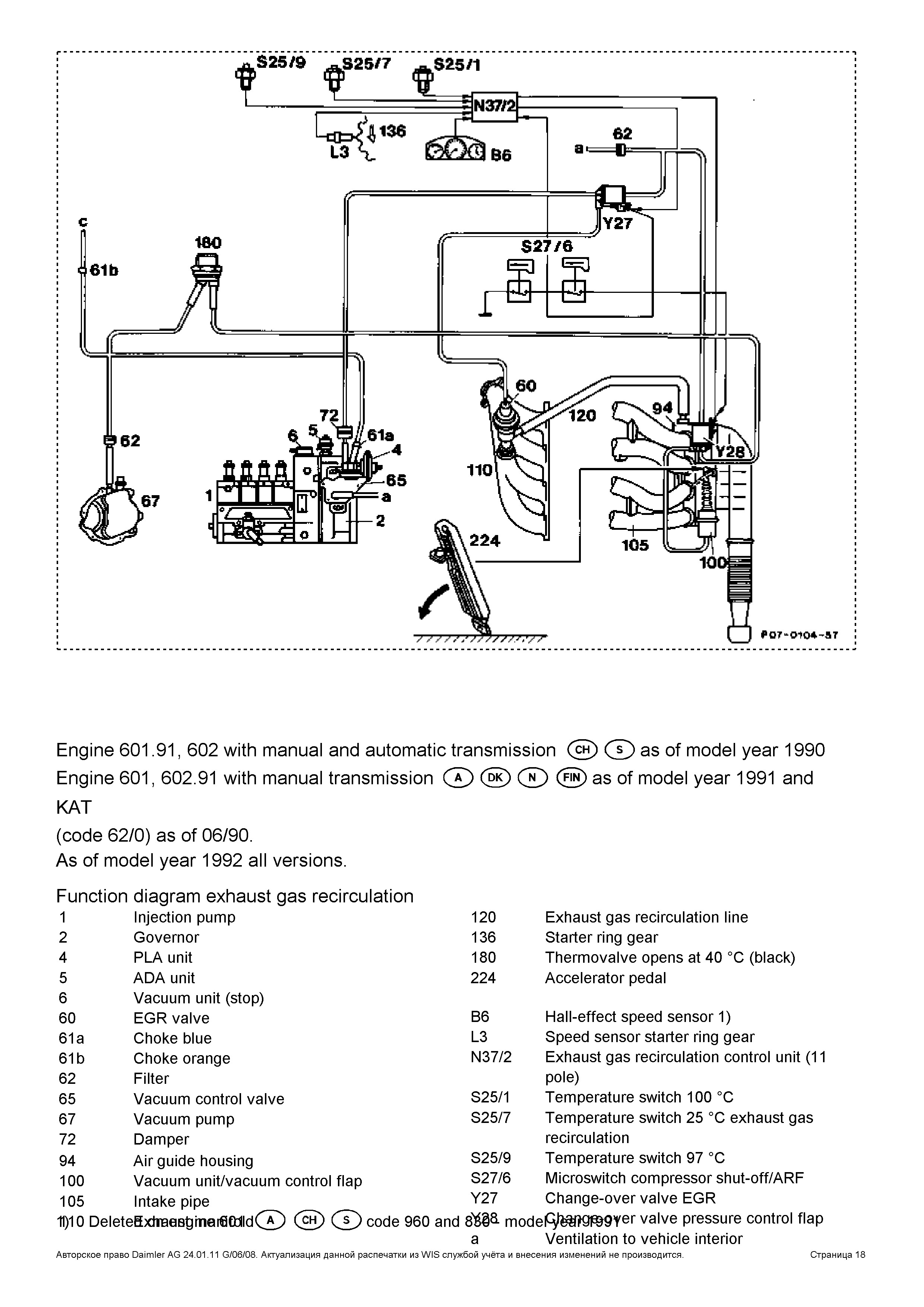

WDB1241251B748943
выше схема 2 и 3 (сверху слева направо)
вин не бьется...
- черный по схеме 2; зеленый (на головке под впускным коллектором)- схема 3.
- туда подводится вакуум от насоса, другой- через бочкообразный клапан (зеленый)- на потребители.
- схема 2.
