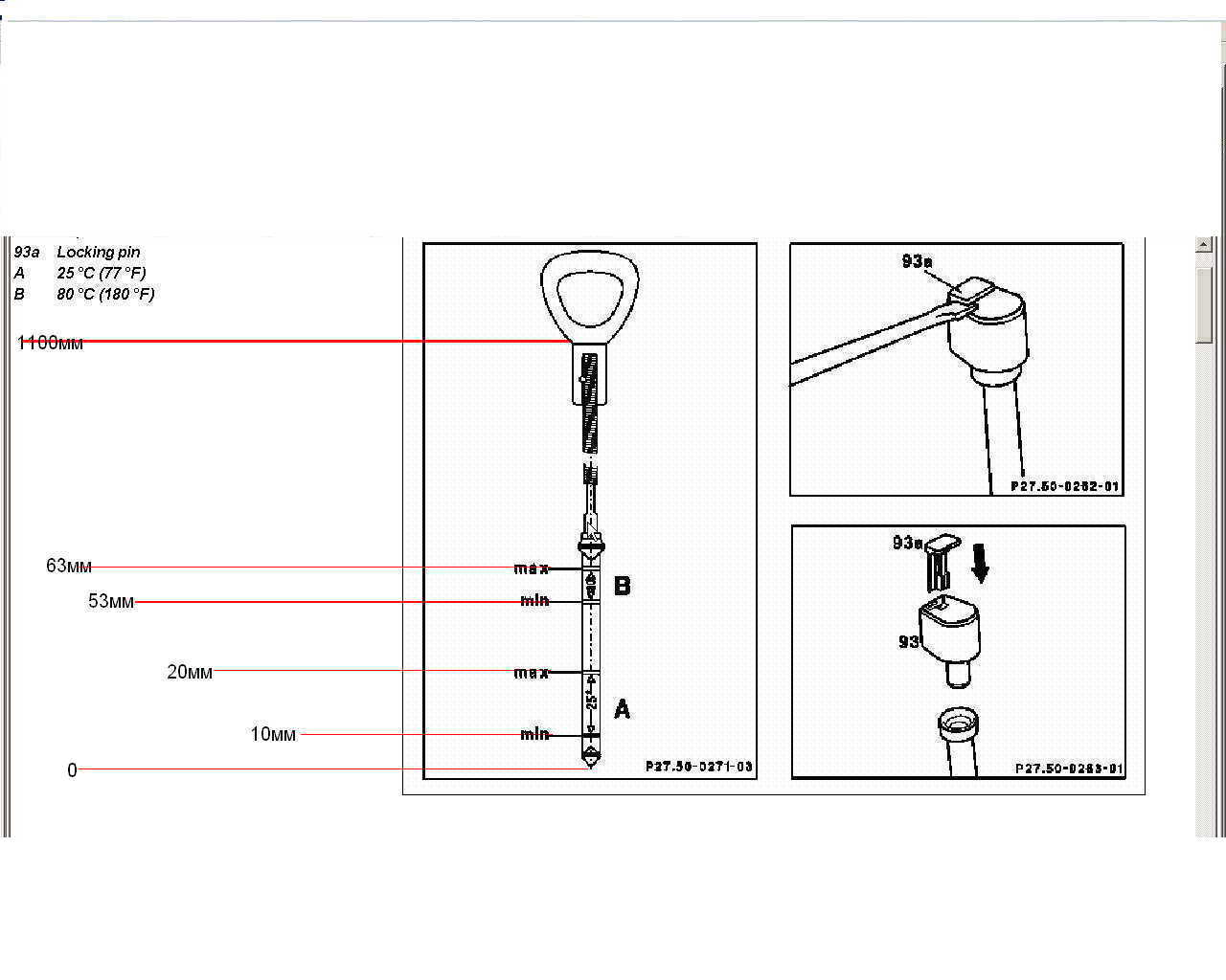

Уважаемый Bazilio!
Вот прям респект Вам за умение пиарить себя! :) Без Тёмкиной темы про аватар не набрёл бы... В общем, НН спешит на помощь! :)
Таки попробую пару-тройку вопросов развеять.
1. Касательно щупа: Номер его 140 589 15 21 00.
Если таки захотите сделать или сравнить со щупом со 140, то вот картинка...
2. Не надо ничего бояться! Как грится, глаза боятся, а руки делают!
