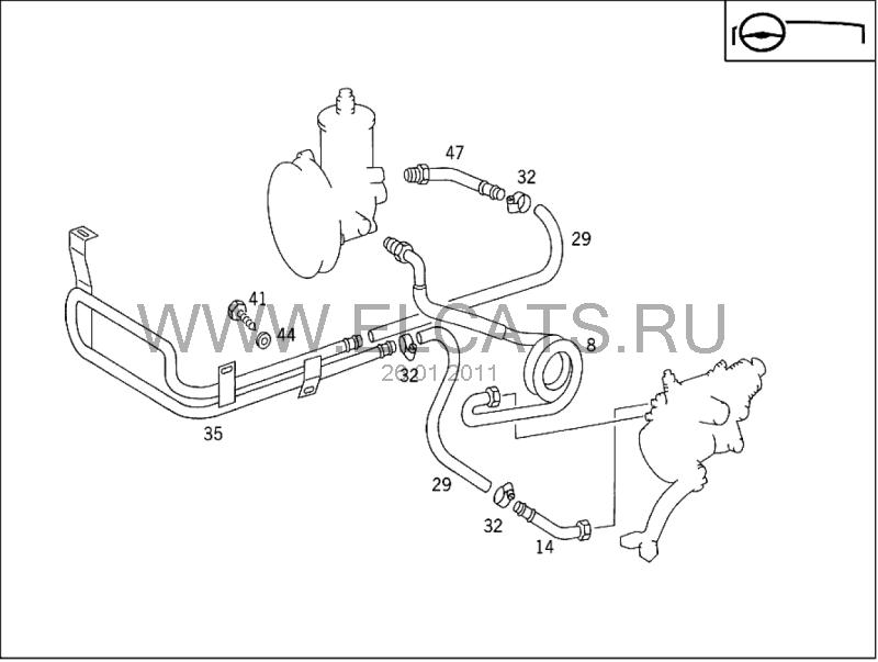

надо №8 ?
если да то A 124 466 27 81 2850р Meyle

нашел волговский шланг по креплениям и длиною подходит цена 300 р. Единственное на волговском нет спирали. Я так понял эта спираль для охлаждения масла??? что будет если поставлю без спирали?
