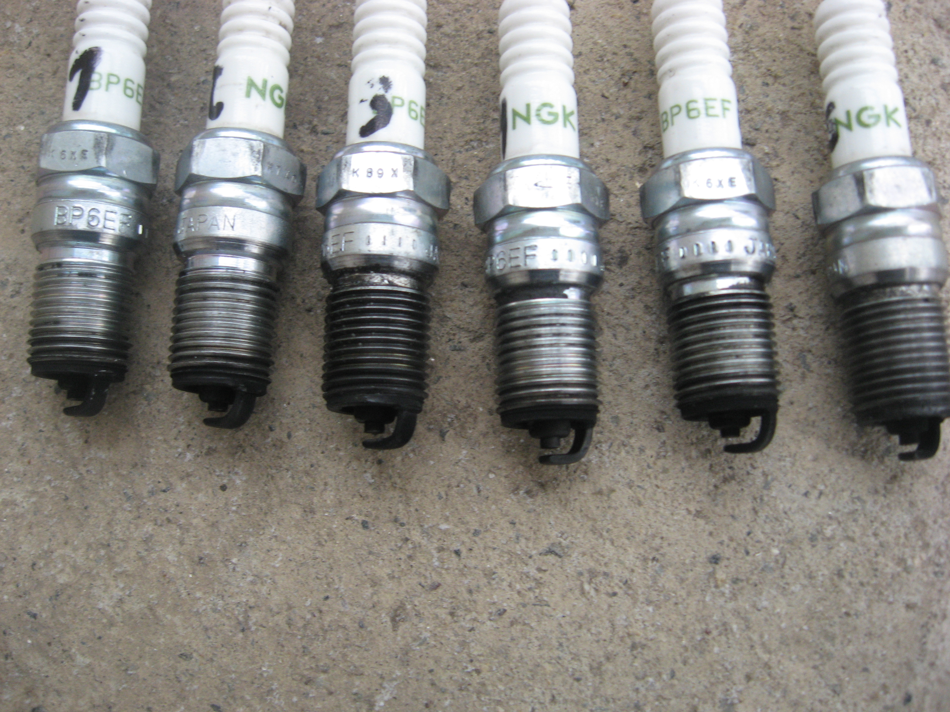

#20 ОФФЛАЙН   Alibek09
Alibek09
  • Cообщений: 35
  • Город:Черкесск
Отправлено 13 February 2011 - 16:03
после того как заглох, свечи какого цвета? влажные? при какой температуре двигателя глохнет?
свечи не мокрые так нагар есть только , глохнет когда прогреется температура где 80 ,щас фото свечей поставлю если получится
