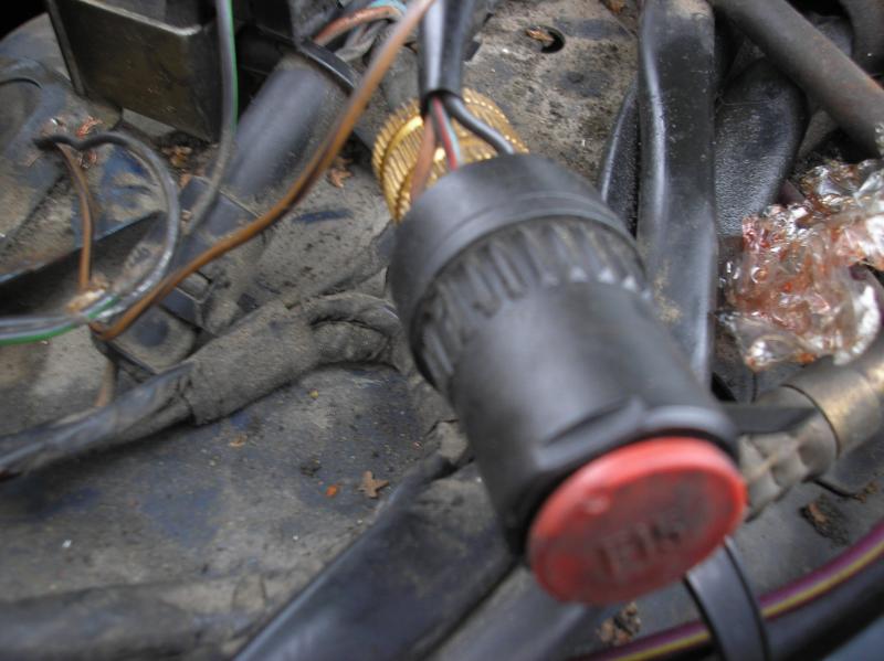

Дело обстоит так... ВО время переделки в дизель W126 у меня приказала долго жить автоматическая коробка передач... Я не долго думая приобрёл 5ступ мануальную... от W124. Она без датчика для спидометра...
Но что самое интересное, в машине есть тросик спидометра, и втыкается он в коробку, а выходит под капот на левое крыло... На тросике написано F15 и оттуда идёт 3 провода. Знающие люди сказали что это таксистская примочка... И что можно к ней подключить оригинальный спидометр.
Вопрос: Как можно подключить оригинальный спидометр к это примочке???
Далее )) Ещё один вопрос... Как можно подключить тахометр к дизелю? ) Подключал к клемме T на реле - никакой реакции тахометра не заметил )) Или нужно специальное реле для тахо???

Для работы спидометра нужен импульсный датчик... Он у меня стоял не на коробке а на конце троса спидометра... и выглядит он вот так:
Для его работы нужно провести питание (+) - это правый провод, чёрный, и землю (-) - это левый провод, коричневый как водится... Провод тот что полосатый посередине ведётся на спидометр. На спидометре тоже земля, плюс, подсоединение этого самого провода и ещё какойто неопознанный контакт... Но тем не менее у меня не хватало тока земли на датчике импульсном. Заземлил - всё сразу заработало.
Есть также решение устанавливать спидометр от 123тьего с механическим приводом и вести трос с коробки... Если нету такой вот примочки - отдельного импульсного датчика. У меня он сразу был как выяснилось.

-=Goose=- , посмотри пожалуйста на этом датчике - на сколько импульсов? Датчик, судя по всему, оригинальный. Где его можно взять?
Уверен, что 8 импульсов на оборот!!!
