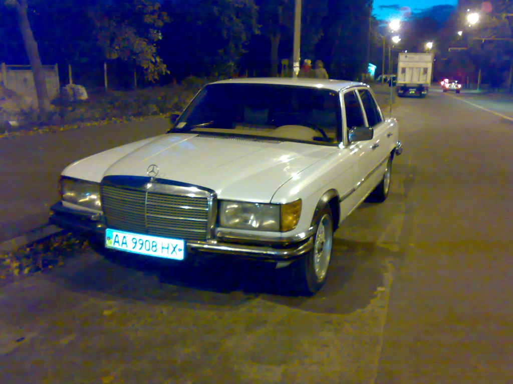

вот белый перламутр
  • MERCEDES_S_class__CC_C5_D0_D1_C5_C4_C5_D1_S_class_f77012201010107_1283365832.jpg
