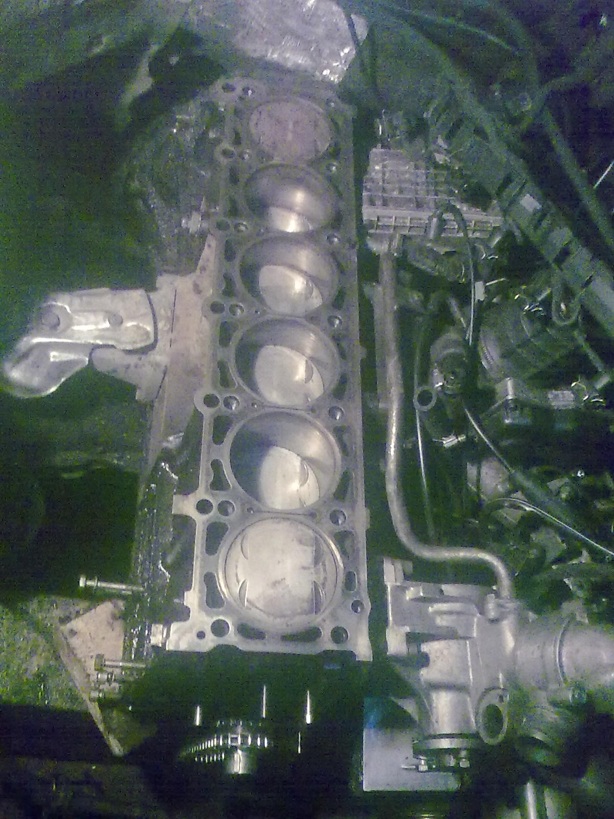

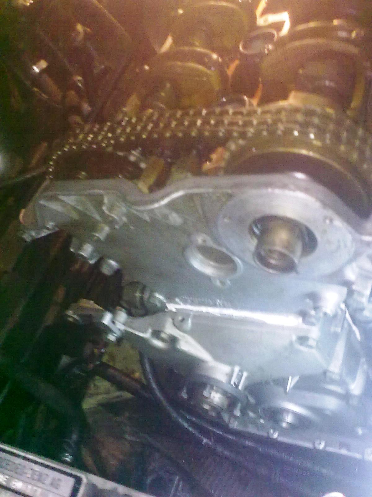

отвечаю что знаю:
искра есть, акум правда разрядился но поставили заряжать.
машина стояла месяц. были и морозы и оттепели.
фишки все пойду проверять.
метки ставили по книжке, два сверла 4 мм, и смотрели чтобы было на 0-Т. правда мастер говорит что у меня не получается 0-Т, цепь купил новую. и всё равно есть смещение до 5 градусов (может и звезды), но! до этого мотор со старой цепью прекрасно заводился (до аварии). При замене прокладок коленвал крутили и назад и вперед, сначала что-то подклинивало в 3 цилиндре, сняли голову - внутри всё ок и на месте - прочистили, помыли бензиком и поставили на место. Подклинивать перестало, шкив коленвала крутится одной рукой, поршни ходят, мотор не заводится.....
перепроверю датчик коленвала, но что он мог просто так умереть от аварии??? заводился же после пробития поддона и разрыва радиатора, ехал даже. потом заглох.....
заменено куча всего. подозреваю ещё моторный жгут. его перематывали, но блин зима - всё хрупкое, мож де-то чё-то и переломалось.....
сигналок левых нет. есть только штатный иммобилайзер.
м 104. 2.8. АКПП.r6. 1994 г.в.

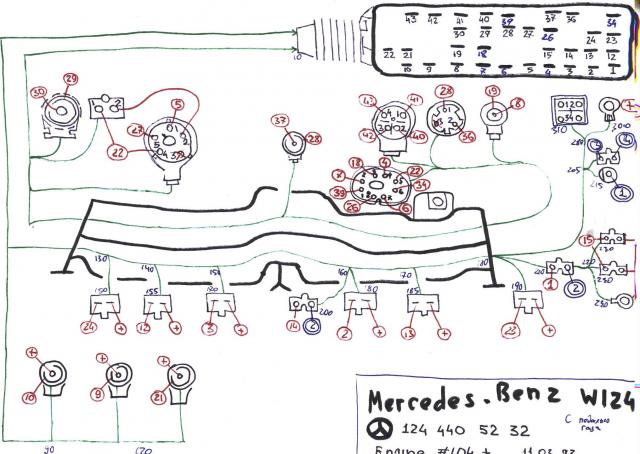

Вот в помощь.
W124/280E 104.942 HFM SRS ASD AKПП 722.433, КОНДИШН 1993г.
