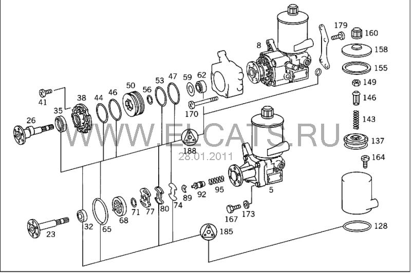

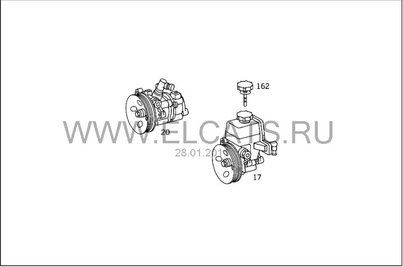

фото бы показал, что ли ...
какой из них:?

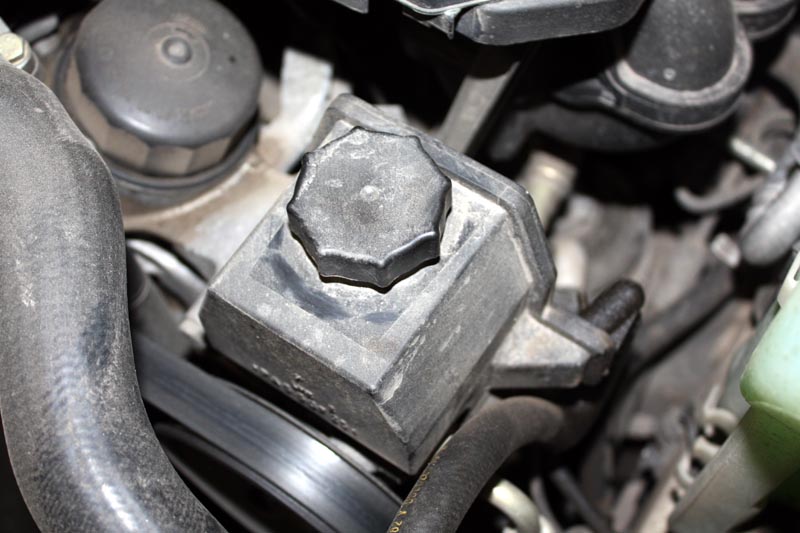

Вот фото бачка крупным планом:
Так как заменить жидкость в гур с таким бачком? Просто открутить одну из магистралей от бачка и слить жидкость, потом добавить до макс, чтобы остатки старой смешались с новой и слить еще раз?
Какую жидкость и в каком обьеме туда лить (номер)?

Снимаешь шланг обратки и засовываешь в пустую канистру. Патрубок в бачке затыкаешь. Доливаешь бачок доверху. Товарищ заводит на несколько секунд, ты доливаешь. И так, пока не пойдет чистое масло.
Второй вариант: грушей выкачиваешь из бачка масло, заливаешь свежее, заводишь, крутишь рулем, глушишь. Пока не надоест или не кончится масло.
Масло 000 989 88 03
Масло 000 989 88 03
+1
Всегда так делаю. :smoke:
Старые шланги предпочитаю не трогать :rolleyes:

Думаю, что поступлю вторым способом. Тем более, что шланги на соединениях немного потные.
