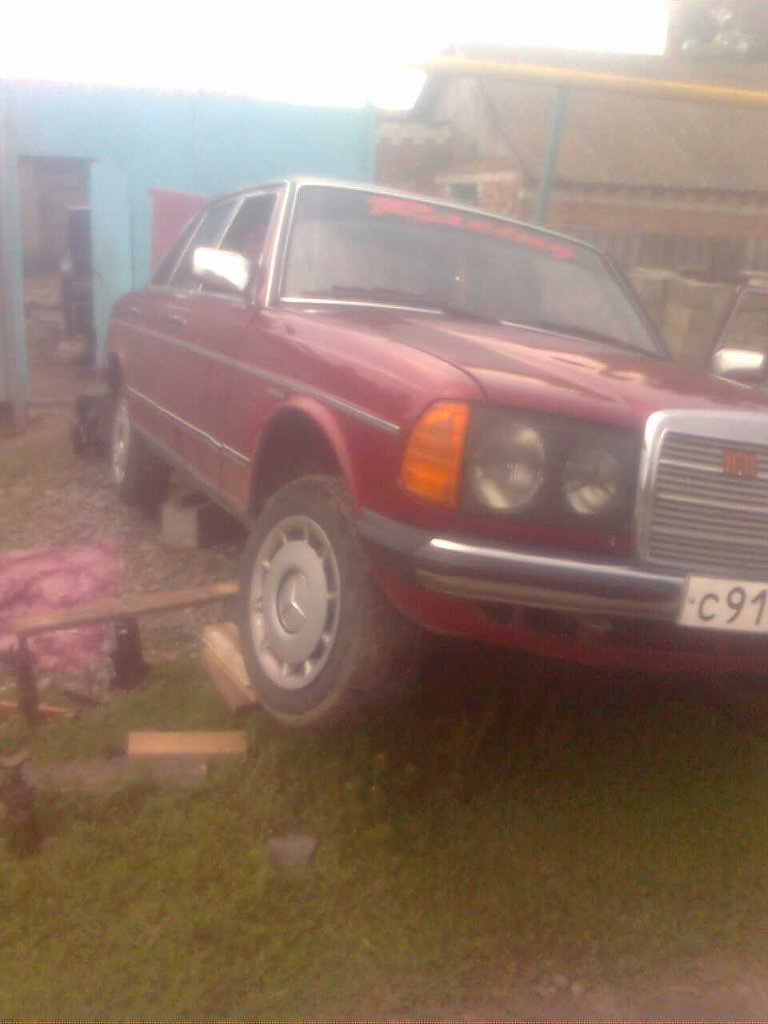

Подскажите пожалуйста как самому можно сделать развал-схождение на W123. Объездил кучу автосервисов и ни кто не хочет браться. Купил два новых баллона резины на перед и не езжу, жалко её. Подскажите кто нибудь!!!!!

Берешь старую антенну от телика (телескопическую) и схождение ... Тут просто ... Развал делаешь так - вешаешь отвес (нитку с грузом) напротив колеса и смотришь линейкой вертикаль ... Предварительно поставив машину по уровню ...
Еще самое главное в 123 ,116,115,126 мерсах это угол Кастор (помойку так) От него зависит и радиус разворота и управляемость на трассе , я так себе сначала накрутил что машина по ровной дороге ездила непонятно как , как колеса наклонил так едешь как на харлее ...

По теме.Можно использовать даже подходящую по длине деревянную рейку с закрученными с двух сторон длинными шурупами.А для развало то,что Тёма прописал.По уровню можно не выставлять,можно просто сделать измерения два раза,развернув автомобиль,и посчитать среднее.По кастеру не скажу - не делал,но,возможно,какие-то варианты есть.Конечно проще найти приличный сервис.Опять-таки,самостоятельно трудно выставить передние колёса по задним,как рекомендуется.

На 123-м порядок установки колёс следующий.
1. Сначала устанавливается кастор (продольный наклон). При этом он должен быть не ниже 8гр. и обязательно одинаков для каждой из сторон.
2. Затем устанавливается развал. Тоже должен быть одинаков. Устанавливается под худшую сторону. То есть лучшую сторону подгоняют под худшую.
3. Последним регулируется схождение.
Если подвеска сильно разлажена, то в процессе регулировки кастор может немного разойтись от нормы. Следует его поправить, а затем снова развал и схождение.
Многие развальщики пытаются подогнать развал кастором, а потом ещё схождением. Это шаманство.
Делать надо так как я написал. Причём кастор после установки вообще больше не трогается. А если развал полностью не сводится, то придётся смириться с бо-ольшим углом, главное одинаковые величины. Самое занудное это учёт люфта руля.
Кроме того, есть ещё маленький нюанс. Регулировку проводят на машине без водителя, поэтому знающий развальщик выставит водительской стороне развал меньше на 10-15 мин., чем пассажирской. Это потому, что после того как водитель сядет за руль развал войдёт в норму. При загрузке задней части машины кастор тоже увеличивается на 15-30 мин., но это в лучшую сторону. При этом развал чуть уменьшается.
Присоединяюсь к советам разработать подвеску. Лучше всего каждую тягу по очереди развинтить, запомнив прежнее положение, и смазать медной или графитовой смазкой. Тяги должны начать вращаться только усилием руки или двух.
На сервисе обязательно требовать распечатку. Если не могут сделать, то записать от руки что было и стало у кастора, развала и схождения передней подвески, остальное менее существенно. На вопрос нафига тебе это надо - тупо улыбаться.
