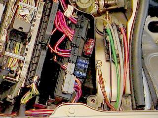

нашел програмку интересную, на многих моделях Мерсов можно находить месторасположение блоков - start_finder
только тут без стрелки, а в програмке стрелка носом тычет в точку :)
