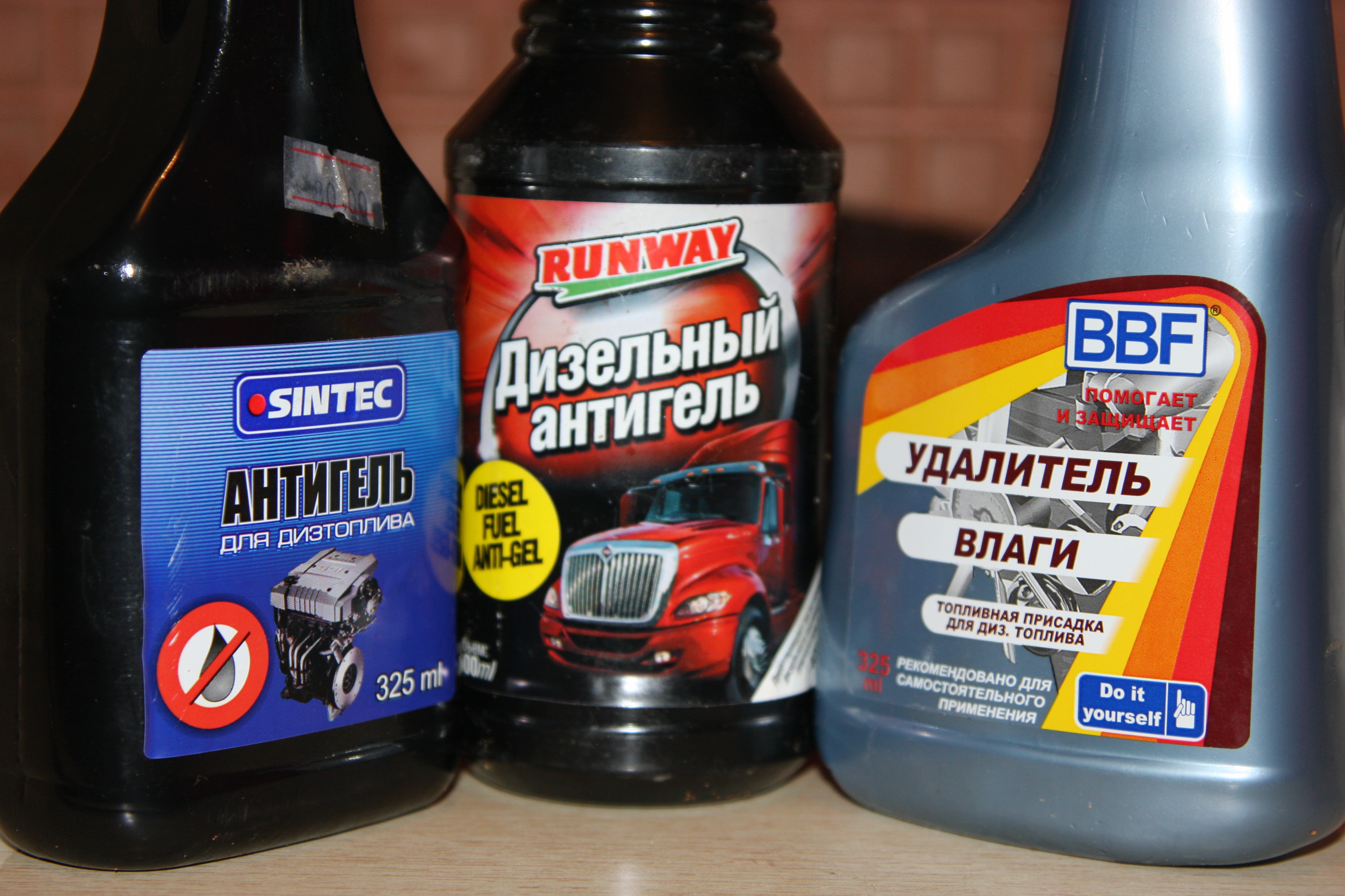

Отправлено 01 February 2011 - 18:05

:insane: -все разом?!
п.с. применяю хадовский антигель, т.к. кастроловский у нас не появляется в продаже; так же хай гировский неплох.
да нет не всё разом конечно,это всё,что с начала зимы влил
