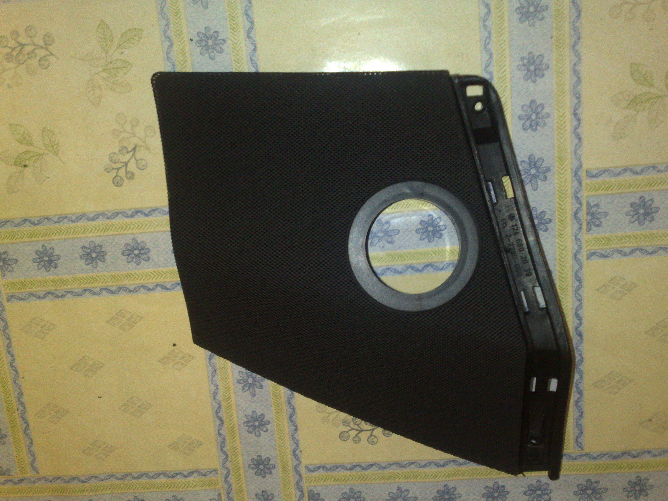

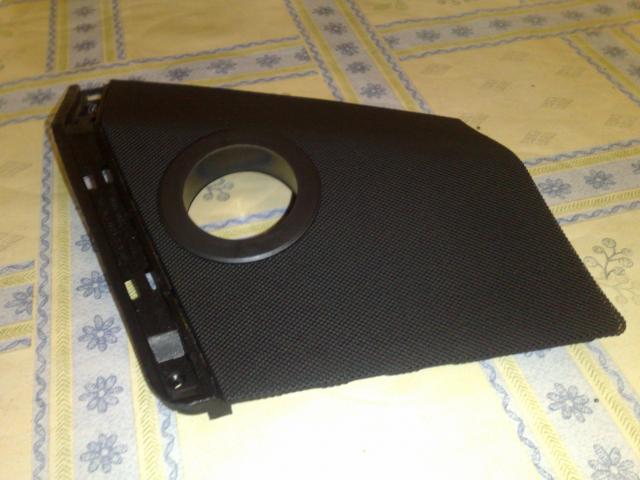

Благородное место не врезаясь в мясо

Можно же было под сеточку спрятать.

достаточно аккуратно получилось.
я полагаю что у вас 2х или трехеомпонентная акустика,а таким способом вы уместили в штатном месте 2 колонки.
одн а в штатном месте,а другая(пищалка сверху).
Если это не так,то вы напрасно изгадили сетку.

Именно так получается верх серединка а низ соответственно в кармане и всё это дело подключено через красовер и все три играют свою музычку

Чего там играет "серединка", когда перед ней стоит такая шайба?
АЧХ лучше даже не смотреть.
ВЧ должно разносить как можно дальше от центра. Здесь же они чуть ли не в центре торпедо стоят.
Проще было бы коаксиалы поставить.

а я бы в боковую стойку вставил как и все люди делают...

m203 не уверен что все люди так бы делали если бы у них была возможность врезать в решетку... хотя вроде как считается что твитер должен быть на уровне лица слушателя...

зря потраченные денежки, надо было как уже писали либо в уголочки зеркал либо в стойки, а ещё лучше скотч малярный берём и клеим твит к стойке ездим пару дней и меняем его место и так пока не подберём тот вариант который больше всего нравится=)
а тут получается твит в потолок играет практически в лоб, толку с него не более чем в коаксиальном динамике=)
имхо эт критика не в обиду, а так хозяин барин=)

дак твитер то вроде поворотный - его можно будет куда нужно направить, не только перпендикулярно к плоскости сетки...")

Именно так и делал Самая сочная картинка получилась в этом месте Зачотна звучит :hitrost:

Мне просто решеточки жалко, они повторяют форму торпеды... у меня были раньше чуть кривоватые и я нашел себе идеально ровные чтобы повторяли точно линии торпеды, и резать их не хочу жалко )))а у кого машина скрипит проклейте... узнаете что тишина тоже может радовать ...
