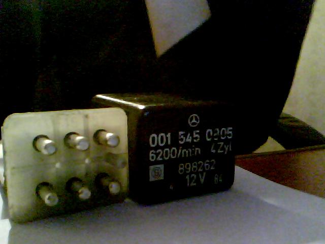

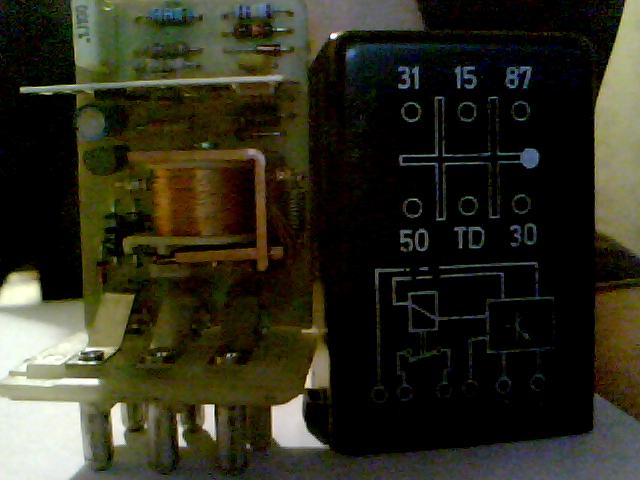

Сегодня вытащил реле для пропайки и решил почитать про него в интернете. (001 545 08 05)
и у меня появились сомнения что это реле не от моего авто. Так как у меня автомат и соответственно Кикдаун. А релюхи с этой опцией по 9-10 лапок с лапками по то самы кик.____________002.jpg ____________001.jpg
Люди добрые помогите чем можете)))))))))))))))) (советом) :bangheat:
Мой аппарат MB 190е w201 автомат(номер не знаю. если кто знает то подскажите)
Мотор 2.0 (102,961 предполагаю) КЕ
VIN WDB20102412000164 1983 г.р.
если нужна ещё какая нить инфа то напишу :redface: :confused: :bangheat:

В колодке реле (куда вставляется реле) сколько дырдочек ? :)
http://www.mb-faq.au...dfaq/31DAD2.htm
впринцепе 12 но только 6 с клемами. Возможно колодка менялась?

этот разьем под такое же реле которое у тебя на фото- только работа бензонасоса
за " kick down" отвечает ламелька под номером 6, посмотри свой разьем и если этот вывод не пустой как на фото то необходимо реле как http://www.mb-faq.au...dfaq/31DAD2.htm
и еще немного не в тему:
вывод номер 4 отвечает за включение пусковой форсунки( как запускается двигатель?,хотя он может запускаться и без ПФ)
хотя есть варианты включения ПФ от термореле или паралельно стартеру
точняк вот такой у меня разъем, выводы пустые как на фото, но у меня автомат с киком(не работает)((((((((((((
про пускавую фарсунку не знаю не механик :redface: (я новечок в авто)

Получается что функции вкл/откл "кика" у тебя нет :confused: , а случаем отрезанных проводов возле разьема нет?,намотанной изоленты? может жгут меняли от донора?
да вроде бы нет (хотя болтаются там рядом 2-3 проводка в одном пучке один кудато уходит)
но в любом случаи это разъем не для автомата и реле соответственно??? :confused:
Получается так :confused: , Но! ...(хотя болтаются там рядом 2-3 проводка в одном пучке один кудато уходит)...
черно/белый, фиолет/белый, розовый/красный -это "коробочные" провода вроде как....

Привет. А с чего ты решил что виновато реле? питание на клапан кикдауна подаёться? сам клапан рабочий? кнопка под педалью работает? на кнопке есть питание?
