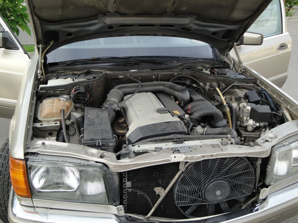

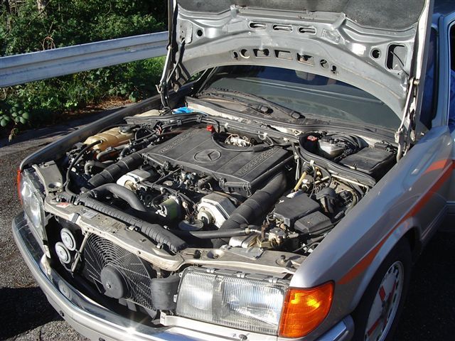

Отправлено 04 February 2011 - 15:42
может лучше 104 3,2 поставить
или 119 сразу, переделывать все равно дофига
п.с. лучше конечно сменить машину
А есть ещё фото моторных отсеков 126 со 119-м мотором?
