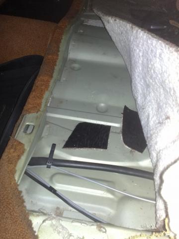

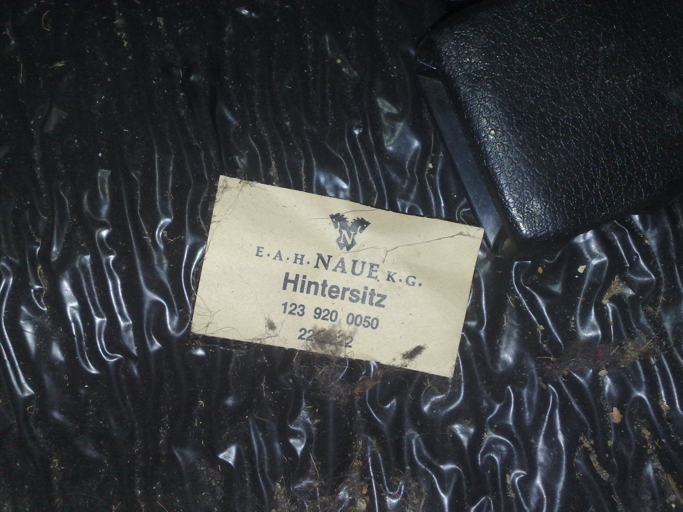

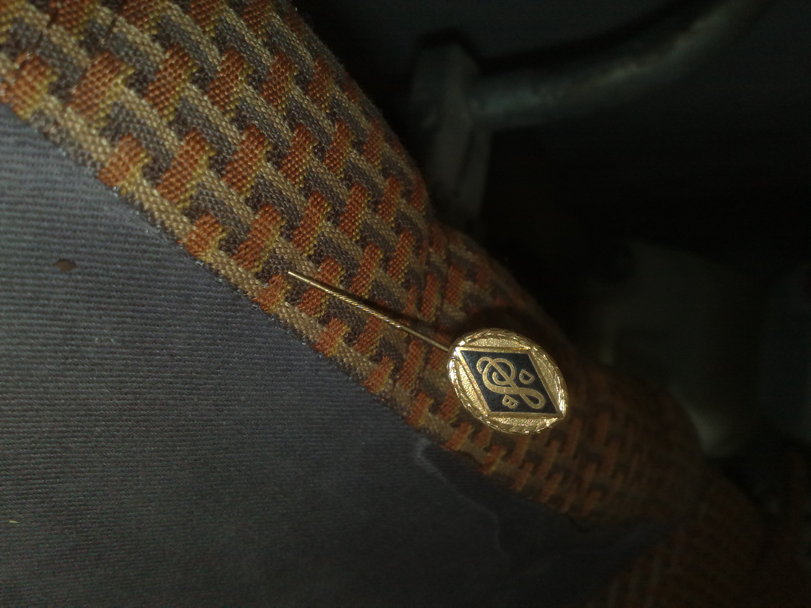

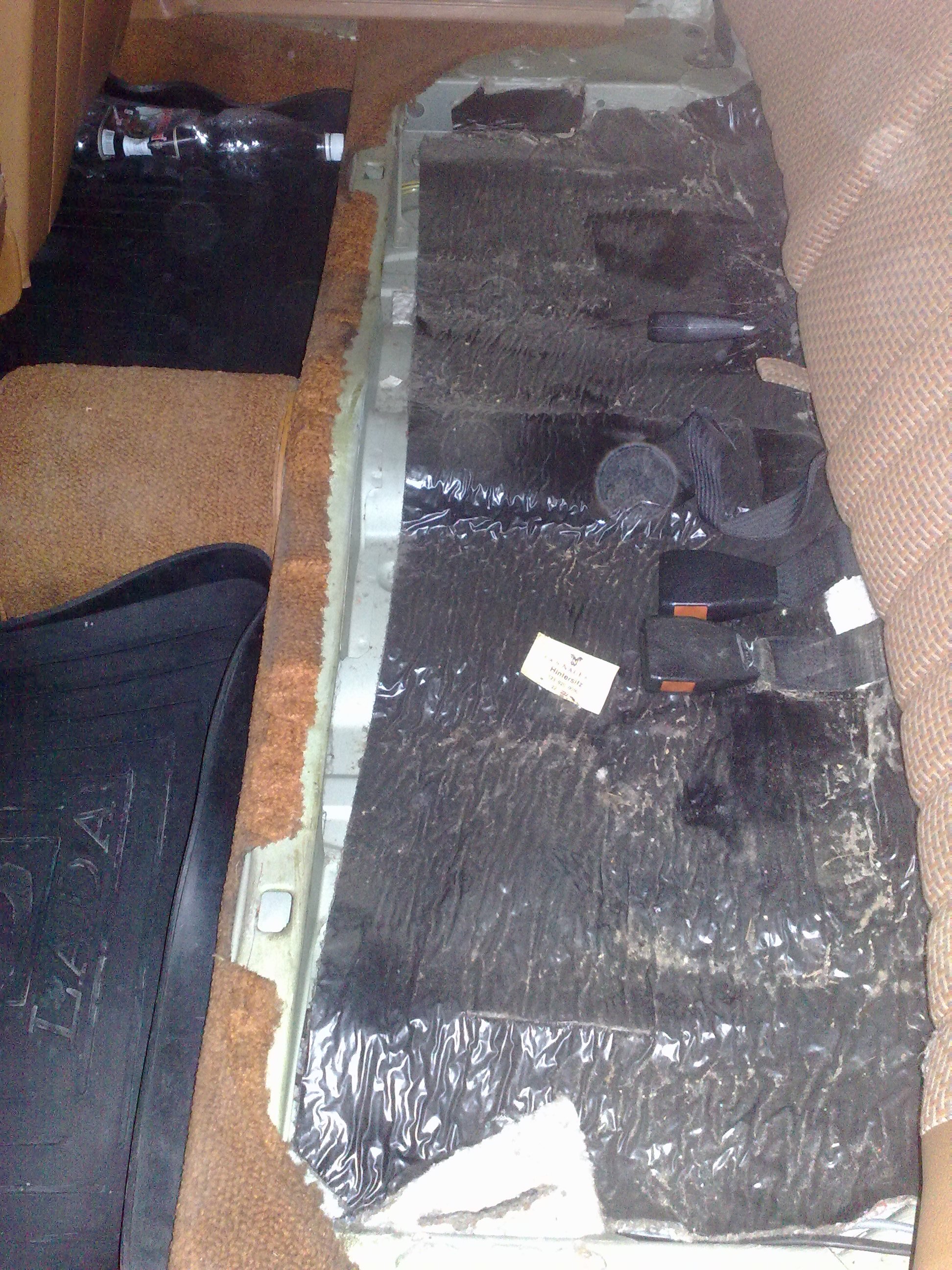

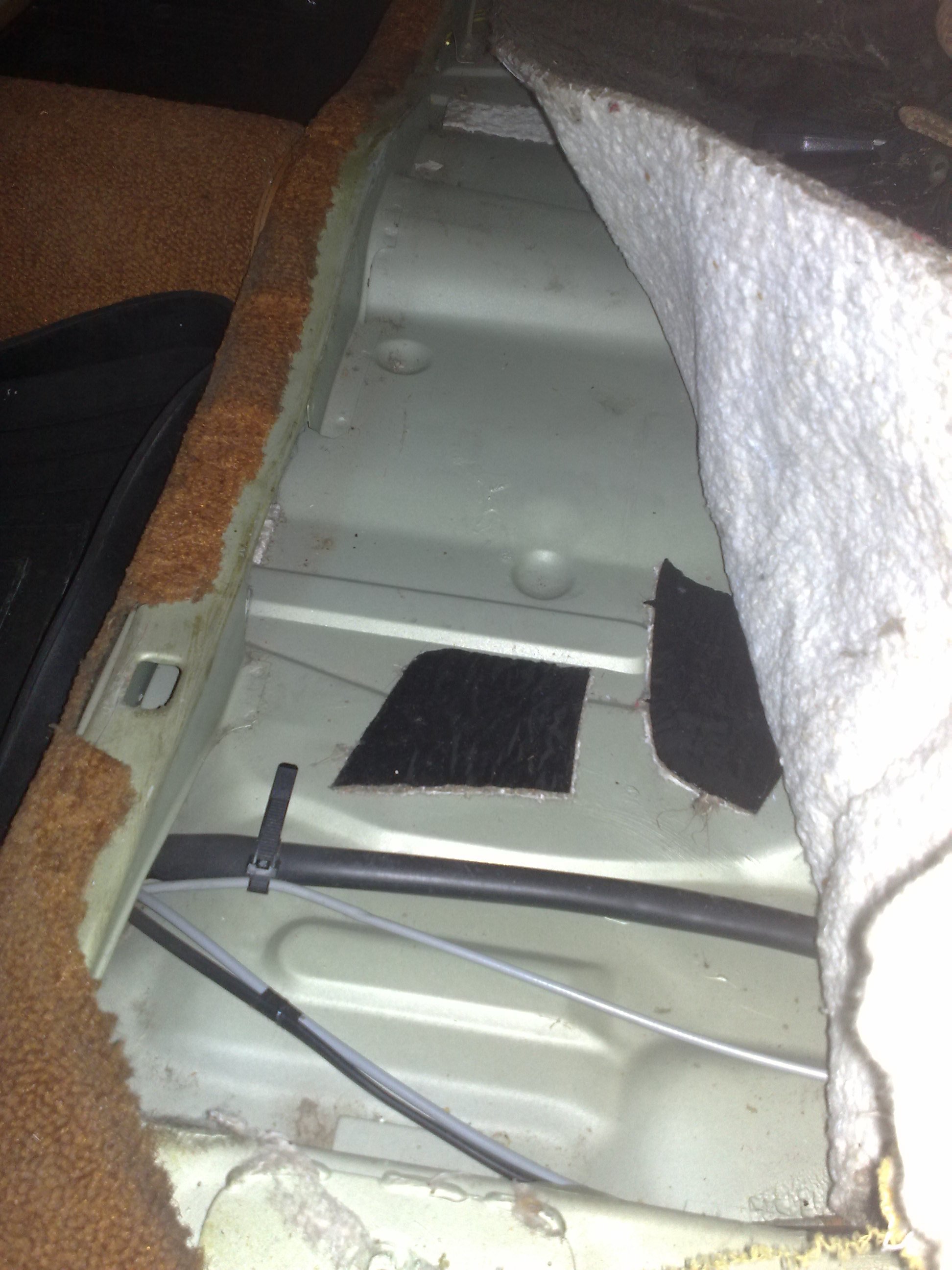

1. Убираем заднее сиденье и поджопник и спинку, поджопник снимается нажатием двух кнопочек, спинка откручиванием трёх болтиков(один в подлокотнике, два по бокам и тянем вверх) Когда снял сидуху офигел там всё как новое, мухи не ползали )))
Нашёл под сидлом какой то бейджик и иголку воткнутую в спинку, чё такое фиг знает

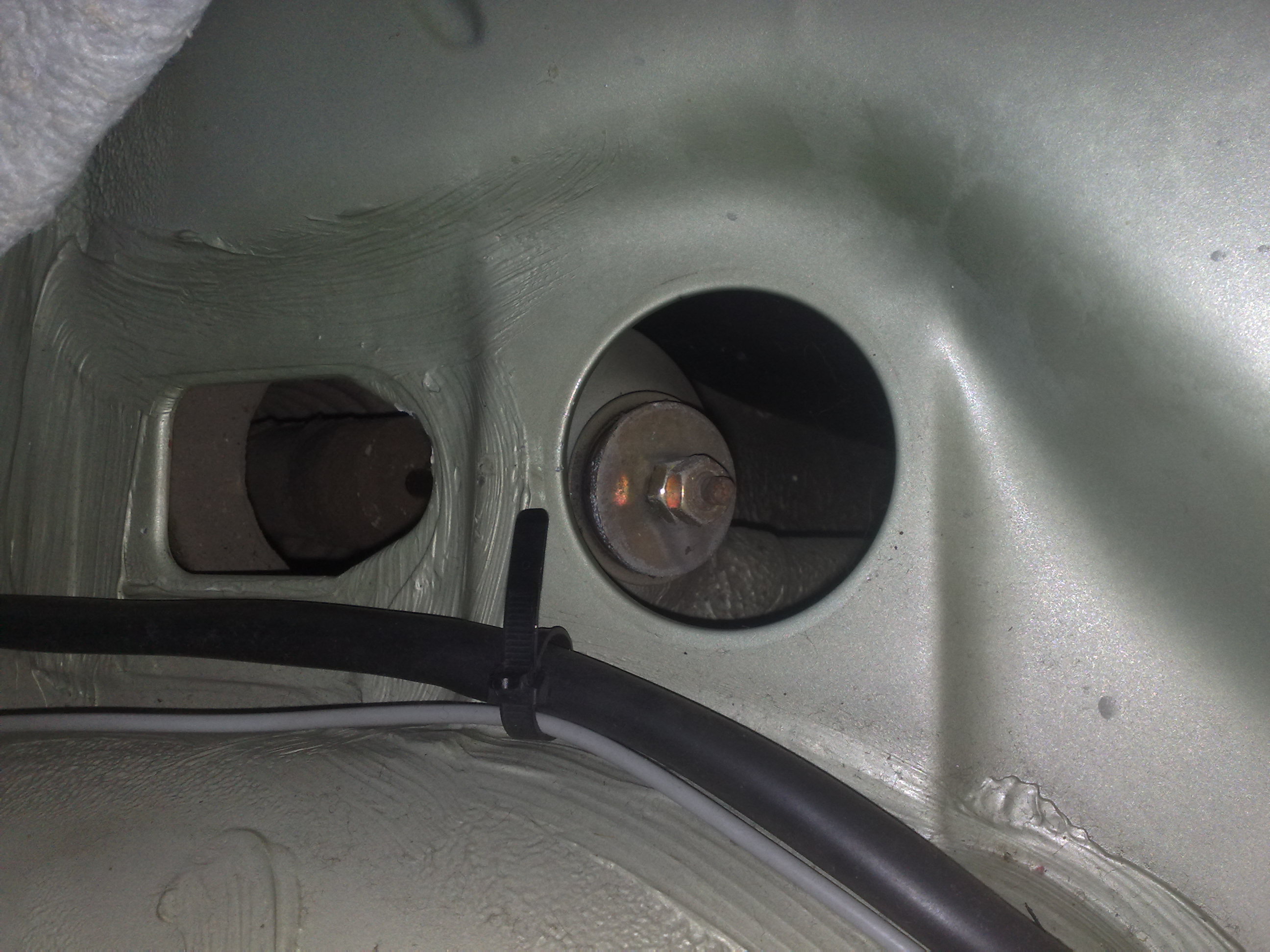

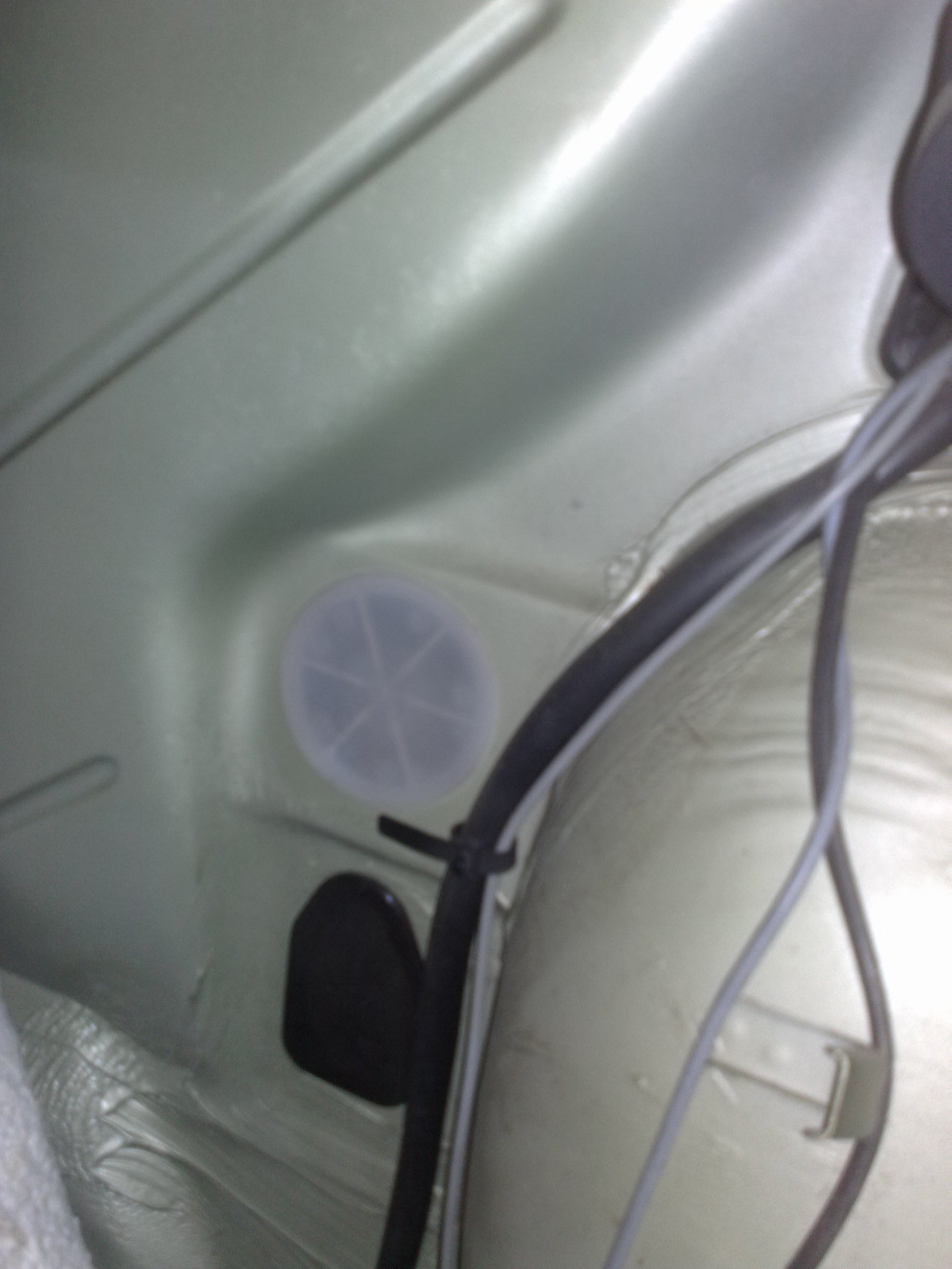

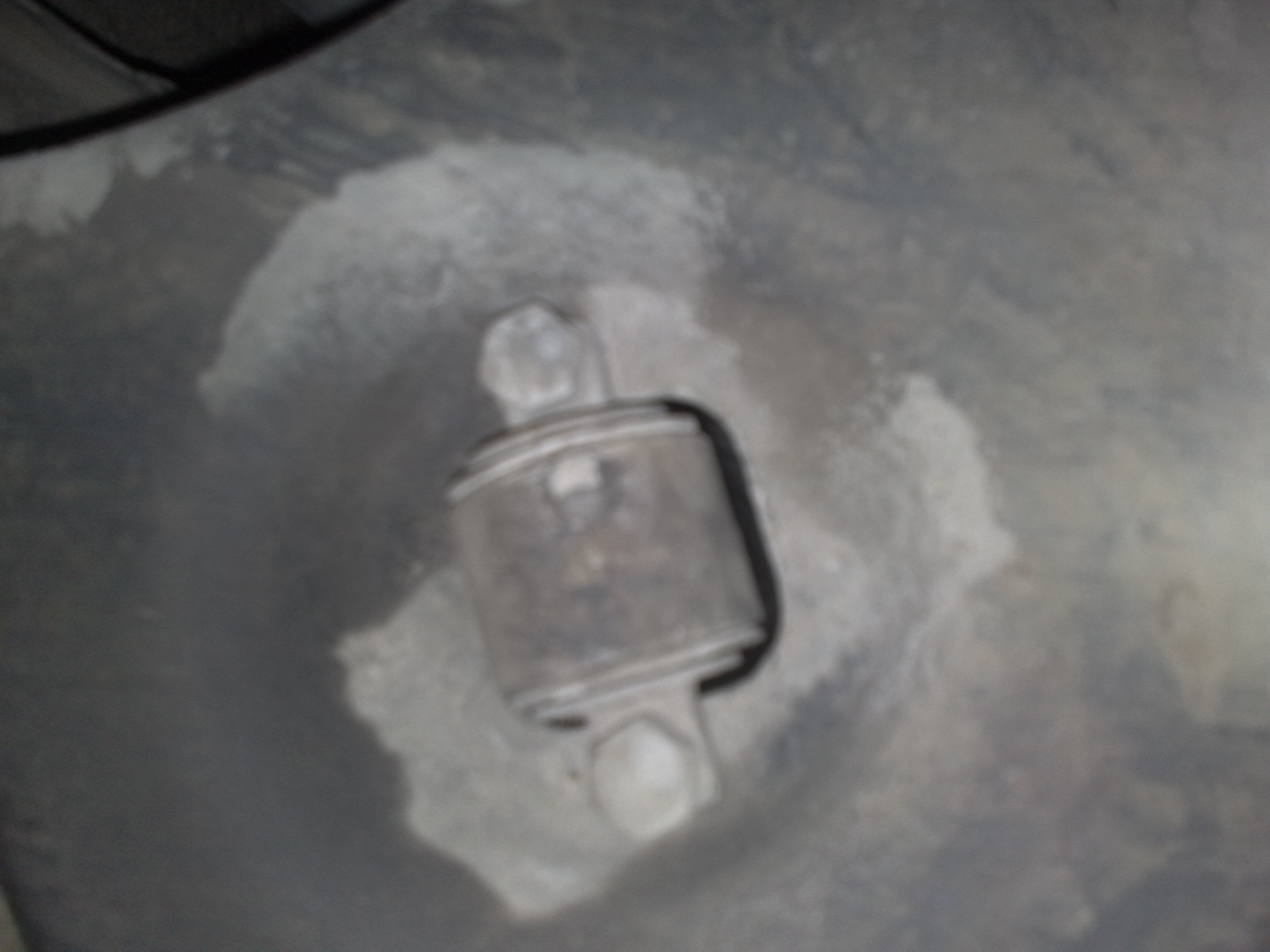

Убираем заглушки и видим крепление штока аморта, откручиваем его

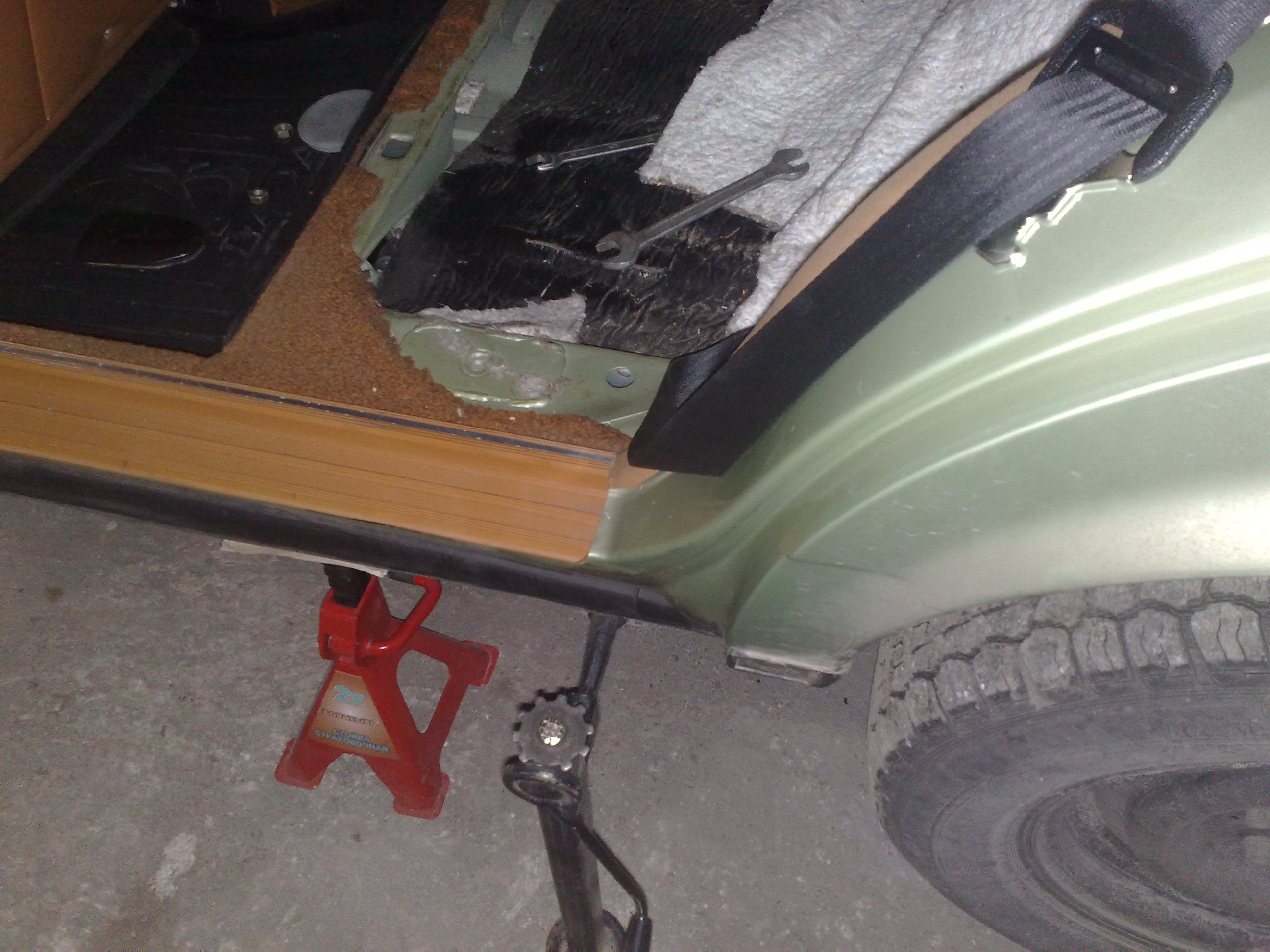

Домкратим авто и залазием под него

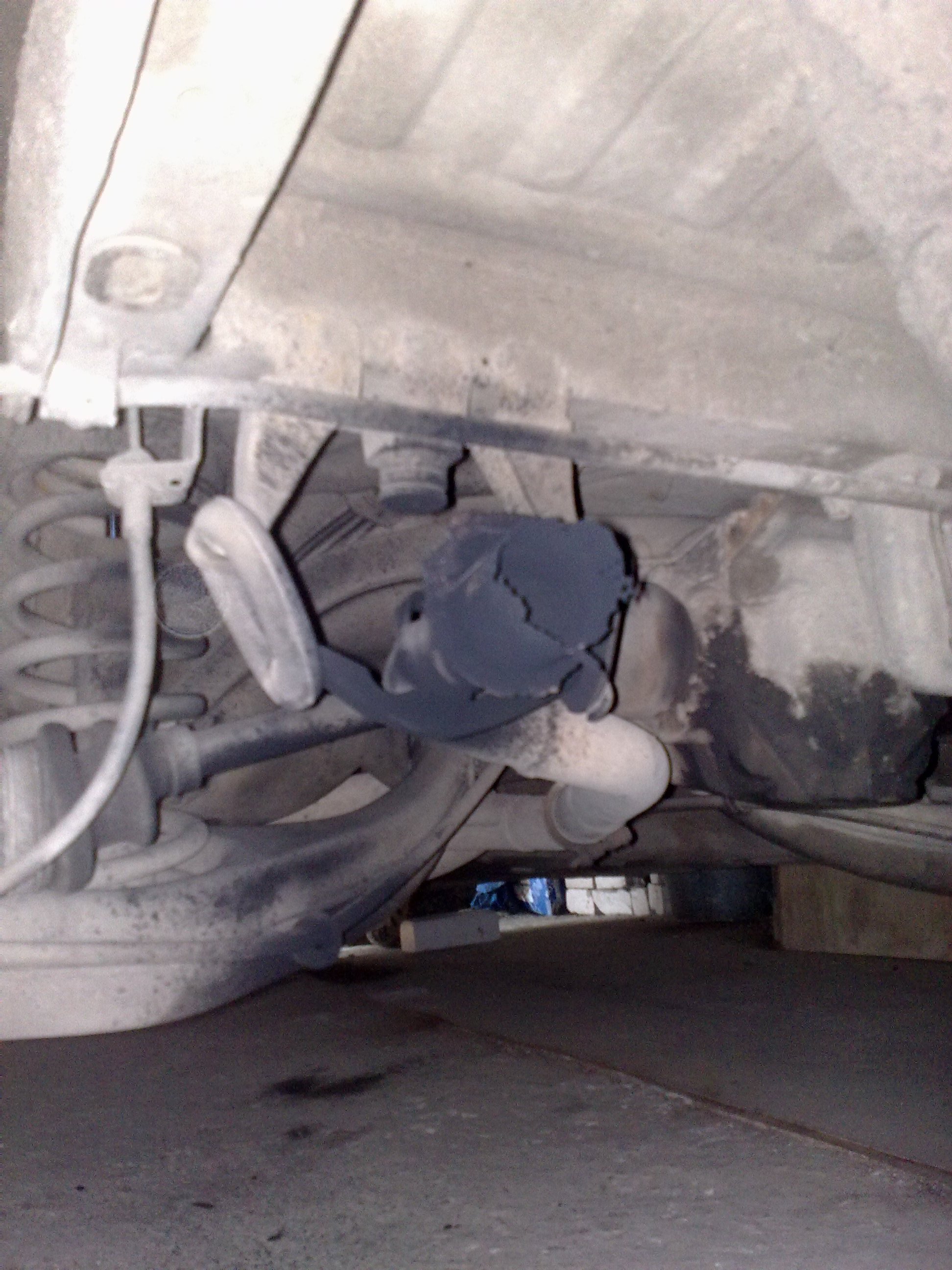

Убираем чтобы не мешался сгоревший вхлам глушак, откручиваем два нижних болта крепления аморта от рычага, домкратим как можно выше рычаг и аморт вываливается вниз

Сергей, ты когда глушак успел оторвать???
У меня последний остался, в идеальнейшем состоянии, только я что-то не пойму по фото у тя его оторвало по сварному шву банки??? Если так , то можешь даже и не пытаться варить, отвалишь как минимум 500рублей и хватит тебе этой сварки от силы на месяц, сразу говорю.
Ну а если ты его снимал дабы не мешался, то зря, амор и без снятия глушака хорошо снимается, даже когда а\м стоит на домкратах.

Я его не рвал, он отгорел и от вибрации вообще отвалился, просто висел ссзади на резинках, а с переди на этом куске трубы, я резинки снял и он у меня в руках остался )))
