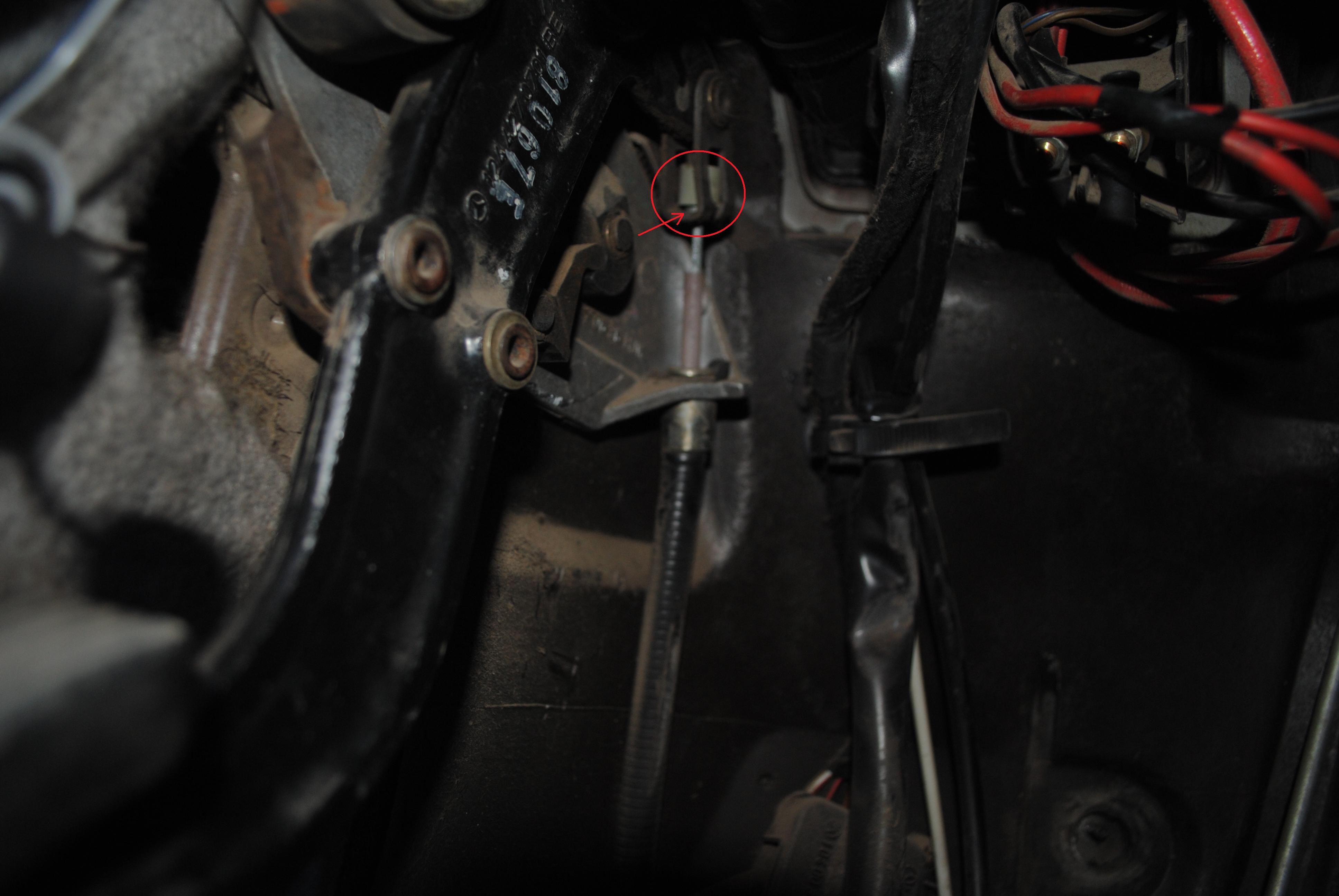

Над педалью есть концевик "тормоз включен", зажигающий лампу. При снятии тормоза педаль не отжимает концевик (там железяка педали трется о пластмассовый шток концевика - пластмасса стирается). Либо подклеить на железяку педали что-либо толщиной 2-3 миллиметра, чтобы концевик гарантированно срабатывал. Либо (по старым темам) одеть на шток концевика колпачок от шариковой ручки.
Концевик проверил как новый обнаружил что есть люфт вот в этом месте. Как исправить эту проблему?
Как натянуть трос стояночного тормоза? А то при снятии тормоза педаль болтается, и тем самым информирует что машина на ручнике.
Я тебе советую поменять этот трос - он от времени офигенно растягивается.... А так есть устройство под днищем куда этот трос крепится, раздвоитель, на него потом цепляются два троса от колодок... Вот там на этой вилке раздвоителе есть регулировочный болт закисший в усмерть... если диапазон его регулировки позволяет - можешь снять, разработать его, и далее поставить и попробовать натянуть главный трос доконца... именно этим винтом натягивается трос от педали этот.
