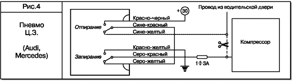

специ подскажите.подключаю сигналку к ЦЗ, к сигналке есть схема подключения к ЦЗ,в схеме показано от ЦЗ один провод его режешь и подключаешься.с ЦЗ идут два штекера плоский(2 провода)и круглый(3 провода)какой провод резать?

в инструкции есть подключение к пневмо и как раз мерс

Если как по схеме, то из круглого штекера, который подключен к вакуумному приводу отпирание/запирание в двери, выходит три провода ("+"-светлый с красной полосой, "-" может коричневый(не помню), и синий, который выходит из передней стойки и идет на зад.
Резать надо этот провод, который один пошел на зад (прозвони, он не должен быть задействован ни с минусом ни с плюсом).
спасибо, завтра буду пробывать

Всем спасибо за помощь.Подключился к посажирской двери(просто удобней провода вести)провод оказался зелёный.Всё работает.

только если ключ в замке зажигания, или машина заведена - ЦЗ не сработает, учитывай это
