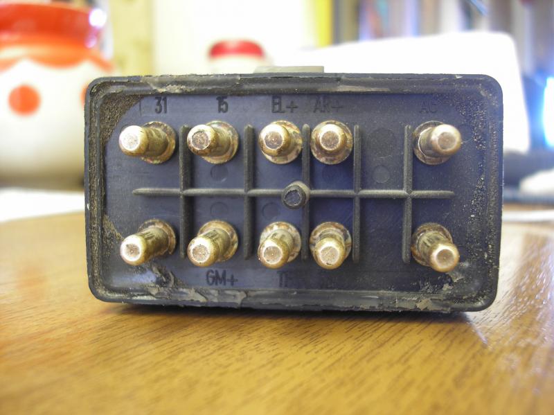

Отправлено 07 March 2011 - 18:33
Купил такую вот релюшку:
Октавио! Повтори плиз материалы по ЕРЛ на мыло! goose@live.ru

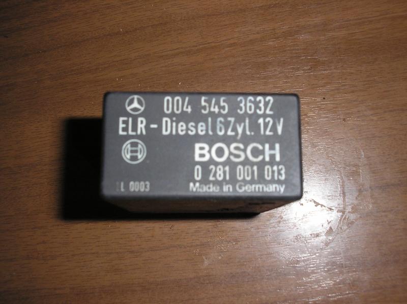

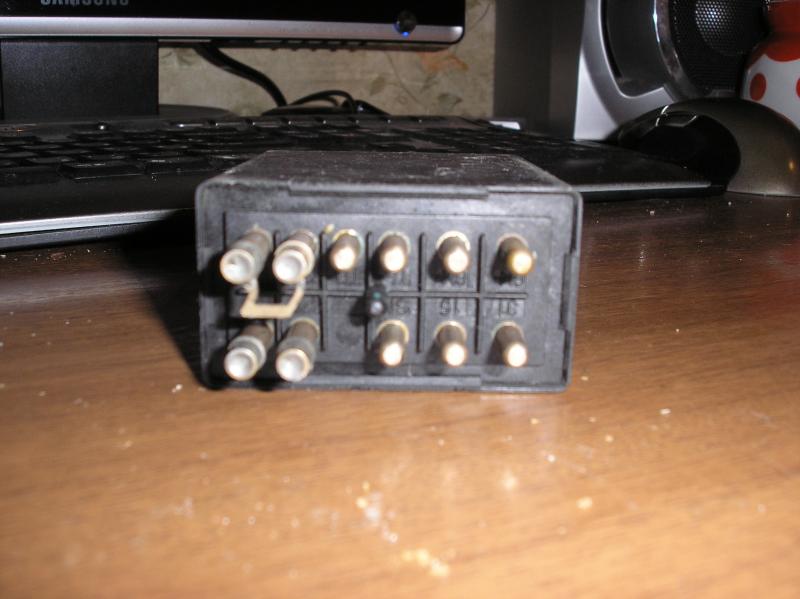

Отправлено 09 March 2011 - 18:37
ИТАК! Реле поменяно по причине зашкаливания тахометра и несовпадений с выложенной схемкой...
Вот схемка:
Вот экземпляр реле который теперь совпадает со схемкой:
Тахометр всёравно ШКАЛИТ!!! :weep: Почему?!?! :mad2:

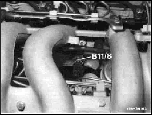

Отправлено 10 March 2011 - 12:38
Вот какая фигня интересная:
Датчика температуры на самом деле два!
Один двухконтактный который стоит ближе к салону под коллектором... Он должен идти на реле предварительного накала (только вот какой контакт туда идёт и куда девается второй контакт тогда?!?!)
Вот он!
Второй датчик стоит именно там где Dim W126 упомянул... Одноконтактный, выглядит как обычный температурны, и он какраз идёт на реле ELR/ARA...
Мдя... я скоро вообще запутаюсь в этих паутинах...
Который из этих двух датчиков подключается к приборке?!?!?! :bangheat:

#20 ОФФЛАЙН   Dim W126
Dim W126
  • Cообщений: 593
Отправлено 10 March 2011 - 12:45
двух контактный на приборку.
вечером гляну какая ного на двух контактном куда идет. летом посоединял, не помню точно.
