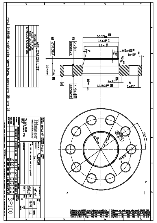

Материал ---сталь
4 проставки 30мм + 20 болтов 70мм + 6 болтов-секреток с двумя головками = 6 литров вкусненькой самогоночки и никккаких проблем.
Сделано в заводских условиях по вот такому чертежу. Отверстия которые не работают (болтовые) , рассверлены под 30мм для облегчения изделия.
И ничего не дорого.
В некоторых случаях можно отступить от принципа ---оригинал--- , потому что это реально экономит реальные деньги.

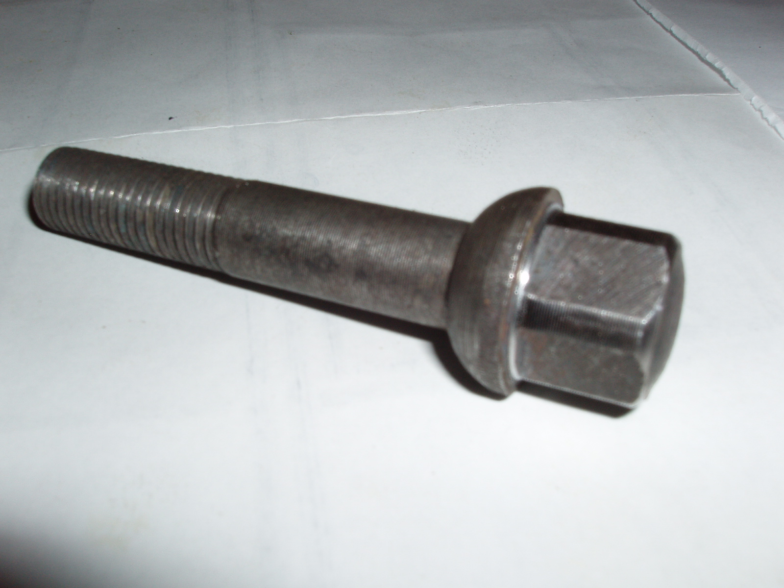

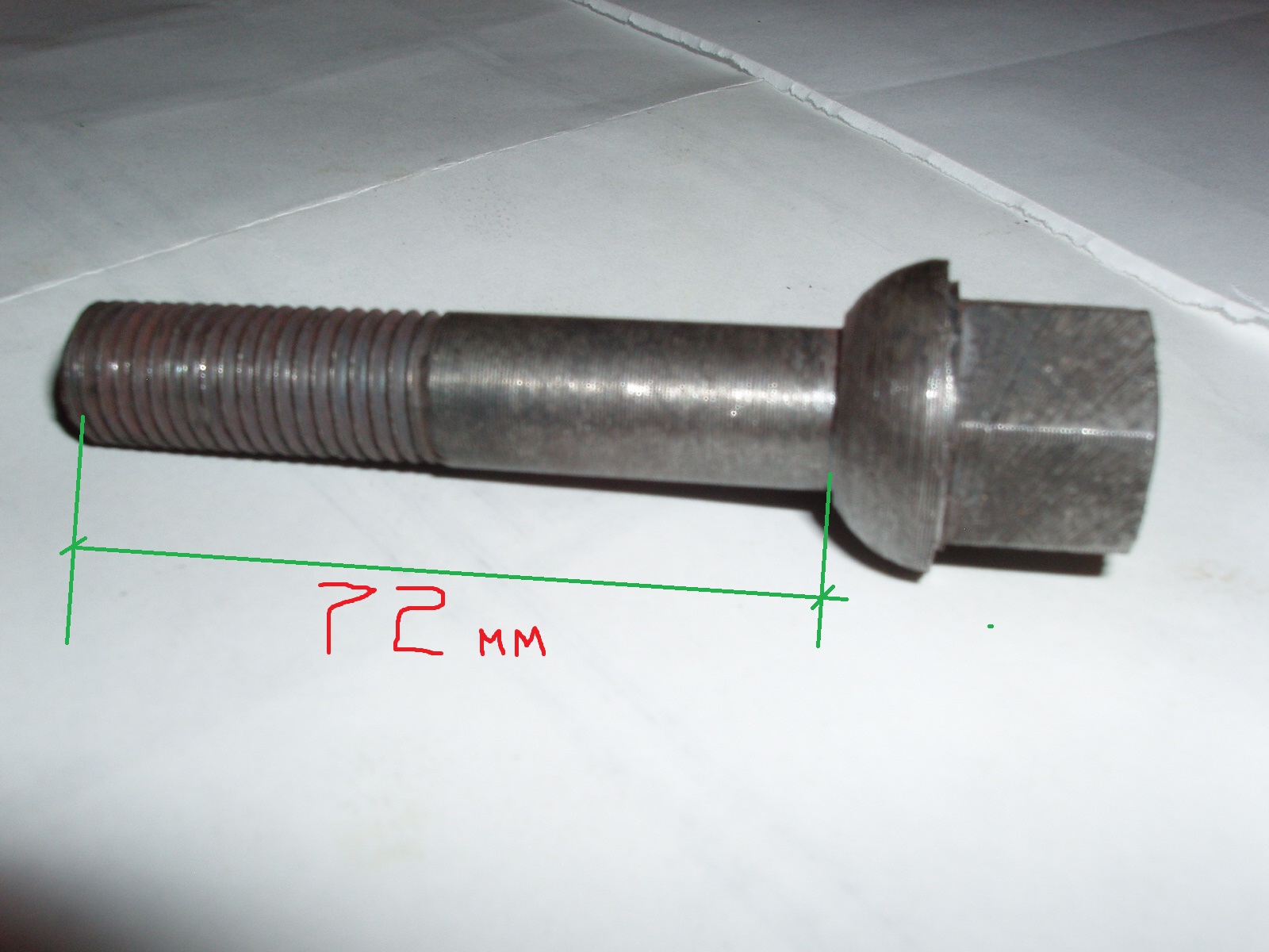

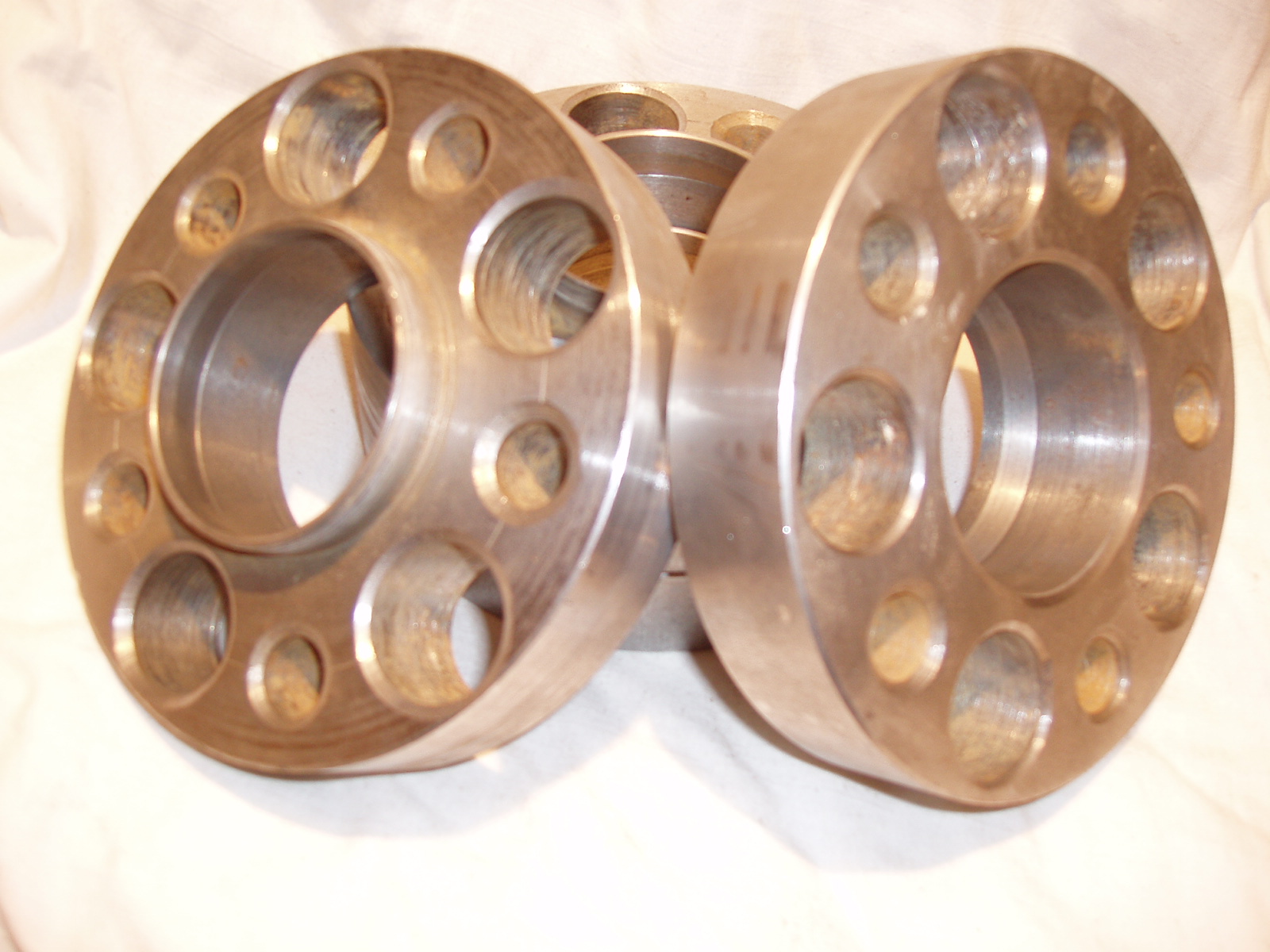

А вот и они
Поставки сквозные.
Ни каких вибраций- биений.
