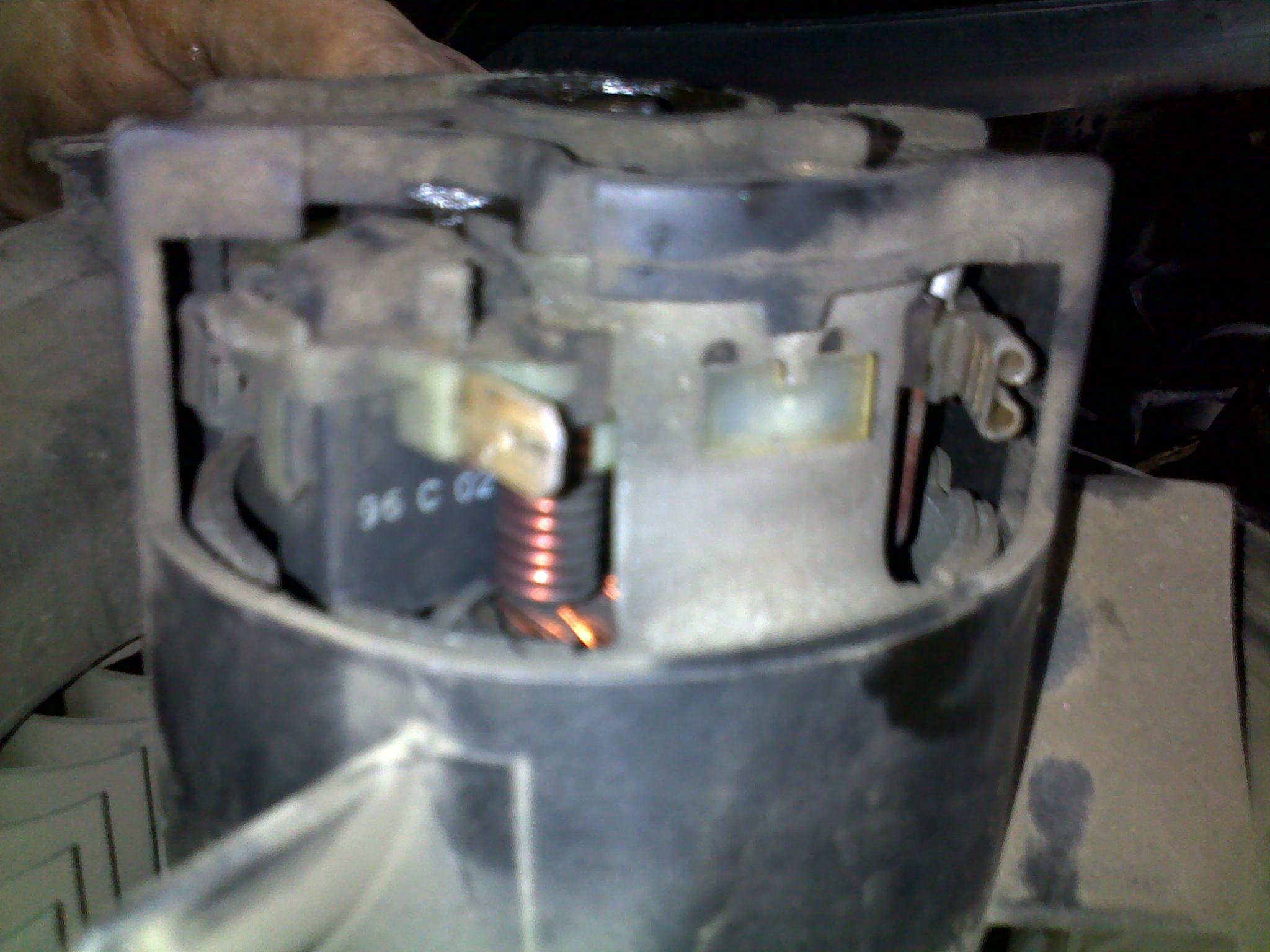

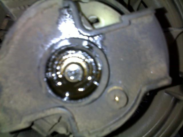

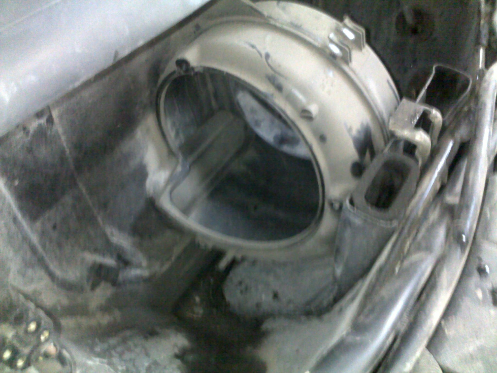

#11 ОФФЛАЙН   NOWATOR
NOWATOR
  • Cообщений: 85
Отправлено 06 February 2011 - 13:55
Сегодня снял, моторчик, продул его, смазал. выть перестал. надеюсь смазка помогла.
Снимать,конечно, геморно... :bangheat:
Спасибо за помощь!
Мерседес 124,3.0 мотор 104, коробка спортлайн
Mercedes c 220D двигатель 604 продан
#12 ОФФЛАЙН   NOWATOR
NOWATOR
  • Cообщений: 85
Отправлено 06 February 2011 - 16:22
Выкладываю отчет
