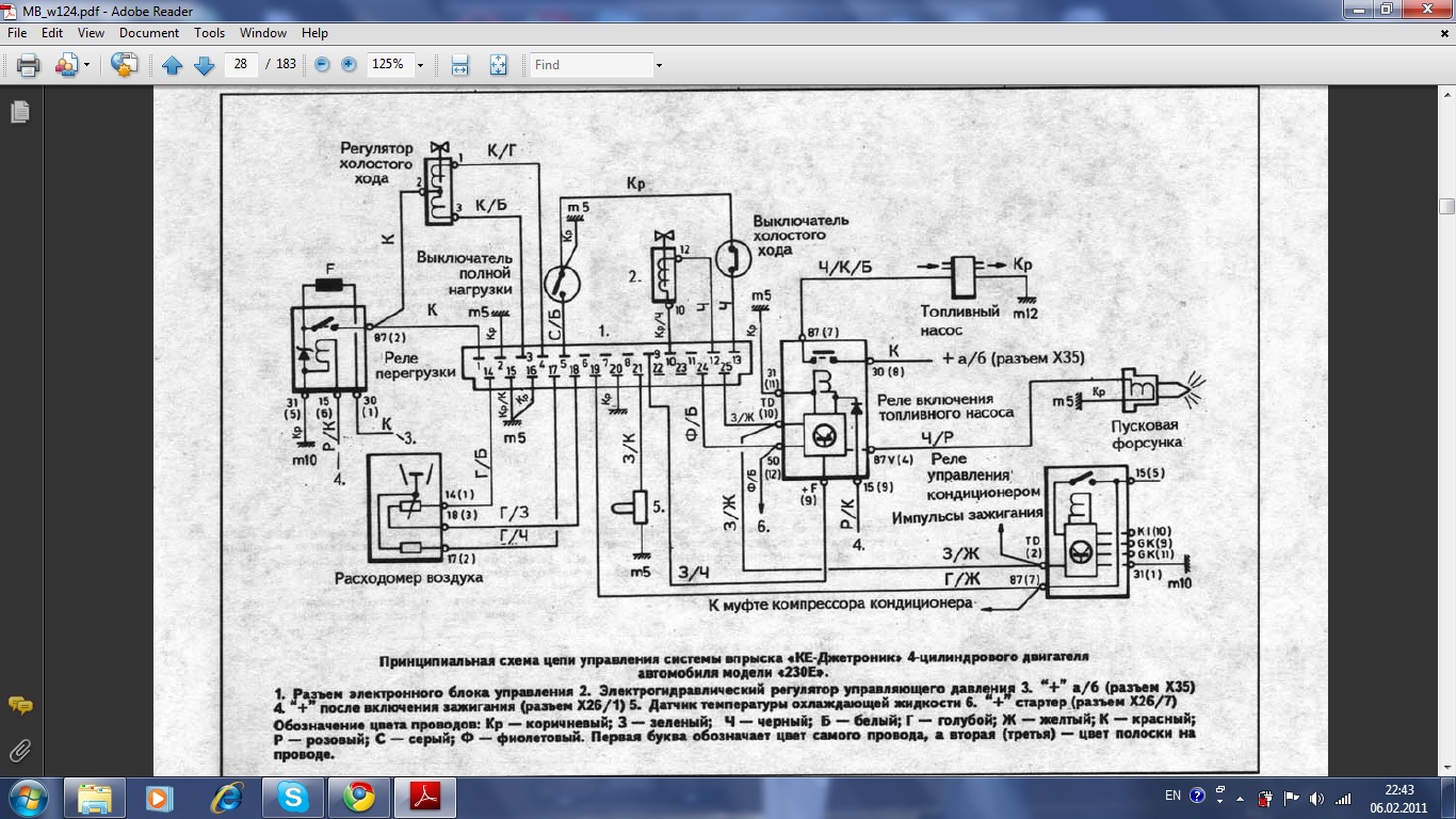

Вот собственно и схема...

#9 ОФФЛАЙН   Misha190E
Misha190E
  • Cообщений: 13931
  • Город:Москва, ЮЗАО
    W210 был
Отправлено 06 February 2011 - 22:46
дозатор может не лить или переливать. форсунка.
