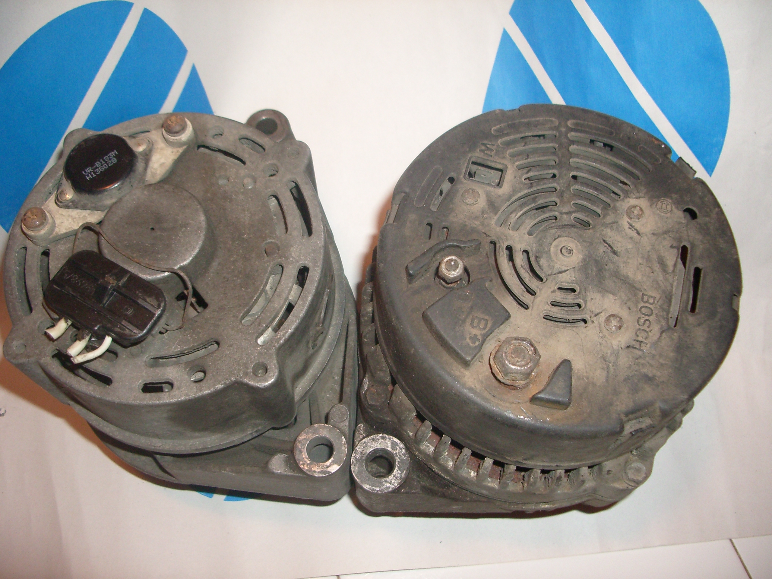

Дорогие форумчане! Как снять клемму с этого долбанного генератора? С болтами проблем нет, не знаю как отсоединить! Отверткой принудительно боюсь, разломаю всю клемму к чертям!

чо так ак то :shock: ?????????????? в чём проблемма то? гайку открутил и клемму стащил-ВООБЩЕ никаких препятствий не вижу
на крайняк откуси провод и потом на столе смело откручивай-клемма не дефицит ни разу.

http://www.oldmerin....showtopic=81830
у тебя клемма какая ? как на фотке в 5 посте? или как на последней фотке? на то что газовский не смотри БОш ТОЧНО такой же.
В общем то если как на последней фотке- то просто тяни со всей мочи враскачку, они там прикисают иной раз не слабо, если их лет 5 не трогали. Там такие мощные клеммы что сломать их сложно.

#6 ОФФЛАЙН   ЗоМер
Отправлено 08 February 2011 - 12:17
первый! с клемой
Пружинку-фиксатор сдвинул с клеммы ?
Покачивай и вытаскивай руками.

Извини, а что за пружинка? Я нажимал с двух сторон, но, зараза шевелится и ни в какую.........

Смотри фото - над клеммой пружина-фиксатор (на фотке она скинута к центру генератора) - держит клемму.
Но этой фигни может и не быть (утеряна).

А, нет, у меня да же крышки нет...Провода открыты............

Брызни туда тогда чем-нибудь, и стаскивай руками.
