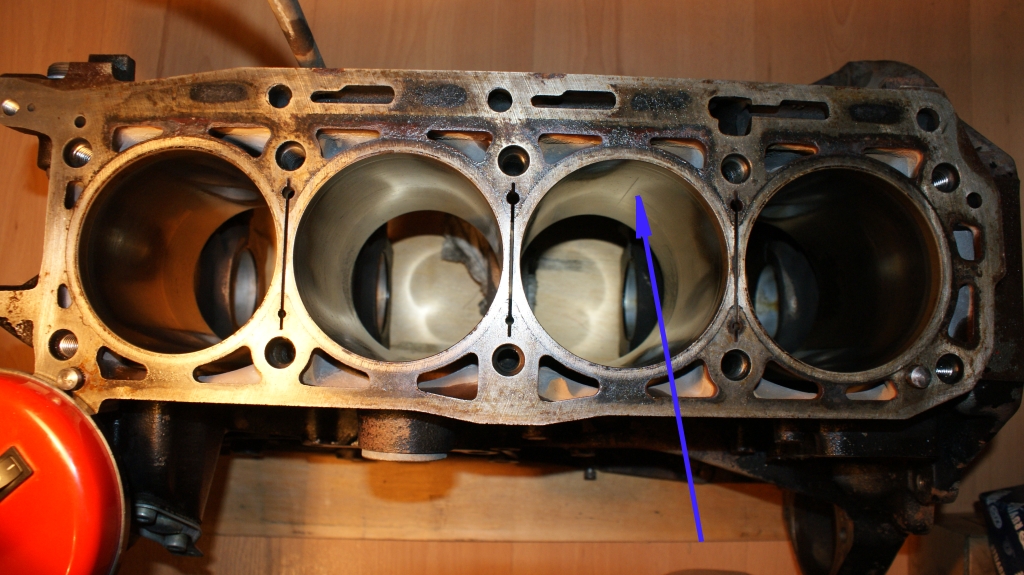

Начал с замеров поршней/цилиндров:
а) Поршня стоят номинального размера, первой группы, т.е. 95,475(1 и 3 поршни) и 95,485(2 и 4поршни) - эти размеры выбиты на днище поршня!. Теперь меряем! - имеем - износ по огнеупорной шейке(часть поршня над верхним компрессионным кольцом) - 1мм!!!! На юбке износ порядка 0,3мм(мерилось микрометром, есть точные цифры)! Зазор между канавкой и верхним компрессионным кольцом 0.3мм(при допуске 0,05-0,15), 2ое компрес. и маслосъёмное в допуске! - такая же картина на других поршнях. => Вывод: поршневую под замену! В.№2: или есть другие варианты, например напыление + последующая мех. обработка?

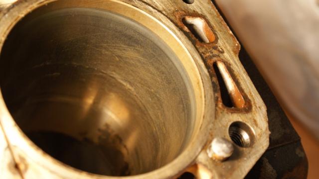

б) Меряю цилиндры и удивляюсь!!! Все цилиндры 95,54мм, т.е. если поставить новые поршня номинального размера, то зазор будет как по книжке: 0,05...0,1мм!(П.С. мерялось нутромером) Тут меня немного отпустило - боялся нашей(отечественной) расточки!!! :moderator:
В тему цилиндров: Во всех цилиндрах осталась родная хонинговка(в некоторых местах уже истёрлась) + есть мелкие вертикальные царапины(ногтем еле ощущаются) + в 3ем цилиндре есть "хороший" задир, глубиной 0.5-1мм!
Вот здесь Вопрос№3: Че делать? Расточку предлагать в последнюю очередь!) Может попробовать перехонинговать цилиндры? Или оставить как есть?

Неглубокие риски на распреде это не страшно, а вот поршневую на замену однозначно, т.к. цилиндр изнашивается элипсом, и поставив новые поршни без хонинговки блока может начаться дикий расход масла до тех пор пока новые кольца не примут элипсную форму цилиндров.
Так ведь хонинговка на фото видна на всех цилиндрах! Зачем новую наносить? Смущает меня вот эта дикая царапина на 3-м цилиндре....Что с ней можно сделать? расточку всех котлов с последующей хонинговкой? Уж больно затратно тогда получается...
У меня на 102 двигателе после снятия ГБЦ никаких задиров не обнаружилось, и заводская хонинговка присутствовала во всех котлах ( что сильно меня удивило и обрадовало). так что точить не пришлось. А тут что делать, не знаю...Самому стало интересно... Кто что думает? Мне кажется, точить нужно...

На каком-то форуме давно чувак спрашивал, что делать с задиром в цилиндре. Ему посоветовали забить на это, забил и не жалуется, по его словам вроде всё нормально, вообще не жалуется, а может скрывает, правда машина Тойота была. Но это я так, просто рассказал, вам решать.
Сообщение отредактировал Don Sanchess: 09 February 2011 - 22:16

первый вариант! блок в расточку и поршневую первого ремонта! клапаны с направляющими в помойку, ставить хорошие втулки (часто под маркой лемфёрдера и СВАГа приходят феби) покупать по наличию и внимательно смотреть что берёшь!
колено мерять, но износ вкладышей, любых, говорит о необходимости шлифовать!
так же не забываем о масляном насосе, ПОЛНОМ наборе ХОРОШИХ прокладок, приводе трамблёра, и цепи со звёздами!
вариант второй! пихаем номинальную поршневую, в голову вставляем какие попало направляющие, первые попавшиеся клапаны, не трогаем колено, собираем мотор на герметике и получаем неизвестно что)))

Только смущает задир. Уложится ли в ремонт?

1. при попадании "охлаждайки" в камеру сгорания: чистые свечи+поршень+белый дым
при попадании в масло: имульсия
2 и 3. напыление:)) новая поршневая, с учетом царапины глубиной в 1мм - попахивает сразу вторым ремонтным размером.

про царапину 0,5 ты не загнул? иначе яб все оставил как есть, думаю и с замерами колец гдето не доконца правильно проверил. Перед установкой колей убедись, что на цилиндре нет ступенек никаких, иначе кольца разобет об них с попадаловом на новый мотор. Направляющие клапанов прежде чем менять проверь внимательно, можно конечно полностью новый мотор собрать, но взаправду ли клапана люфтят? колпачки оригина весьма недороги.
В смысле "не загнул"? Царапина в принципе неглубокая! Глубину царапины мерял "на глазок"!(по отпечатку на пластилине точность ненамного выше - проверено))). "Как есть" - предлагали оставить, НО раз есть возможность - надо делать "как положено"!))
Кольца(диаметр/толщину) я вообще не мерял - только зазор в канавке поршня! Ступенек на цилиндре 100% нету - измерено!) НО есть эллипсность, например, 4ый цилиндр: 95,54мм и 95,52мм - наверное не критично, но повторю: хочу сделать по-максимуму своих возможностей.
На счет направляющих - я же в первом посте написал, что клапана в них болтаются!) Стал бы я их менять, если бы было всё в порядке! Я не из тех, кто меняет всё что видит))) На счет оригинальных колпачков согласен - так и сделаю!

всеже одумайся, не трогай поршня. Ступенька обязана быть как миниму одна на самом верху. В родной документации сказано, что верх надо под углом шорошкой пройти.
нащет 0.5 мм- еслиб ы так, то царапина былаб широкая, иначе сделать глубокую и узкую царапину в земнух условиях очень сложно, ну может лазером если. Поэтому там царапина думаю скорее 0,1, забить, собрать все обратно и ездить еще 200тыщ

Блин! Так в том то и дело, что нету с виду никаких пробоин в прокладке!!! Только вздутия(я не знаю при делах они или нет)!!!
проблема в прокладке или ГБЦ, дефекты не всегда видны и не всем,
ставить диагноз по фото дело неблагодарное, проблемное место прокладки около первого цилиндра справа по ходу( во всяком случае так видно по фото)
ГБЦ полюбому на опресовку и только если с ней всё в порядке, на проверку плоскости, при необходимости шлифовать, а затем уже клапана\втулки
помимо механики есть еще: мотор технология, алтушка, итд
Сообщение отредактировал Леонидыч: 12 February 2011 - 02:18
