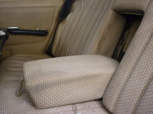

может просто заднее сидение найти с подголовниками, и не колхозничать.
у меня для седана есть. :redface:

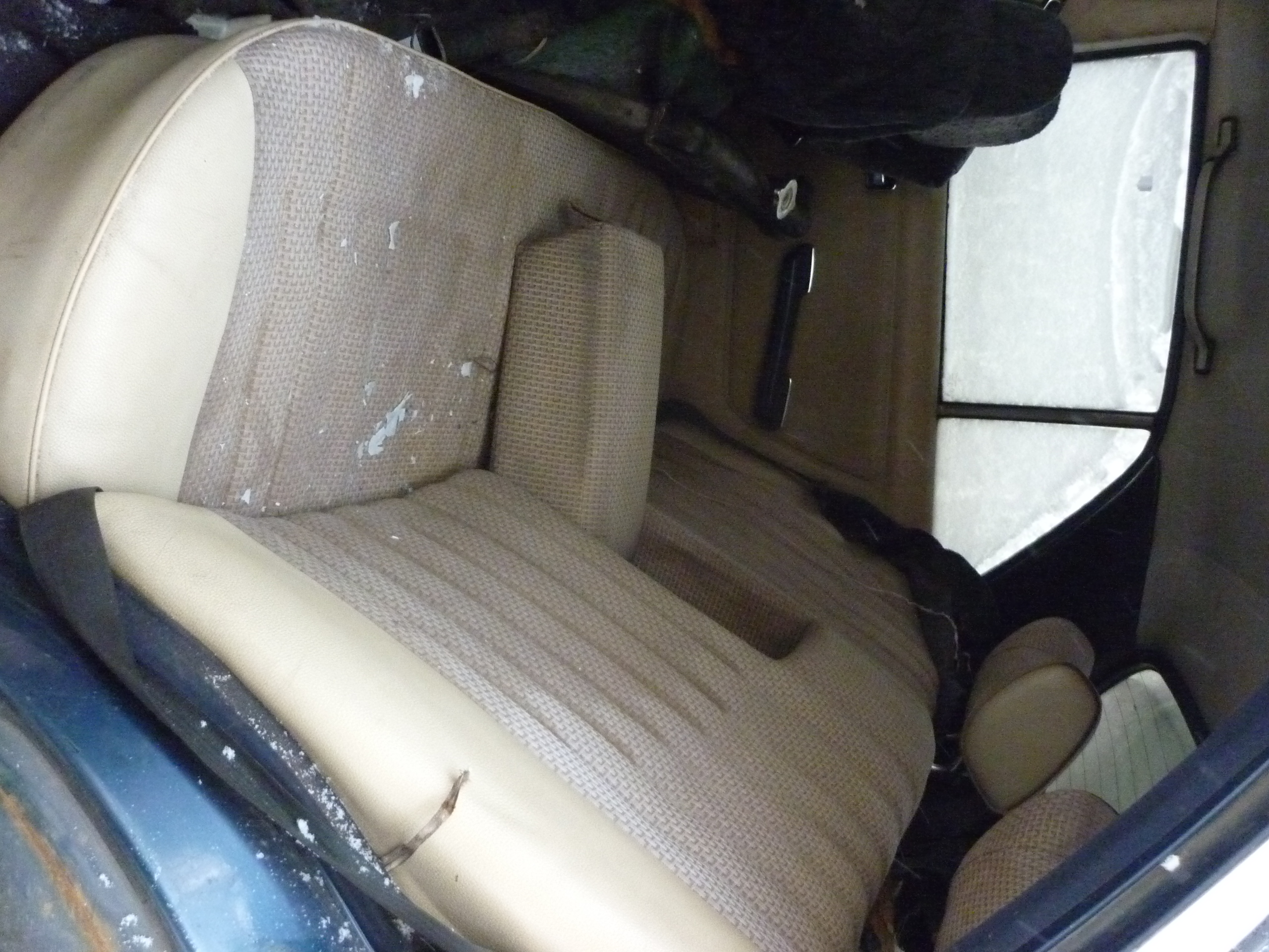

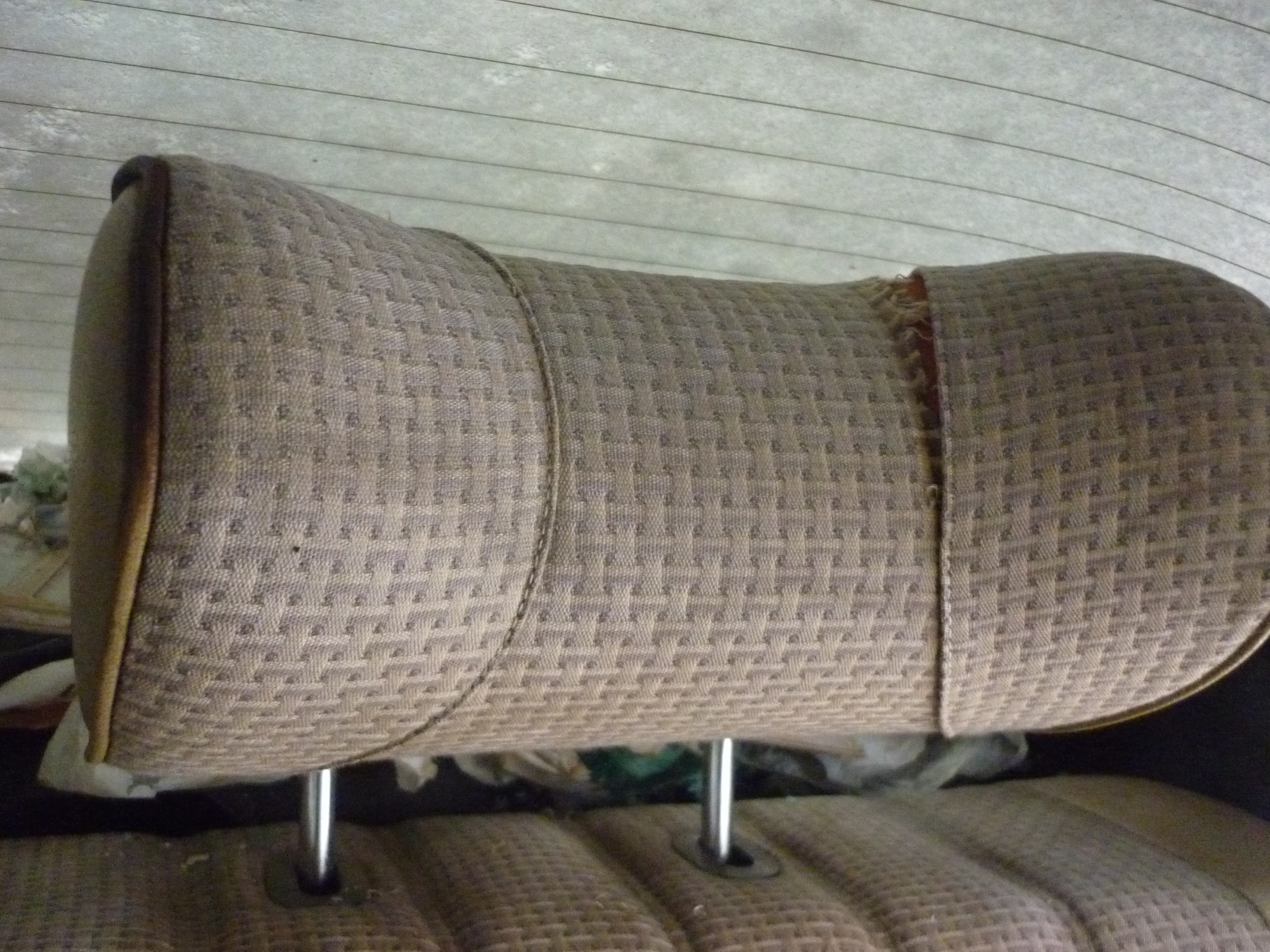

#8 ОФФЛАЙН   GreenWood
GreenWood
  • Cообщений: 51
  • Город:Москва ВАО Измайлово
    W123Tmod 300d
Отправлено 14 February 2011 - 10:16
как-то так
