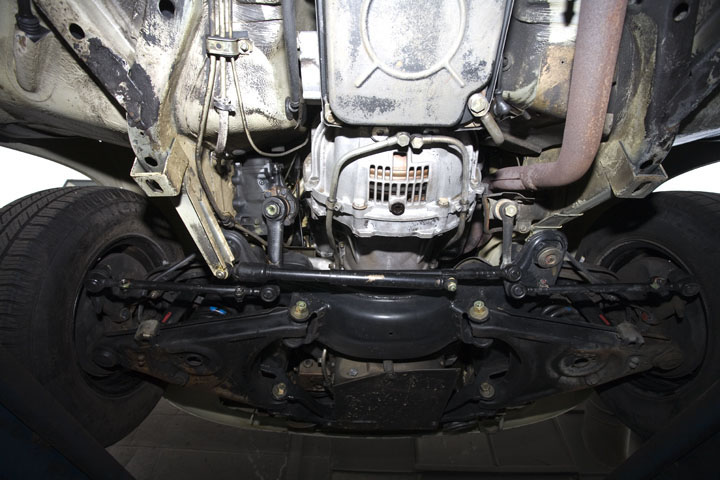

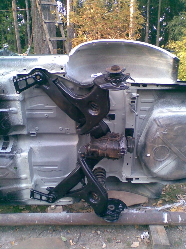

Вплотную занимаюсь днищем.Есть фото вот это
и это
Нужны фото между этими частями-т.е. середина автомобиля и передняя часть под водительским сидением, в местах примыкания порога к днищу, передних усилителей днища и передних лонжеронов под днищем.
Нужны фото СНИЗУ неколхоженных 115-х в этих местах.

#6 ОФФЛАЙН   Otis
Otis
  • Cообщений: 3885
  • Город:Можайск М.О.
Отправлено 01 April 2011 - 21:53
Могу завтра сфотать 123, помоему принципиальной разницы нет.

#8 ОФФЛАЙН   Otis
Otis
  • Cообщений: 3885
Отправлено 02 April 2011 - 21:20
Вот сёдня пофотал, но 123 оказался купе.
8 916 256 82 88 Константин
#9 ОФФЛАЙН   Otis
Otis
  • Cообщений: 3885
Отправлено 02 April 2011 - 21:22
#10 ОФФЛАЙН   Valeri
Valeri
  • Cообщений: 318
  • Город:Крым , Симферополь
    W115 220 Д, W143 230 1940 г
Отправлено 02 April 2011 - 21:39
Otis, за фотки спасибо огромное... :beer: Пригодятся когда 123 станет на рабочее место... Со 115-м даже рисунок днища разный, поддомкратники совсем другие. Будем ждать-может кто-то и 115-й выложит. Если нет-будем разбираться по месту.
