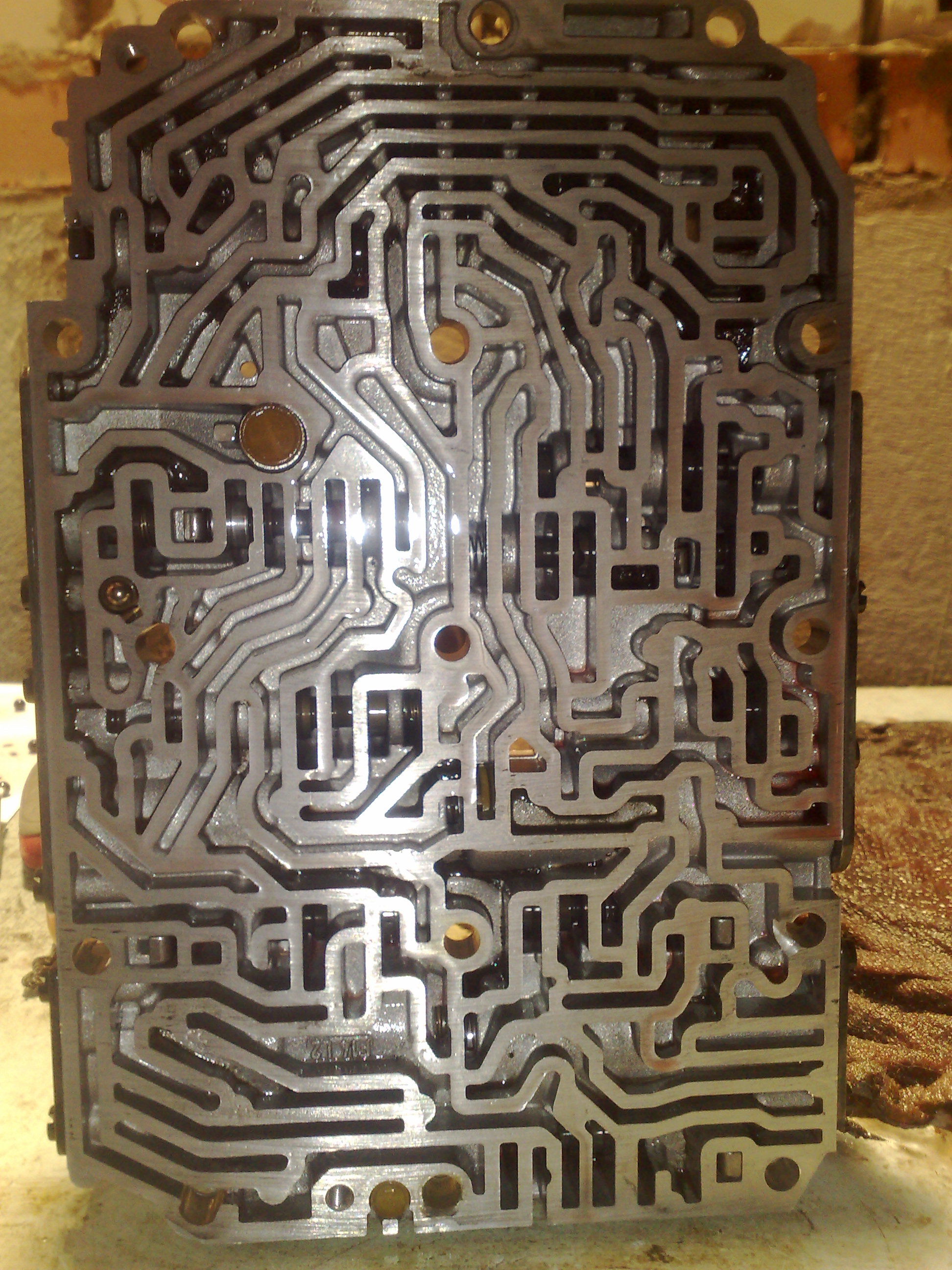

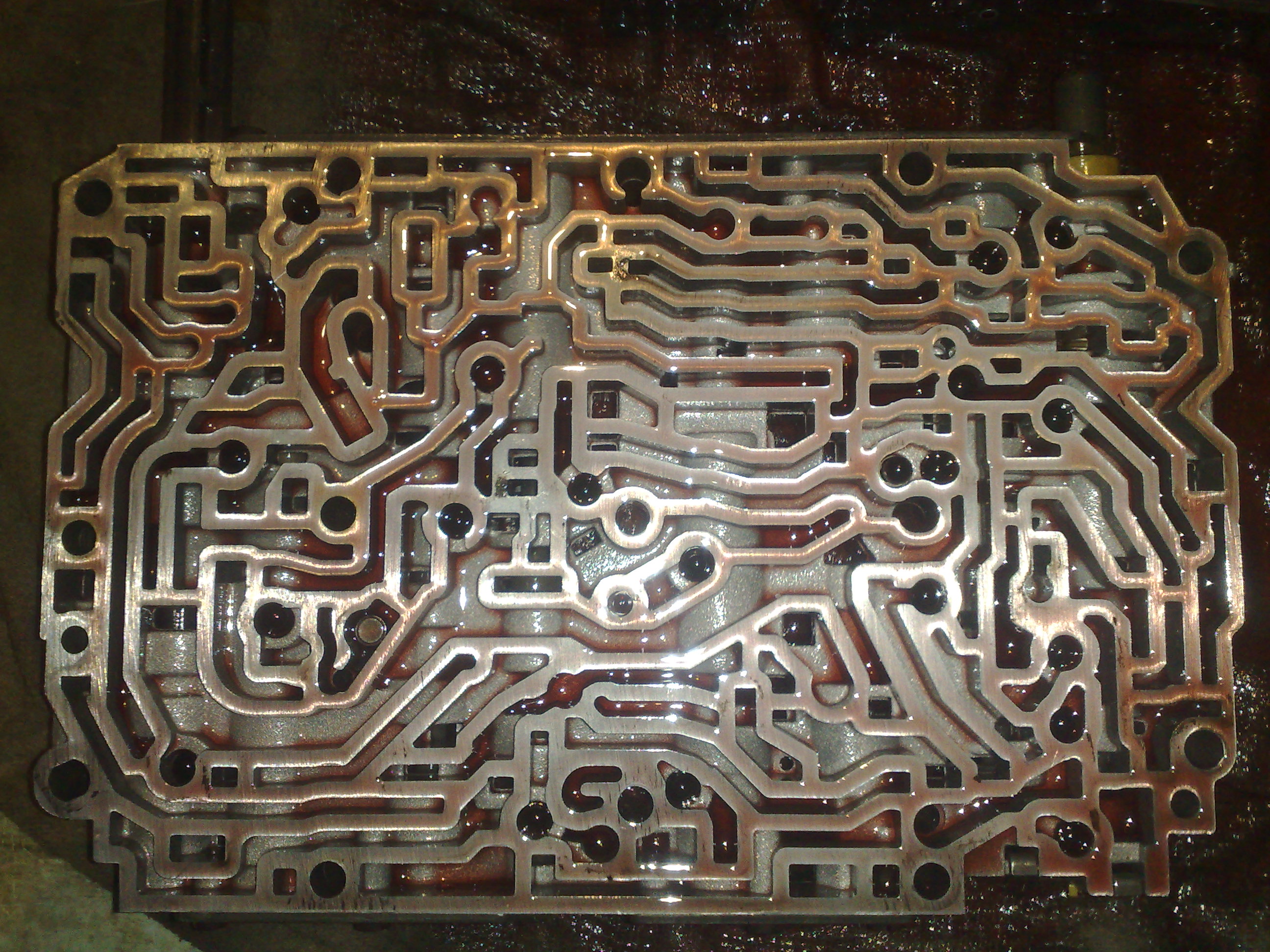

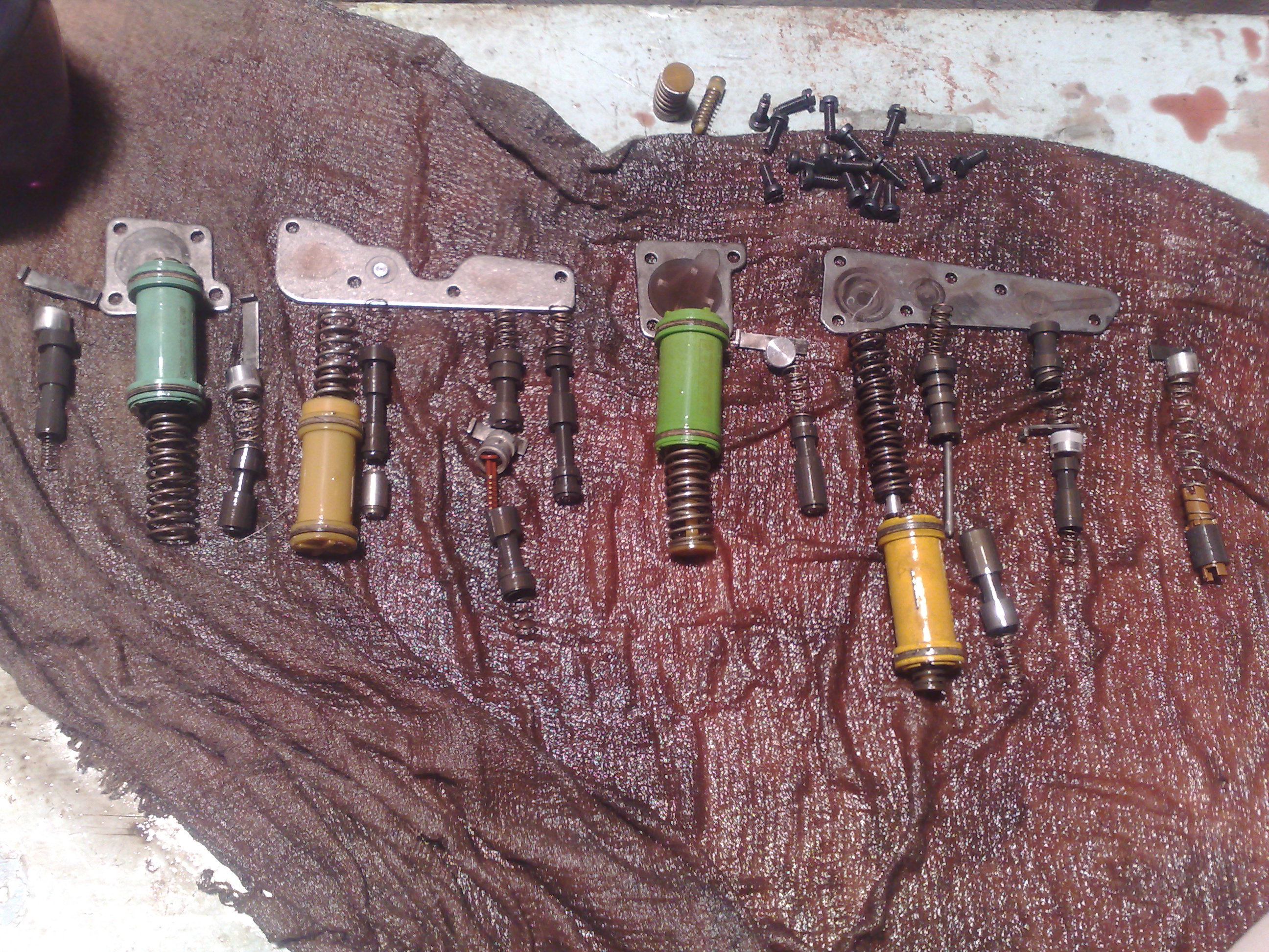

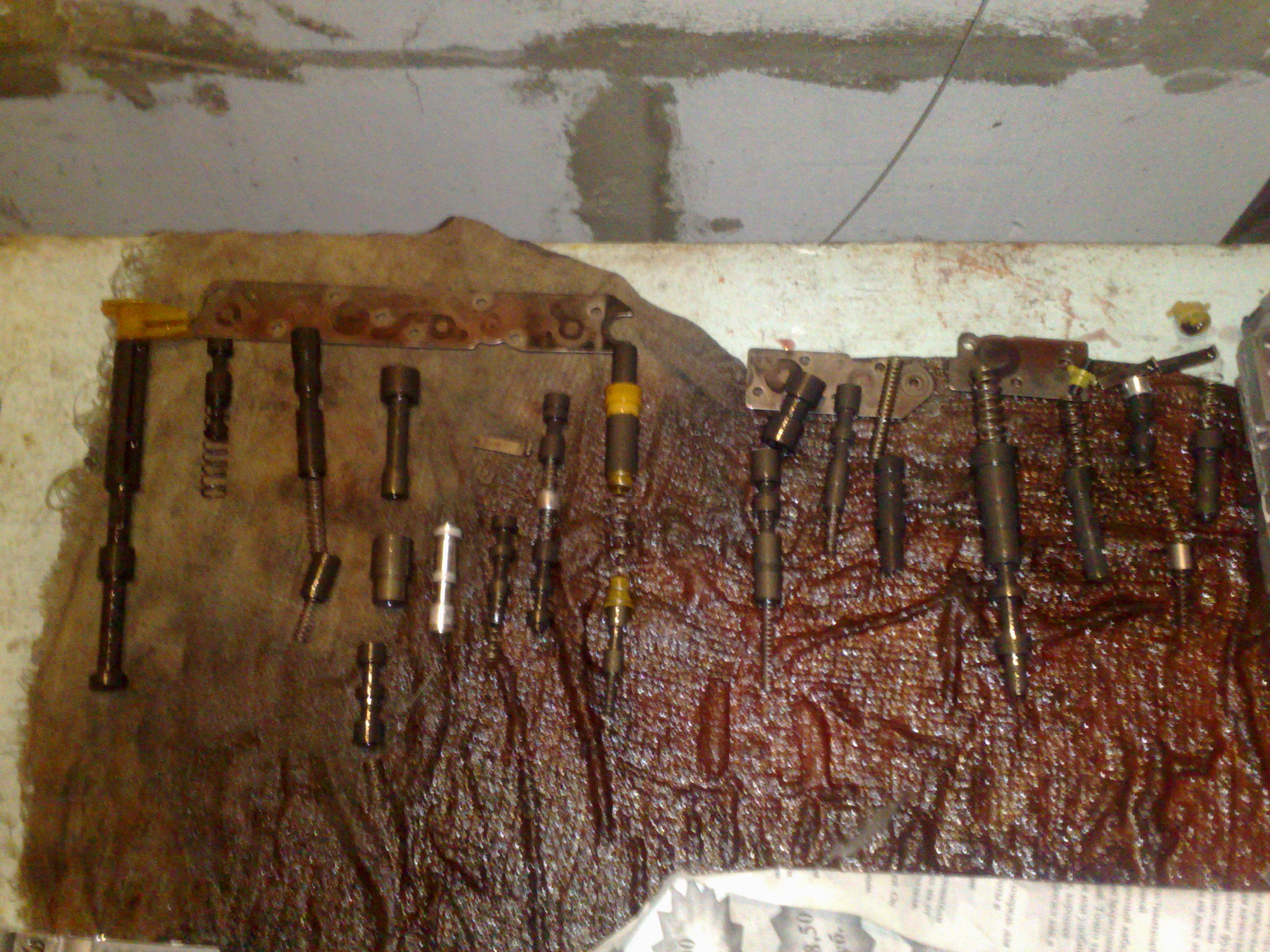

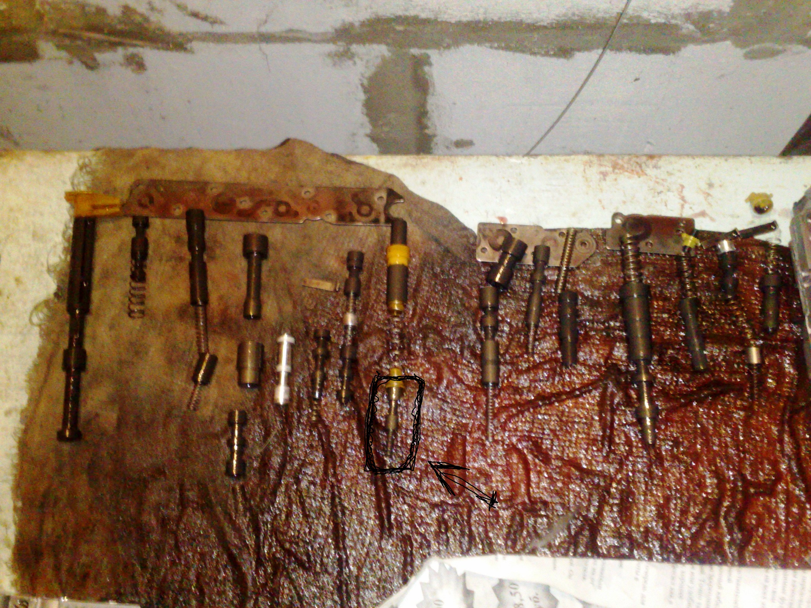

Сегодня после 4х часовых мучений переборки блока клапанов появились фотки процесса:
это извлек после разделения половин.
это одна половина с шариками (19 шт)
это вторая половина
это внутренности первой половины(кровищи столько...)
это второй половины

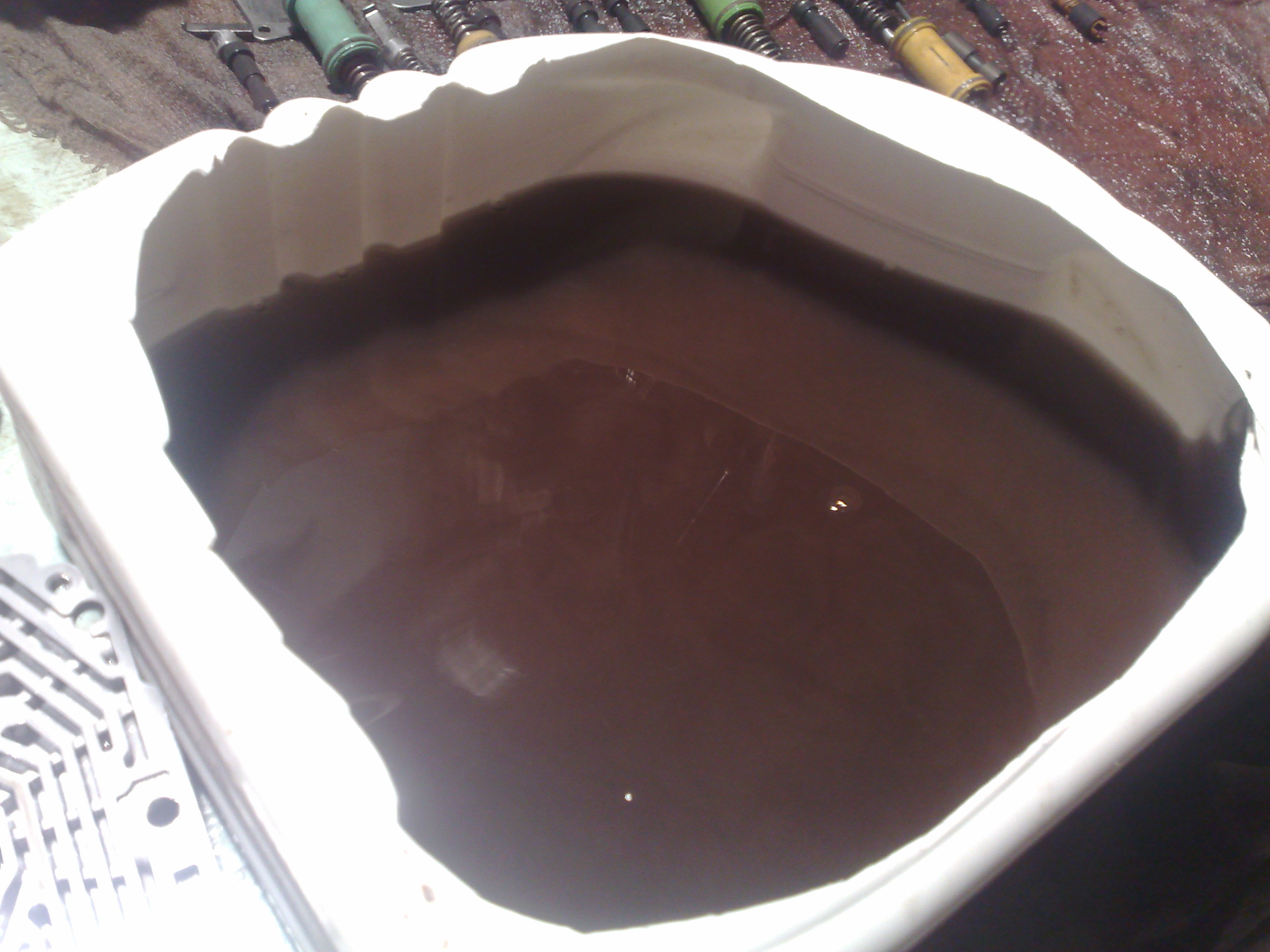

не знаю поможет переборка блока клапанов но бензин стал таким после мойки деталей
вот для сравнения чистый бензин:-)
Завтра буду ставить блок на машину.Потом отпишусь.

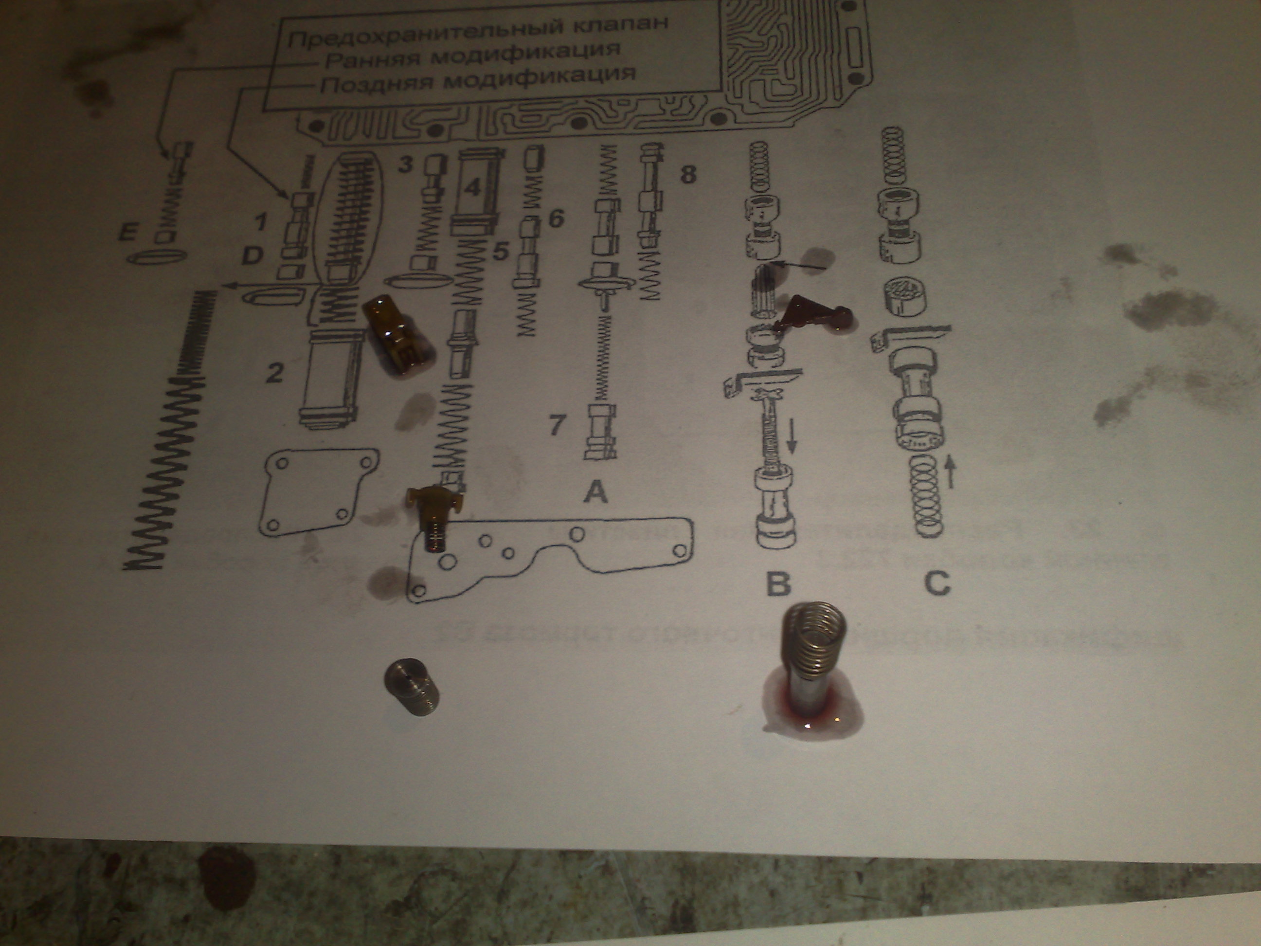

Ребята выручайте!
Сегодня поставил свой блок клапанов наместо и...ппц.Теперь у меня есть только 1-я и задняя передачи :bangheat: При разгоне в положении "D" нет переключений вверх и нет торможения двигателем.Пробовал до 6 000 оборотов крутить. В положении "2" тоже нет переключений,но есть торможение двигателем.Что может быть???Где я мог накосячить???Вроде бы все поочереди раскладывал на тряпочку.При сборке смазывал маслом.Может там воздух не прокачался?Люди очень прошу срочно помоч.Без машины никуда!Что смотреть?Куда сначала лезть?
W210,Е320,М104 995,АКПП-5(722.509),03/09/1997г.
skype:к184хо (латинскими)
ICQ:447705706
8 95I I50 I8 89
malamutik.ru
kurbobik.ru
#18 ОФФЛАЙН   Sttas
Sttas
  • Cообщений: 963
    W221
Отправлено 24 February 2011 - 21:51
Ребята выручайте!
Чем выручить?, что посоветовать?.
Выкинуть книжку которая на фото ?
Снять блок передний и задний, проверить состояние и шестерни говернера.
Проверить состояние соленоида ЕПС.
Выкиньте нахер книгу, она вас сбивает с толку, что касательно блока там одно вранье.
Не торопитесь, освободите стол и разбирайтесь с каждым золотником который принимает участие в шифтировке.
Проверяйте что бы золотники при своем перемещении не оставляли частично открытых или закрытых каналов.

После еще пяти разборок/сборок и проверок выяснил причину!А главное устранил.Клапан который на фото помечен должен быть перевернут вместе с пружиной.16022011930.jpg Я походу при разборке ошибся.Получается что его давило не в ту сторону.Теперь буду пробовать ездить и отписываться о поведении КПП.Как проверить 5-ю передачу?По моему ее так и нет.Что ее включает?Не этот ли соленоид?28022011947.jpg _________________________________________Как его проверить?Подключал к нему 12в - он щелкает.Но при спокойном состоянии немного пропускает воздух.Он не должен вообще его пропускать?
Сообщение отредактировал -=Bimmer=-: 28 February 2011 - 23:48

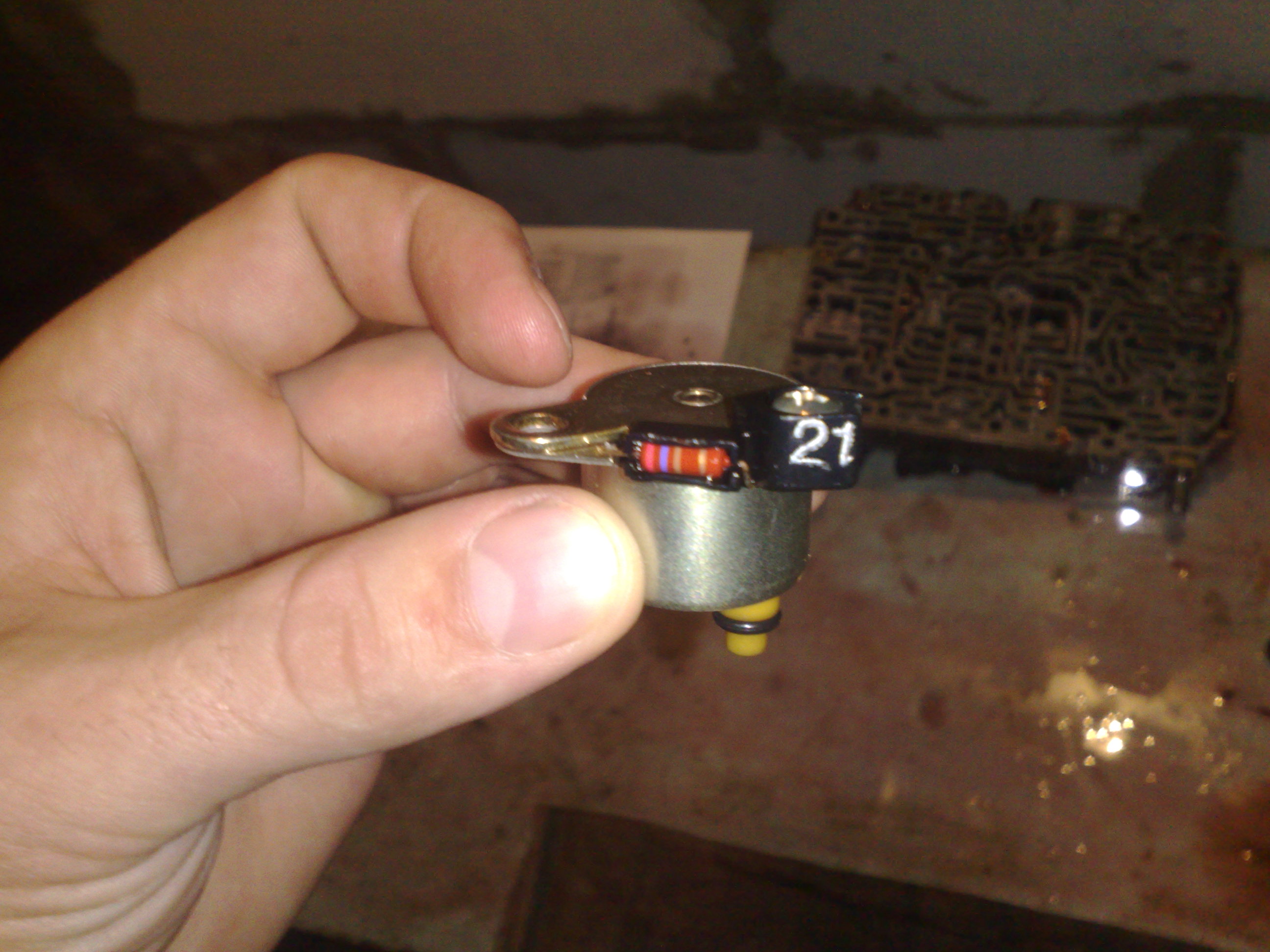

Это соленоид кик дауна
Четвертую и пятую включает другой соленоид
