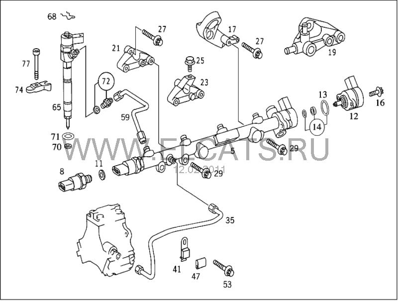

Нужно поменять шайбы под форсунками. Купил болты и медные шайбы. Записался к мастерам, пока в очереди, сказали купить ещё какието резиновые кольца. В магазине же сказали что резинки на этот мотор не предусмотрены, и нигде их нет. Подскажите, кто знает должны быть резинки или нет? W210 2.2cdi 611.961

невидел я там ниразу колец хотя по епц они есть,лучше ко всему набору купить еще спецпасту для защиты от пригорания

судя по всему речь о №71 у тебя их нет
при замене шайб №70 обработка плоскости на ГБЦ куда опирается шайба, фрезой обязательна
Доброго времени суток
КАКОЙ ФРЕЗОЙ :shock: :shock: :shock:
В документации черным по белому - любая обработка плоскости под шайбу запрещена. Если имеет место прогар головки, то по технологии меняется головка.
Остатки нагара удаляются при помощи круглой латуной щетки и перед установкой форсунки необходимо тчательно обезжирить и продуть сжатым воздухом
После установки форсунки сначало затягивается топливная трубка, а затем форсунка притягивается к головке.

Ага, щас. В нашей стране кто такое себе позволит - менять головку из-за прогара? Сам бы поменял?
И почему сначала трубка затягивается, а потом форсунка? Если наоборот, то тогда что будет?
название фреза в данном случае условно- это такая ручная приспособа в дополнении к щетке, тот кто работает с этим знает, место под шайбу должно быть идеально чисто

В документации написано, а на практике на десятках машин прогары устранены фрезеровкой, и машины ездят после этого годами.
Если затянуть сначала трубку, а потом форсунку, в трубке может возникнуть напряжение, из-за которого она впоследствии сломается.
