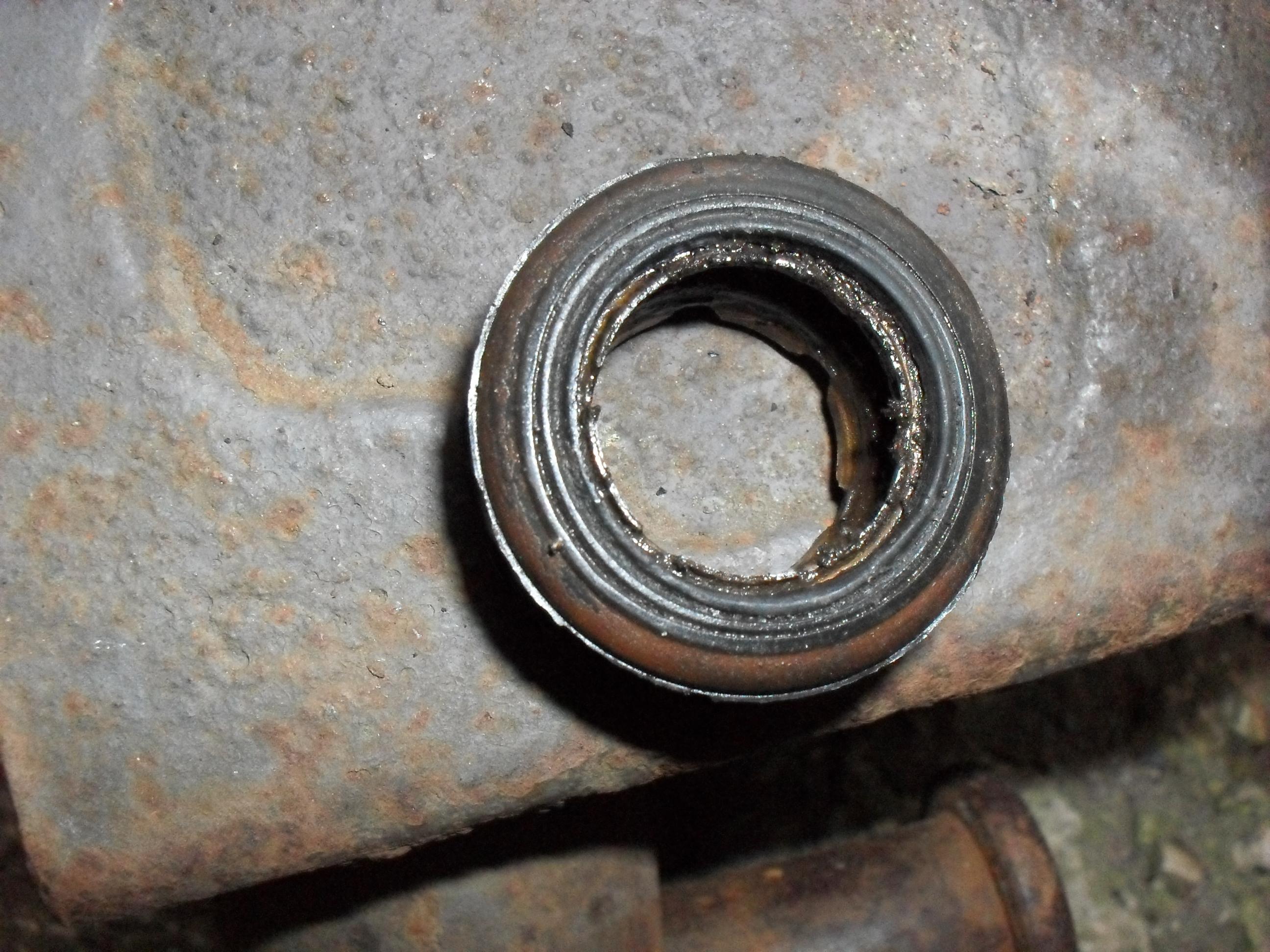

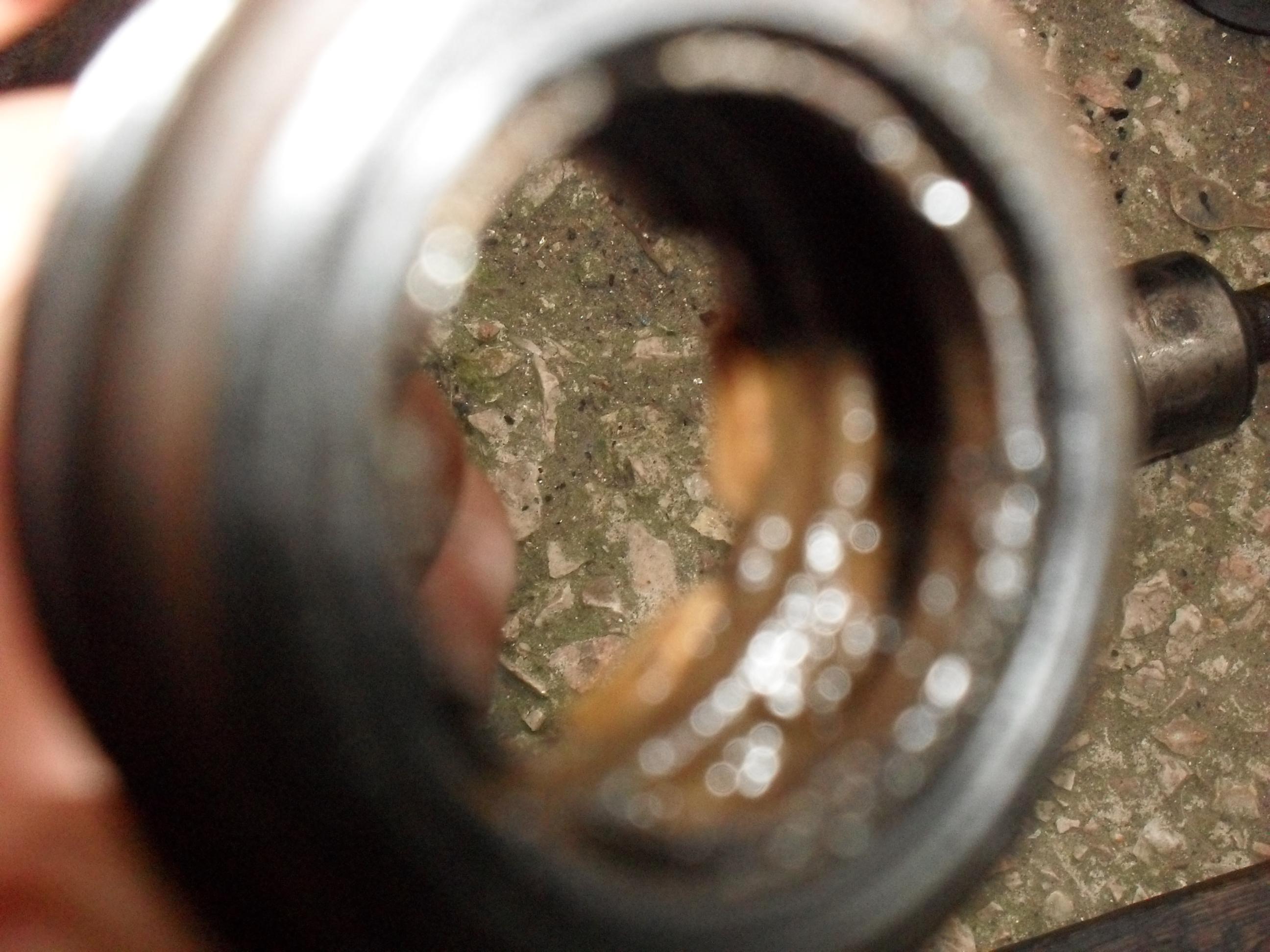

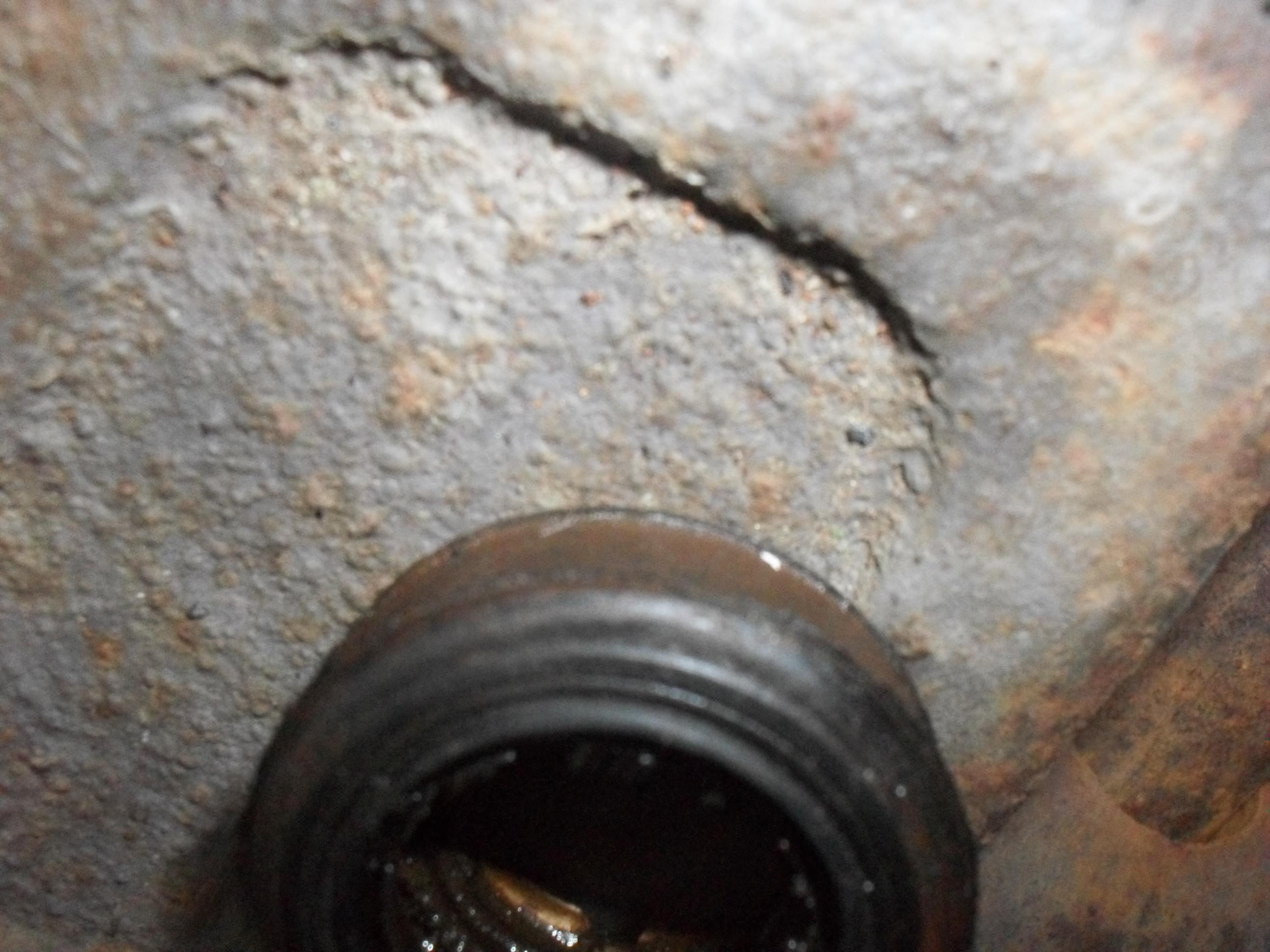

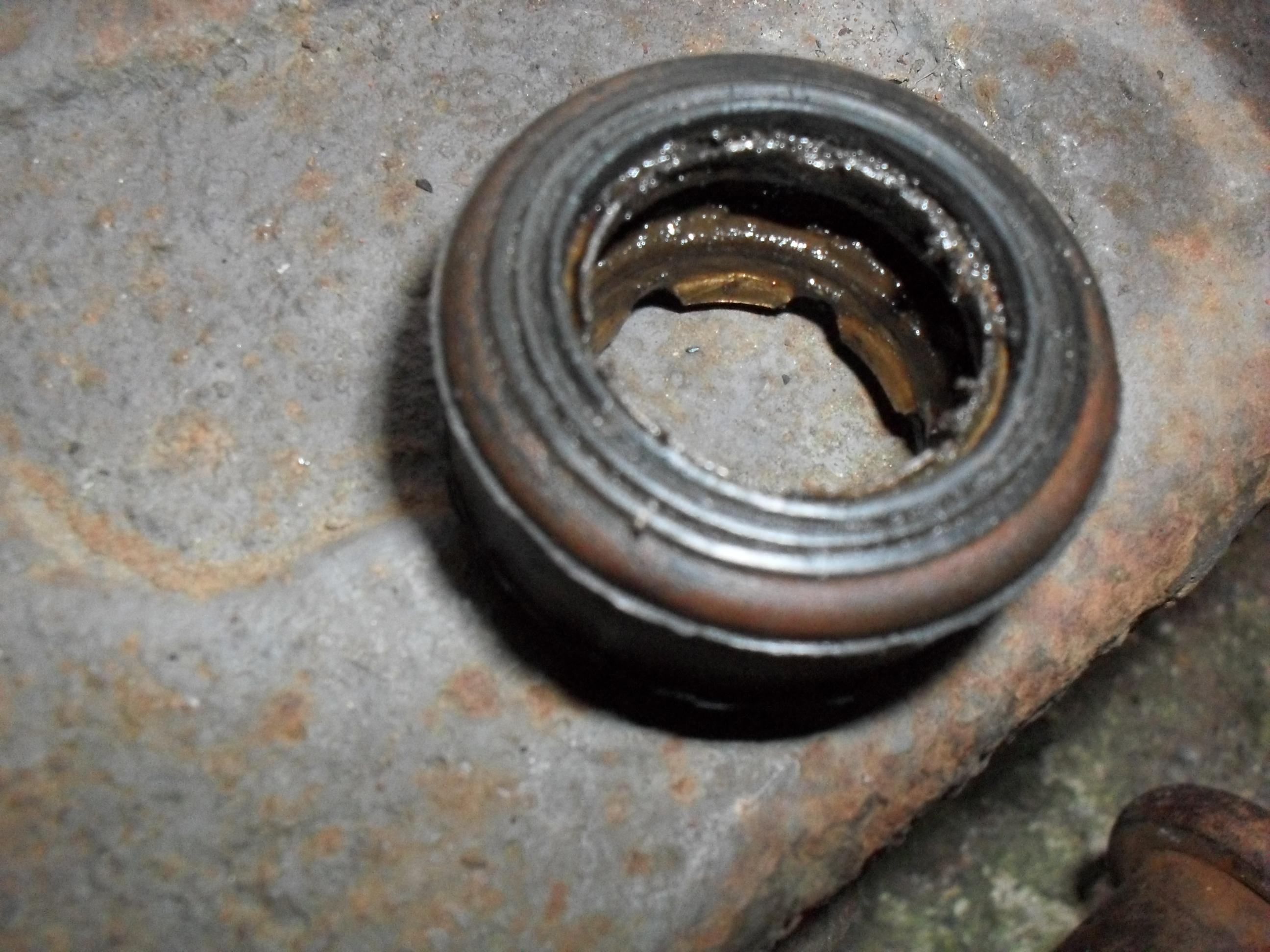

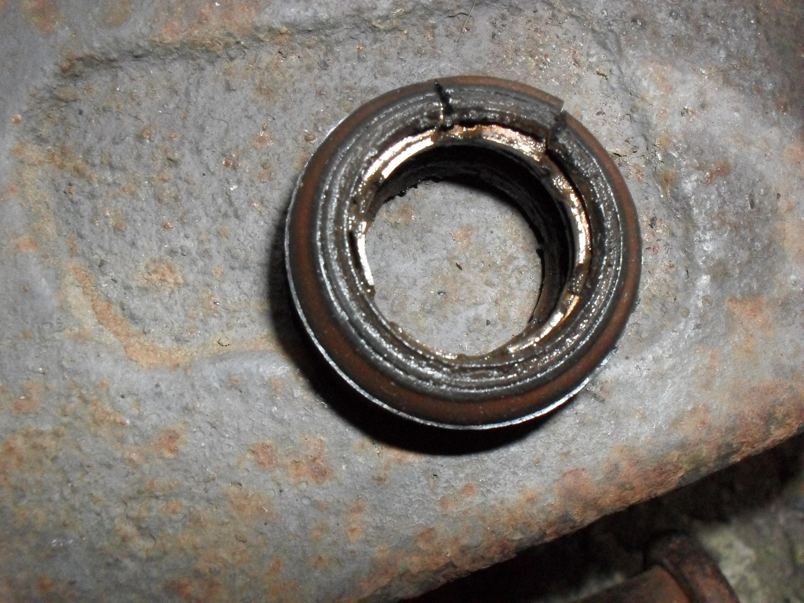

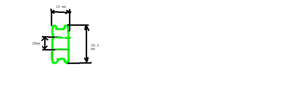

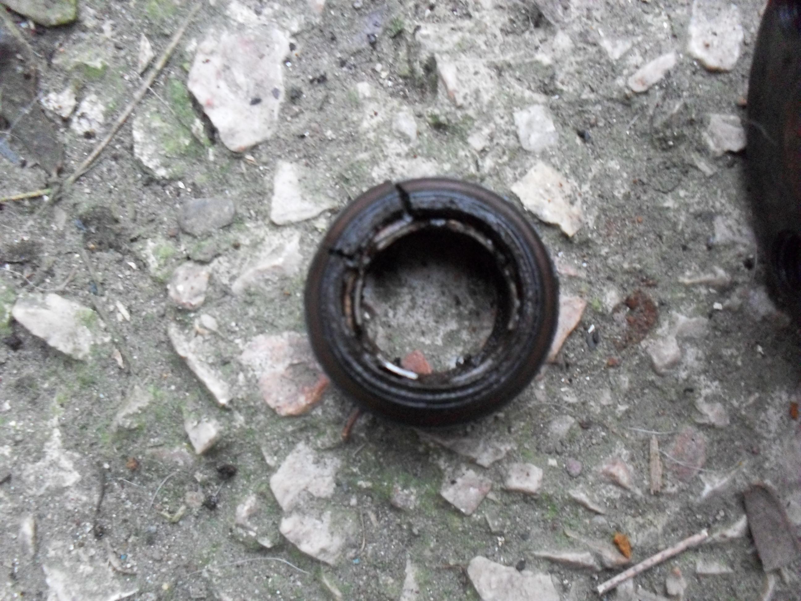

Разобрал помпу, замерил сальник, до подшипников не добрался. Вот в Paint на скорую руку размеры сальника обозначил.
Внутренний диаметр=диаметру вала в месте посадки сальника = 20 мм
Наружный диаметр сальника = 30,5 мм.
Толщина сальника 14 мм.
