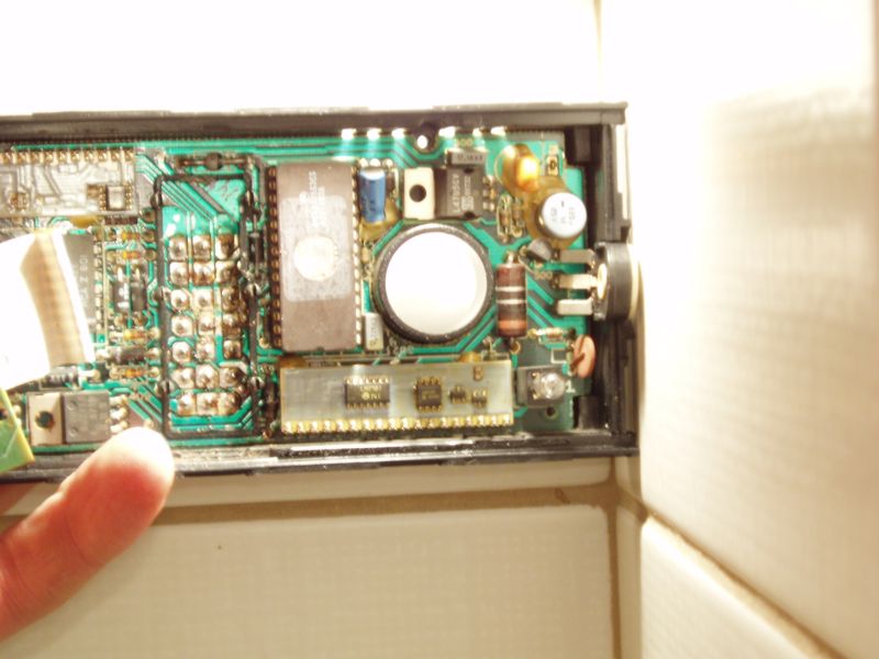

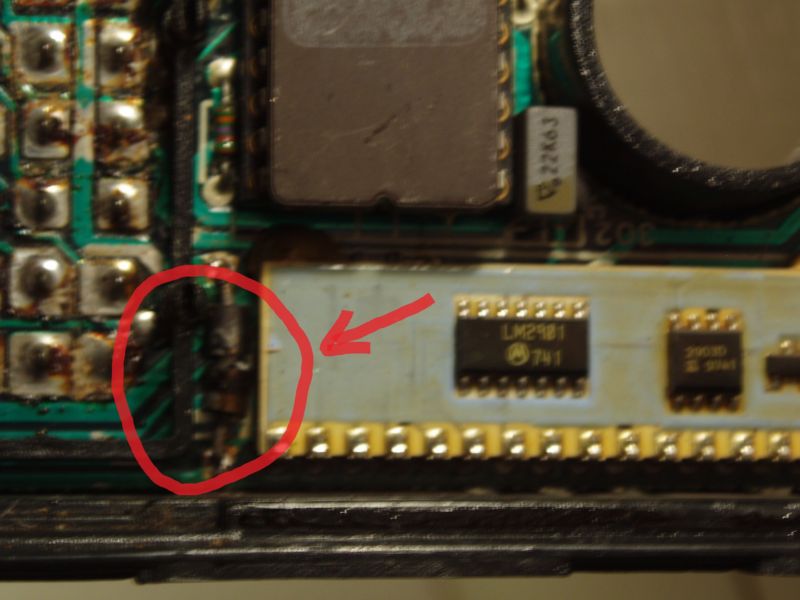

вообщем залез я в клапана...
время берёт своё и на них были места корозии, НО войлок, сверлильный станок и паста ГОИ делают чудеса :twisted:
Эксперимент результатов не дал и я решился на вскрытие "крутилок".
И действительно, судя по виду "косяк" там. На фото всё видно. :neutral: с чего бы это ???

#6 ОФФЛАЙН   Денвер
Денвер
    Почетный тракторист
  • Cообщений: 11814
  • Город:МО, Крым
    JGC
Отправлено 16 February 2011 - 22:38
время берёт своё и на них были места корозии, НО войлок сверлильный станок и паста ГОИ делают чудеса :twisted:
Ты прав! Время...

завтра отнесу на работу, надеюсь мужички перепаяют, т.к сам в такие места с паяльником лезть боюсь, надеюсь этим болячка вылечится. :redface:

#13 ОФФЛАЙН   Damon
Damon
  • Cообщений: 650
  • Город:г. Нижний Новгород
    W124 E200 WDB1240191C000387
Отправлено 17 February 2011 - 18:20
Отдал умельцу на работе, сказал, завтра приходи и забирай. За большую шоколаду с орехами. Мужичёк не пьёт и денег, сказал, не возьму.
Правильно сказал, мужик значит нормальный. За замену диода или кондёра (не очень хорошо видно) и чистку платы не стал выпендриваться. А шоколадку, наверное, Мелкому своему запрезентует. Мелочь будет рада ! :rolleyes:
.... забрал, поставил, всё как было так и осталось :moderator: , только кнопки включения кондишки и рециркуляции стали правильно работать. Завтра пойду в гараж снимать подкачивающий моторчик. Он один остался без внимания :confused:

#15 ОФФЛАЙН   ЗоМер
Отправлено 19 February 2011 - 13:06
На плате кроме дискретных элементов микросхемы видно. Внутри микросхем находятся сотни (если не тысячи) транзисторов-резисторов-диодов.
У тебя сгорел один диод. Как ты думаешь, что произошло с (допустим) 300-ми диодами внутри микросхемы ? :(
Подход правильный - меняются видимые сгоревшие дискретные элементы, и если повезет - заработает.
Если не повезло

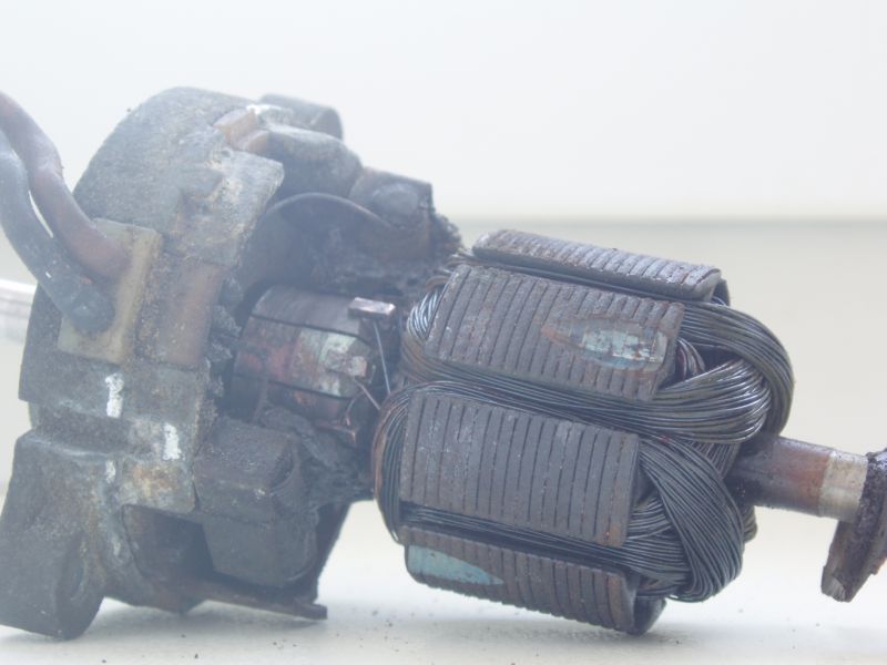

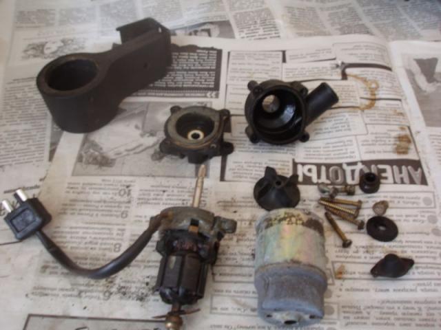

не занимайся фигней, а ищи на разборках такой блок.
#16 ОФФЛАЙН   tarasenko.o
tarasenko.o
  • Cообщений: 43
  • Город:Латвия, Рига
Отправлено 19 February 2011 - 14:40
Снял насос подкачивающий.
Как и ожидалось, ЗАКЛИНИВШИЙ !!!
Разобрал его, а там :slobber:
его видать, когда заклинило, поплавились посадочные места щёток , со всеми вытекающими последствиями.
MB 300E W124 1989 3.0 бензин механика
о как тебе удалось насос разобрать? Я в нём сальник хотел поменять, не смог снять лопасти.
лопасти разогрел феном. и акуратно поддел 2-мя отвёртками.
