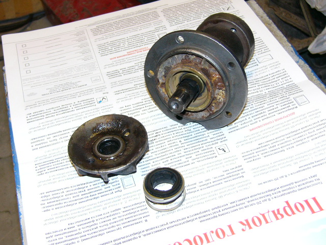

Собираю все обломки старого и становится ясно, что же было ранее.
Отличие нового от старого в том, что у нового есть посадочный буртик.

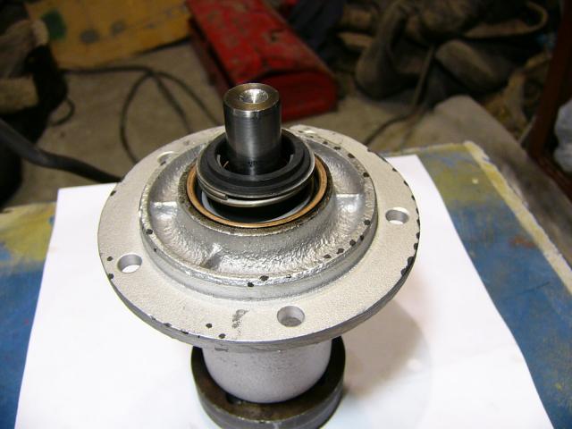

Прикидываем посадку сальника на вал и одеваем коричневую проставку. Это кольцо из термостойкого и износостойкого материала служит для разделения сальника и крыльчатки. Верхняя часть сальника тоже очень прочная на износ.
Вот так, примерно, детали контактируют между собой, причём пружина сальника немного сдавлена для прижатия проставки.
Пока вал с подшипниками не установлен, загоняю в них новой смазки, подцепляя иголками защитные крышки.
Затем запрессовываем вал с подшипниками в корпус помпы.
Промазываем посадку сальника герметиком и отправляем его на место, благо буртик не позволяет его перекосить.
Последним шагом является одевание крыльчатки. Обращаться с ней нужно очень осторожно, потому что она чугунная и очень хрупкая, тем более от времени. При осаживании её на валу, пружина сальника прочно прижмёт проставку к крыльчатке, создав пары трения.

Из особенностей следует отметить следующее:при разборке нужно очень осторожно снимать крыльчатку. Для этого, нужно Выбивать из неё вал и очень легко помогать себе плоской отвёрткой со стороны лопастей. Нажимать только в самом толстом месте, чтобы не отломить лопасти.
Стоит или нет заменять сальник можно определить сразу. Если подшипники крутятся тихо, то антифриз ещё не добрался до них, или имеется помпа, у которой ресурс сальника явно на исходе, тогда всё вышеописанное имеет смысл.

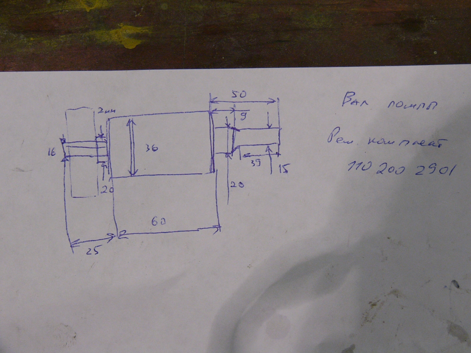

Аналогично менял, только на M115. Помпа была еще родная и немного подтекала. Решился на покупку сальника, когда в сервис мануале увидел как он меняется.Сейчас глянул, сальник от disel techik cтоит 400р, но когда я брал таких не было и оригинал обошелся в 900р.

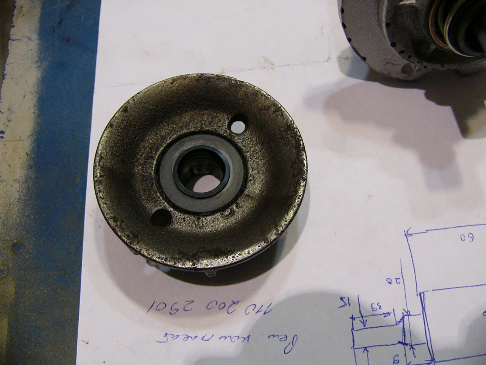

Основная проблема это снять крыльчатку, она настолько плотно прикипает к валу, что если тащить ее за крыльчатку она точно лопнет. Сделал пластину с зазором, которая надевалась на вал и съемником тащил уже за пластину, так давление равномерно распределялась по всей крыльчатке, но и это не помогло. Грел феном, горелкой, все бесполезно. Видимо у меня очень сильно там все закисло. Тогда в самой крыльчатке около вала просверлил несколько дырочек не до конца, и только тогда с трудом, но снялась. В дальнейшем планировал затолкать в эти отверстия кусочки проволоки и прихватить сваркой к валу, но не понадобилось, после ремонта крыльчатка так же туго встала на вал.
То что вал изъеден коррозией, это не так страшно, сальник непосредственно по валу не ходит, только часть которая установлена в крыльчатке. Уплотнение достигается двумя графитовыми колечками, одно устанавливается в крыльчатку, а второе стоит в корпусе сальника и поджимается к крыльчатке пружиной, достаточно сильно. Пружина нужна, чтобы компенсировать износ колец.
Ну а дальше, как обычно, отпескоструил и покрасил корпус, выпрессовал, промыл, прошлифовал вал в месте контакта с кольцом в крыльчатке и забил смазкой подшипник. Подшипник после стольких лет не имел износа вообще, именно из-за этого и жалко было выкидывать помпу всего лишь из-за сальника. Старый сальник представлял жалкое зрелище. Корпус нового сальника перед запрессовкой и кольцо при установке в крыльчатку надо намазать герметиком. При установке крыльчатки и переднего фланца нужно выдержать такие же зазоры как и до ремонта.
На всякий случай снял размер подшипника, может что он наших подойдет.
