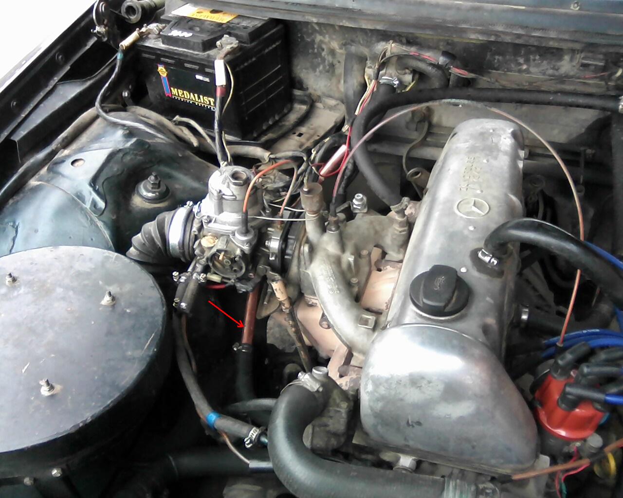

У меня была подобная проблема. Оказалось, была вхлам забитая ржавчиной металлическая трубка, которая соединяет патрубок крана отопителя и патрубок кожуха термостата. Из-за засора почти не было протока в системе отопления салона. Выкинул её нафиг, купил в магазине медную, согнул как надо, поставил и теперь всё ОК.
